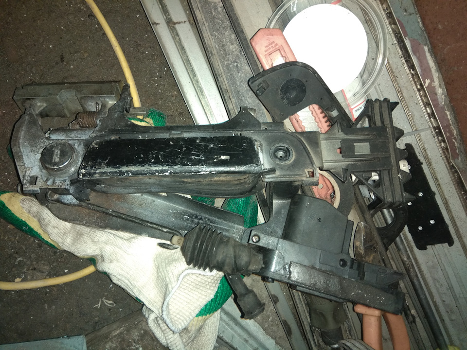

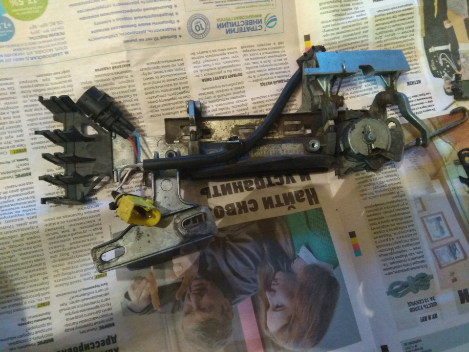

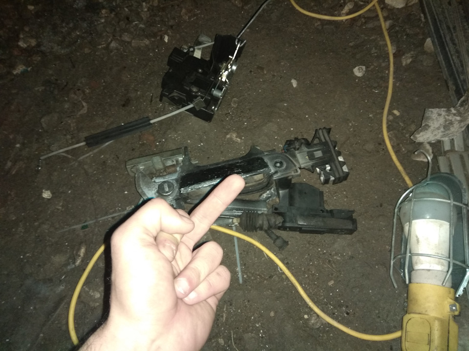

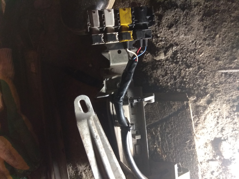

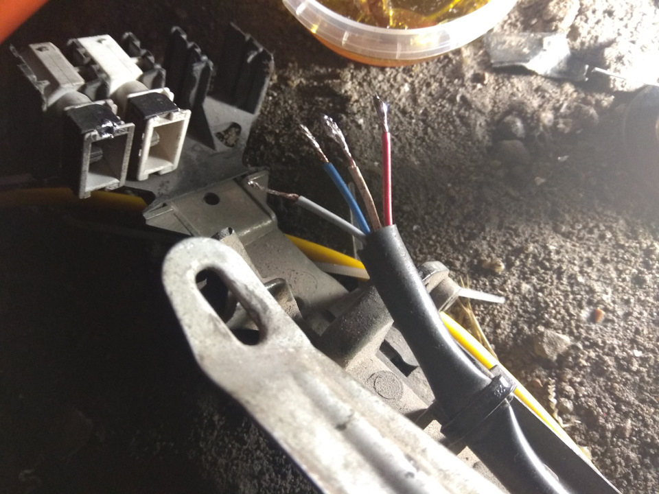

Bain Опубликовано 2 апреля, 2018 Автор Опубликовано 2 апреля, 2018 Это к этому постуСегодня жадно бежал с работы в гараж.Заранее личинку под свой ключ перебрал, пока дома сидел, распотрошил все личинки, которые были у меня, повезло, подобрался нужный комплект сухарей...Обстановочка нуарная, пара ламп сгорело, блин, прожекторы валяются уже 2й месяц, всё руки не доходят подключить :сБыстренько вынул херовую ручку из двери, рука набита уже настолько, что управился за 7 минут ( таймер включил лол ).Но нельзя же просто купить дитоль и просто присрать её, да?Отрезаны фишки...Пришлось паять, правда термоусадки кончились, а собирать дверь назад и ехать за ними в сабурово впадлу, ровно как и впадлу идти под дождем до е28 и ехать на ней, она слишком громкая )Короче, паяльник в зубы И тут я замечаю фиаско, братан...Если вы не поняли, или не разглядели, а вы не разглядели по фотке из прошлого поста, вот фотка другой ручки, смотрим, сравниваем.Тут я сам виноват, сразу не обратил внимание, ни на кого не ругаюсь, но... https://youtu.be/QuaCr3rUkhM?t=107Но я был готов к такому ( не морально, конечно же ).Я даже заранее смотрел, пока на кармане было 100к шеккелей, я был готов всрать уже хоть 10-20-30-40-50 на эту е*у*ую ручку, но для заказа была доступна только передняя ЛЕВАЯ!!1 Я БЫЛ ГОТОВ НЕ ПОКУПАТЬ СЕБЕ ДИСКИ НА ЛЕТО А КУПИТЬ ССАНУЮ НЕКРОРУЧКУ....Хотя, скажу честно, смотрел в ззапе, автодоке, апексе и лохзисте..У Ашотованосшотов аскать уже зае*ался.Мутить всякие левые схемы и заказывать под 3 месяца ожидания рисуя пентаграммы из кастрола на девственном днище рандомного хосписа было впадлу.Кароч... спокойно...я притащил домой лучшую из ручек и одну про запас ради её потрохов..Быстро начал крафтитьПокажу пальчиком в косяк самой лучшей из моих ручекВот он >_Развел поксипола...Кусочек центровал 2мя зубочистками по двум отверстиям для магнитика, по которым этот кусок обломался, по началу не додумался, сначала намазюкал, сфоткал, посмотрел на фотку, извилины чутка скривились ) Это говно в итоге собралось и приняло приличный видЗахотел прикрутить соленоид, забыл головку на 6 в гараже...ух сукаhttps://youtu.be/gmP32osxR2c?t=1Эту ссаную ручку зашкурил, грунтанул и пульнул, а то выглядела как унылое гавно Да, я мог сделать так сразу...но я хотел просто рабочую цельную исправную ручку...Я не люблю присрать дитоль еле живее прошлой, но тут уж извольте, это тянется слишком долго, потом очень надеюсь случайно наткнуться на хорошую и поменяю уже эту. 1 Цитата
storozch Опубликовано 3 апреля, 2018 Опубликовано 3 апреля, 2018 Это к этому посту Сегодня жадно бежал с работы в гараж. Заранее личинку под свой ключ перебрал, пока дома сидел, распотрошил все личинки, которые были у меня, повезло, подобрался нужный комплект сухарей... Обстановочка нуарная, пара ламп сгорело, блин, прожекторы валяются уже 2й месяц, всё руки не доходят подключить :с Быстренько вынул херовую ручку из двери, рука набита уже настолько, что управился за 7 минут ( таймер включил лол ). Но нельзя же просто купить дитоль и просто присрать её, да? Отрезаны фишки...Пришлось паять, правда термоусадки кончились, а собирать дверь назад и ехать за ними в сабурово впадлу, ровно как и впадлу идти под дождем до е28 и ехать на ней, она слишком громкая ) Короче, паяльник в зубы И тут я замечаю фиаско, братан... Если вы не поняли, или не разглядели, а вы не разглядели по фотке из прошлого поста, вот фотка другой ручки, смотрим, сравниваем. Тут я сам виноват, сразу не обратил внимание, ни на кого не ругаюсь, но... https://youtu.be/QuaCr3rUkhM?t=107 Но я был готов к такому ( не морально, конечно же ). Я даже заранее смотрел, пока на кармане было 100к шеккелей, я был готов всрать уже хоть 10-20-30-40-50 на эту е*у*ую ручку, но для заказа была доступна только передняя ЛЕВАЯ!!1 Я БЫЛ ГОТОВ НЕ ПОКУПАТЬ СЕБЕ ДИСКИ НА ЛЕТО А КУПИТЬ ССАНУЮ НЕКРОРУЧКУ.... Хотя, скажу честно, смотрел в ззапе, автодоке, апексе и лохзисте.. У Ашотованосшотов аскать уже зае*ался. Мутить всякие левые схемы и заказывать под 3 месяца ожидания рисуя пентаграммы из кастрола на девственном днище рандомного хосписа было впадлу. Кароч... спокойно...я притащил домой лучшую из ручек и одну про запас ради её потрохов..Быстро начал крафтить Покажу пальчиком в косяк самой лучшей из моих ручек Вот он >_ Развел поксипола...Кусочек центровал 2мя зубочистками по двум отверстиям для магнитика, по которым этот кусок обломался, по началу не додумался, сначала намазюкал, сфоткал, посмотрел на фотку, извилины чутка скривились ) Это говно в итоге собралось и приняло приличный вид Захотел прикрутить соленоид, забыл головку на 6 в гараже...ух сука https://youtu.be/gmP32osxR2c?t=1 Эту ссаную ручку зашкурил, грунтанул и пульнул, а то выглядела как унылое гавно Да, я мог сделать так сразу...но я хотел просто рабочую цельную исправную ручку...Я не люблю присрать дитоль еле живее прошлой, но тут уж извольте, это тянется слишком долго, потом очень надеюсь случайно наткнуться на хорошую и поменяю уже эту. думаю, что когда ты присрешь эту ручку, инет заполнится объявами с одеяльными ручками за сухари и воздух.. но ни одна ТК не повезет их на марс 1 Цитата

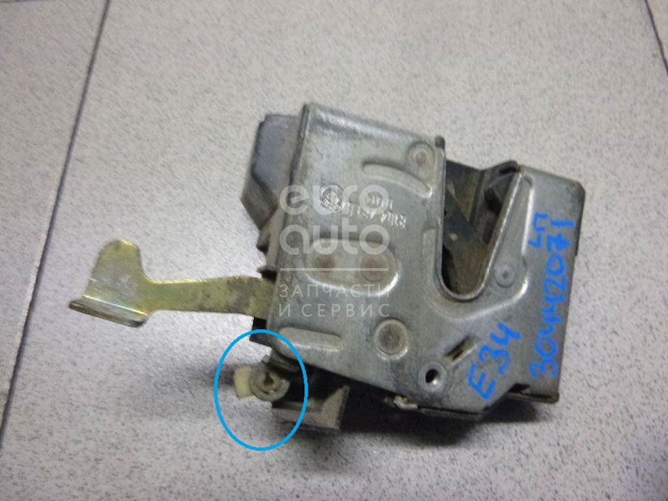

34-й Скорый Опубликовано 4 апреля, 2018 Опубликовано 4 апреля, 2018 А нужна ручка? Валяется давно, целая, никому не нужна, т.к. дорестовые спрашивают только водительские. Могу безвозмездно отдать :) Цитата
Bain Опубликовано 4 апреля, 2018 Автор Опубликовано 4 апреля, 2018 хз, все говорят что дорест от е34 не подходит ни к каким е32 Цитата
Combat Опубликовано 4 апреля, 2018 Опубликовано 4 апреля, 2018 А в ЕТК применяемость посмотреть? хз, все говорят что дорест от е34 не подходит ни к каким е32 Цитата
Bain Опубликовано 4 апреля, 2018 Автор Опубликовано 4 апреля, 2018 А в ЕТК применяемость посмотреть? Не доверяй етк так сильно ) я бы предпочел просто попытаться присрать ) а там видно будет Цитата
34-й Скорый Опубликовано 4 апреля, 2018 Опубликовано 4 апреля, 2018 Одинаковые они. Просто на е32 всегда одни и те же ручки, а на е34 ручки сменились после конца 91. Цитата

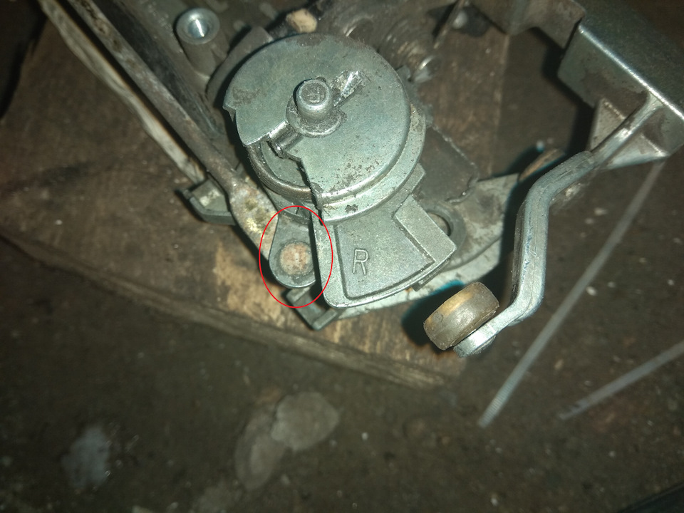

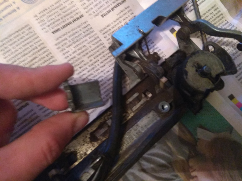

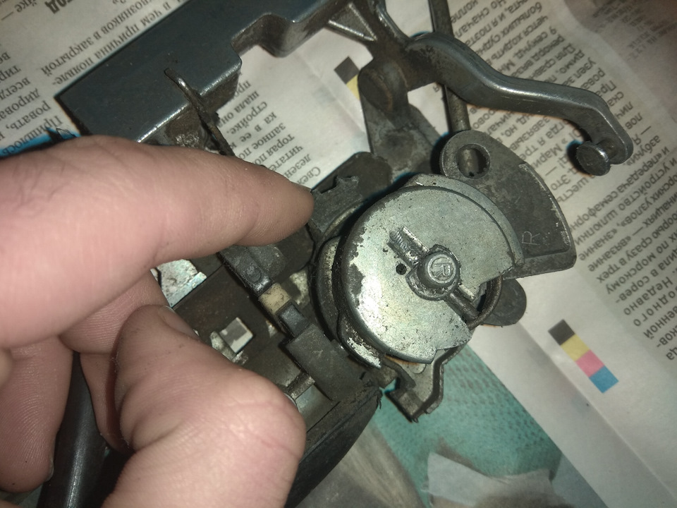

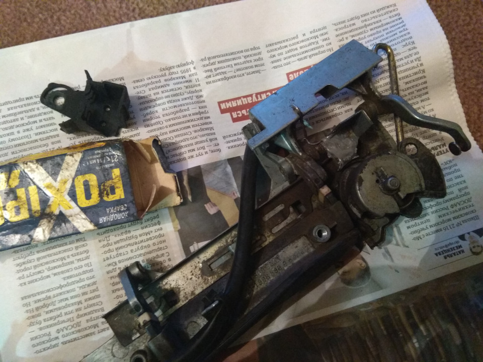

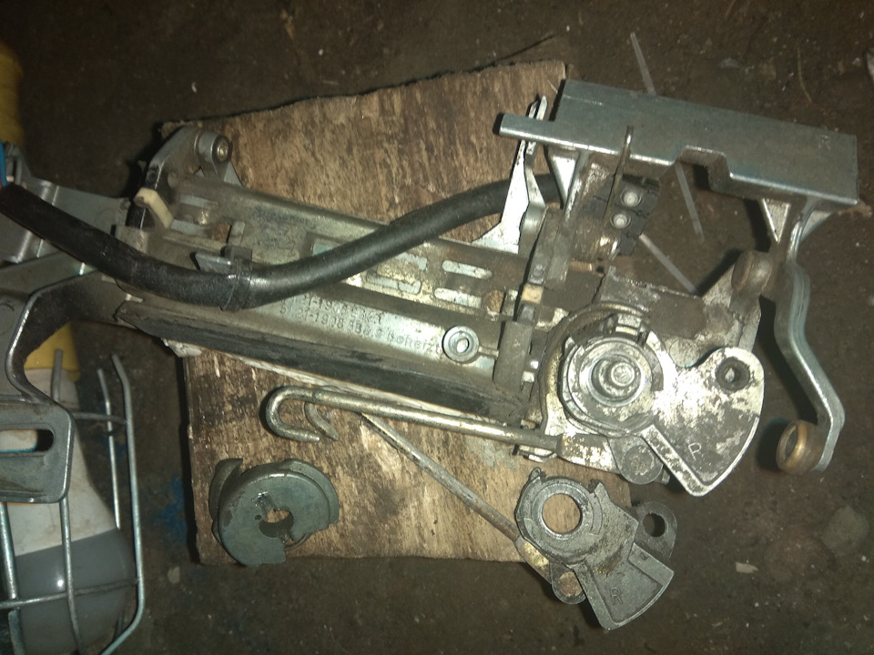

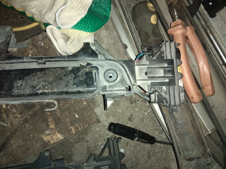

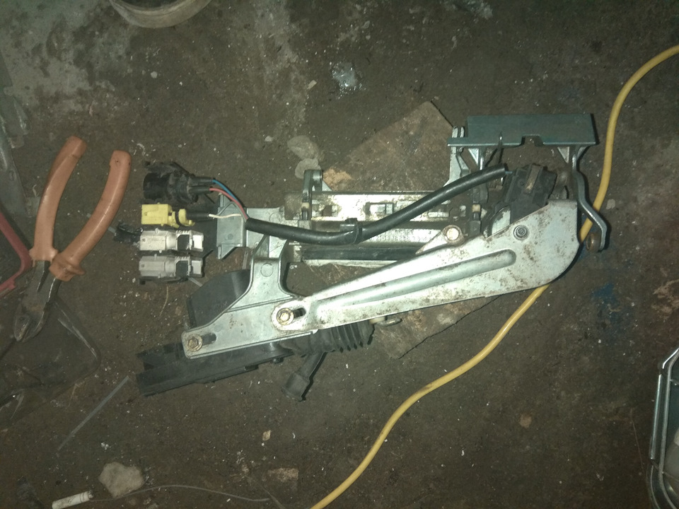

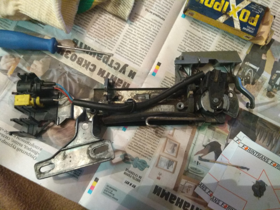

Bain Опубликовано 5 апреля, 2018 Автор Опубликовано 5 апреля, 2018 Сегодня пошел в гараж. Приладил собранную ручку, пробую подвигать там всё, ушко от тяги блокировки замка упирается в свою тягу и ппц.Это случилось из- за того, что это ушко не той формы и не того вида, я видел всего два. Но упоминать про это не считал нужным. Но в этот раз пусть будет, инфа может оказаться полезной для юных аутистов щеглов бенвистов :)Вот так правильно для Е32 ( в моем случае )А вот как не надо ( плоское )Пересиливая лень и батрхерт пришлось выбивать штифты с двух ручек, распетрушивать...Собрал потихоньку Ручка собранаИтог: Теперь по поводу установки:)))Я всё время вынимал ручку и замок, потом вешал замок на ручку за тягу и всю конструкцию с неимоверными муками раза с 5го вставлял в дверь, и только сегодня до меня дошло сделать так:1) Дверной замок поместить в нишу двери и прикрутить на все 3 его болта, тяга идущая наверх к дверной ручке должна быть демонтирована с него2) Взять дверную ручку, пластиковый сосок для тяги от замка воткнуть вот сюда прямо с такого же ракурса наружней обоймой кверхуА тягу продеть с внутренней стороны, так, что бы этот крючок вылез и подпирал пластиковый пупырышек кроком, не давая ему отстегиваться и вываливатьсяКароч, кончик тяги должен торчать наверх из отверстия с прерыдущей фотки в п1.3) Поместить на место ручку, притянуть болтом и гайкой, тягу просто прицепить к замку через белую пластиковую фтулку, всё ) 1 Цитата

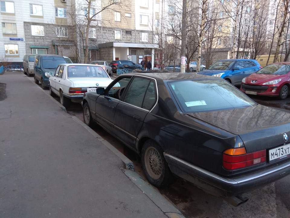

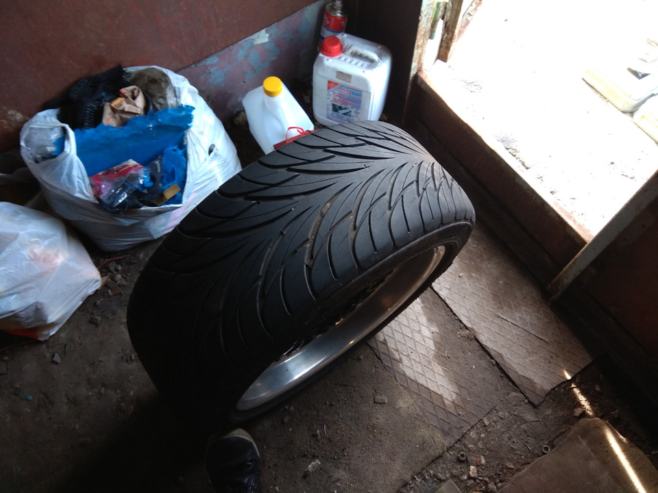

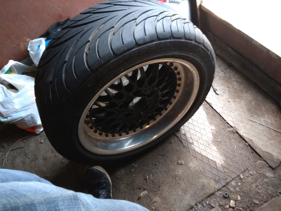

Bain Опубликовано 9 апреля, 2018 Автор Опубликовано 9 апреля, 2018 Эта запись себе на память.Удалось запечатлеть 2 свои помойки рядом и это последние зафиксированные фотки их обеих на зиме ( на е28 встанут диски, на которых она была куплена ). На Сёму пока поставил ббсы т.к. никто их так и не купил ) Цитата
*Valek* Опубликовано 9 апреля, 2018 Опубликовано 9 апреля, 2018 Занял своими помойками весь двор)) Цитата
White_Bear Опубликовано 10 апреля, 2018 Опубликовано 10 апреля, 2018 А в какую цену продаёшь ббсы? Цитата

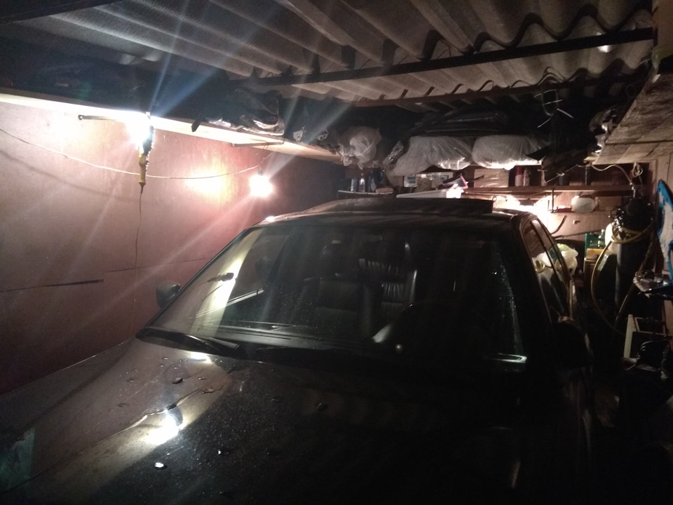

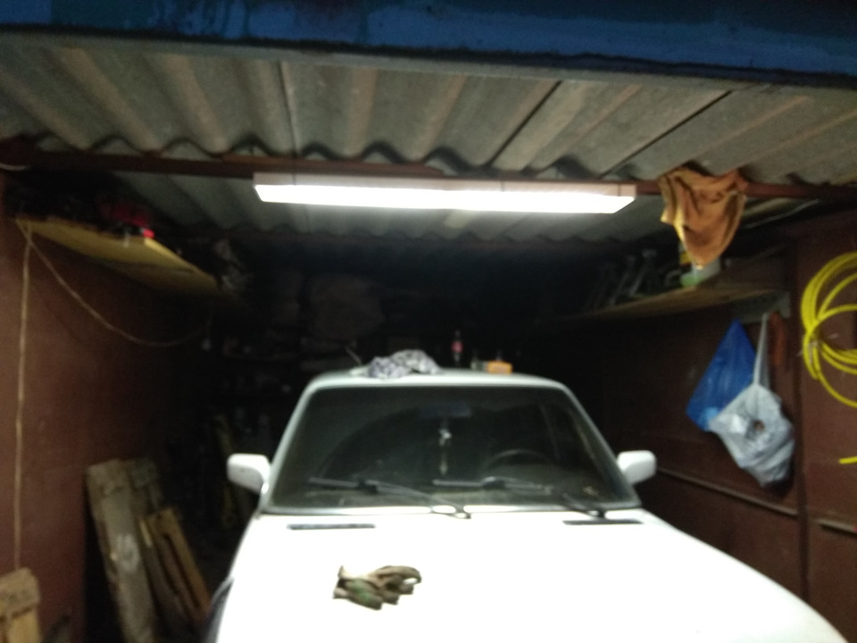

Bain Опубликовано 4 мая, 2018 Автор Опубликовано 4 мая, 2018 Чёт мне бомбануло от отсутствия света и от вечной некромантии с е28 ( теперь там глушак развалился и пришлось лепить его из говна и палок, но это отдельная история в её БЖ ) и решил приложить руки к гаражу, пока сделал так и одну, это проба пера, так сказать. света стало в разы больше, думаю на потолок присрать ещё 2 и может по одной на стенки по бокам.И удалось запечатлеть редкий кадр когда оба орла стоят рядом и оба чистые :) 2 Цитата
drovolet Опубликовано 5 мая, 2018 Опубликовано 5 мая, 2018 Свет, кстати, по бокам даже нужнее, чем на потолке. 2 Цитата
