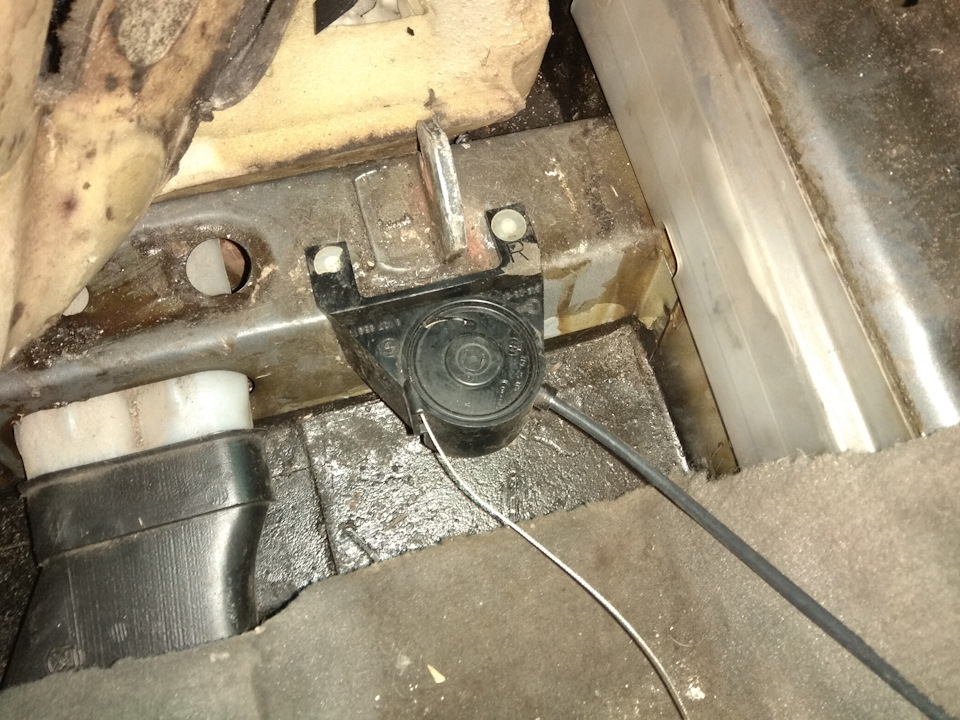

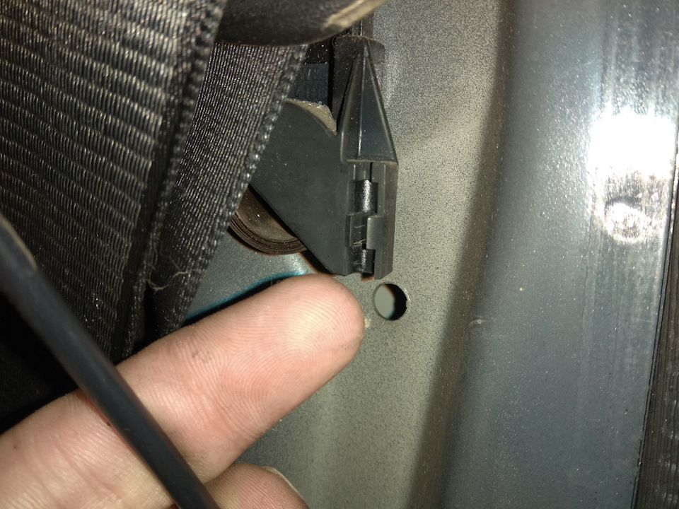

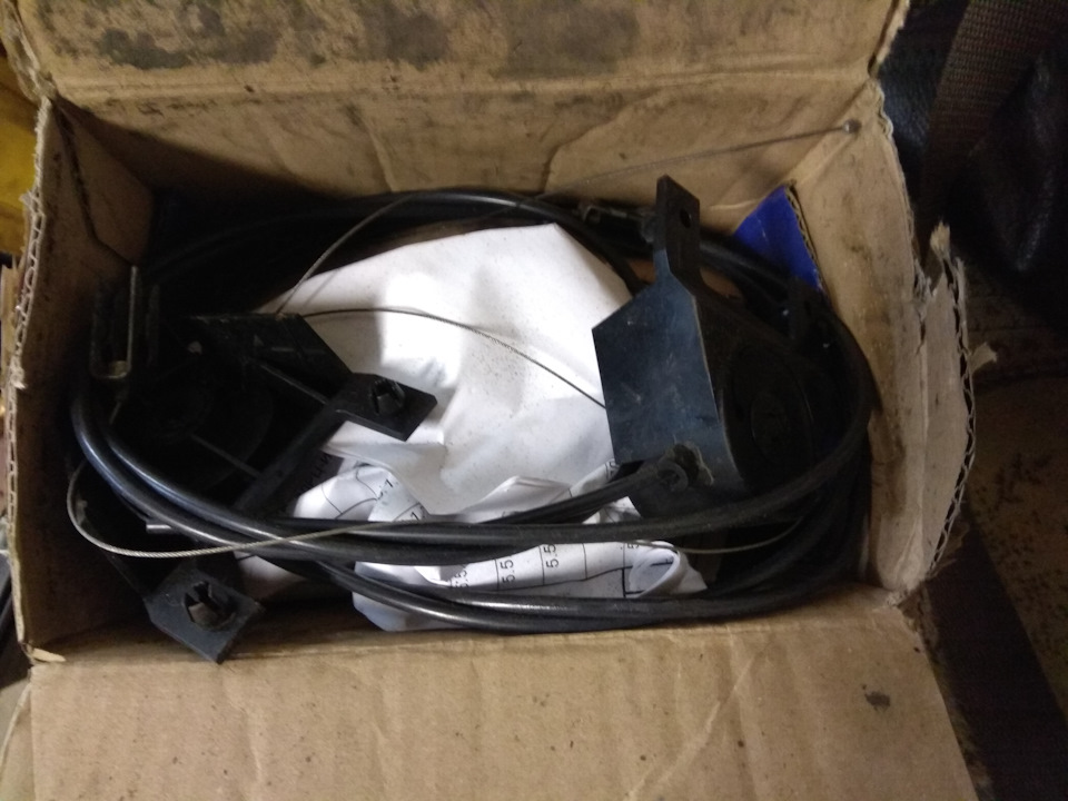

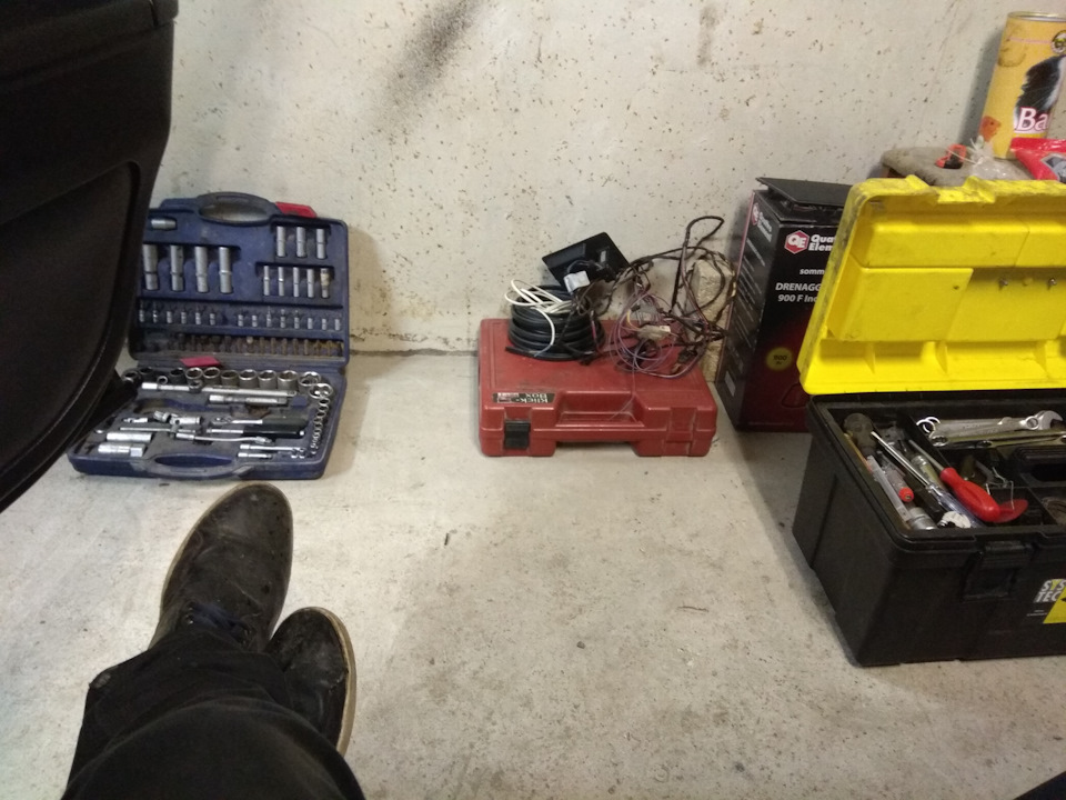

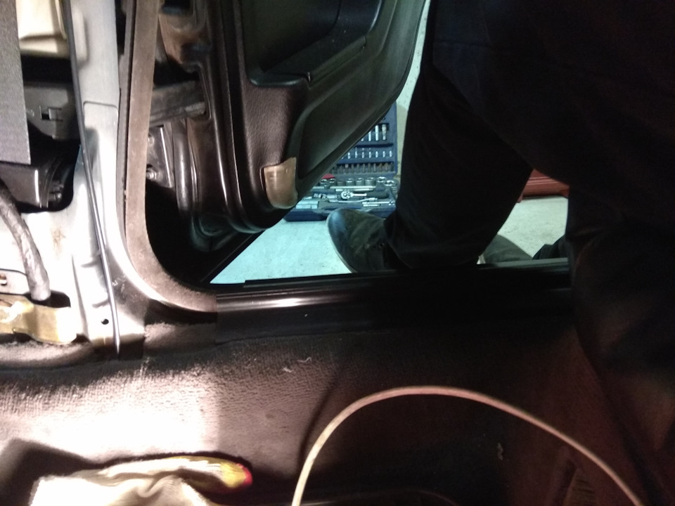

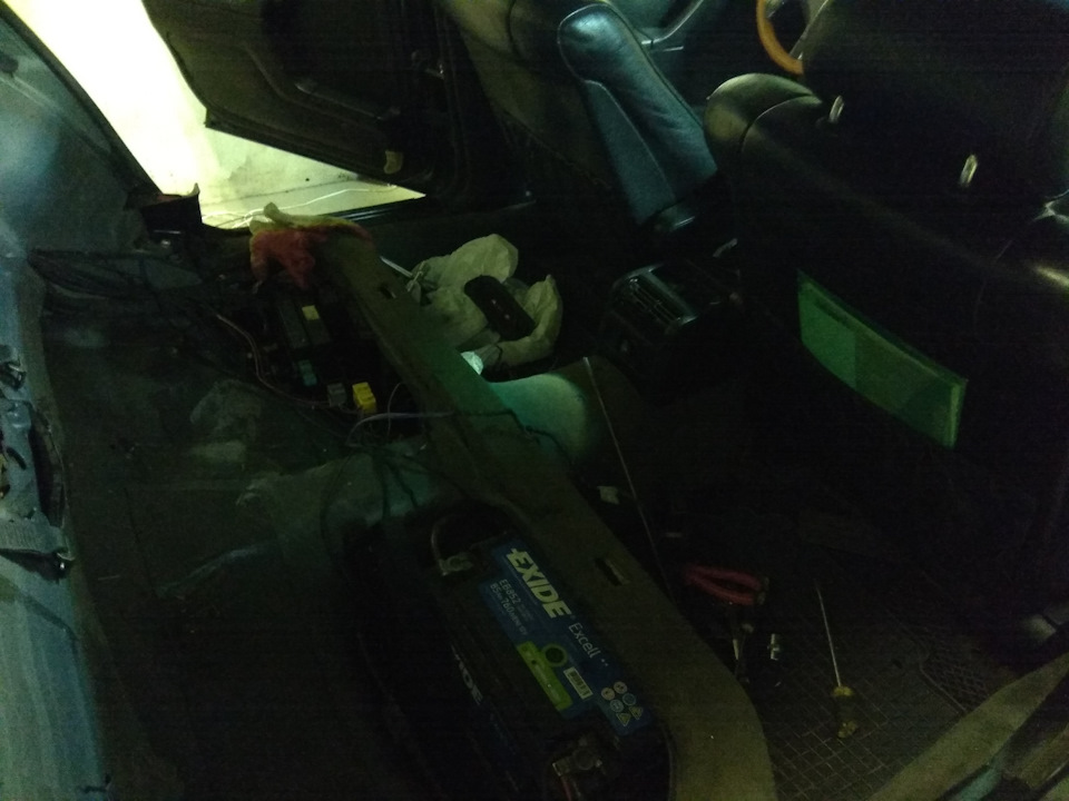

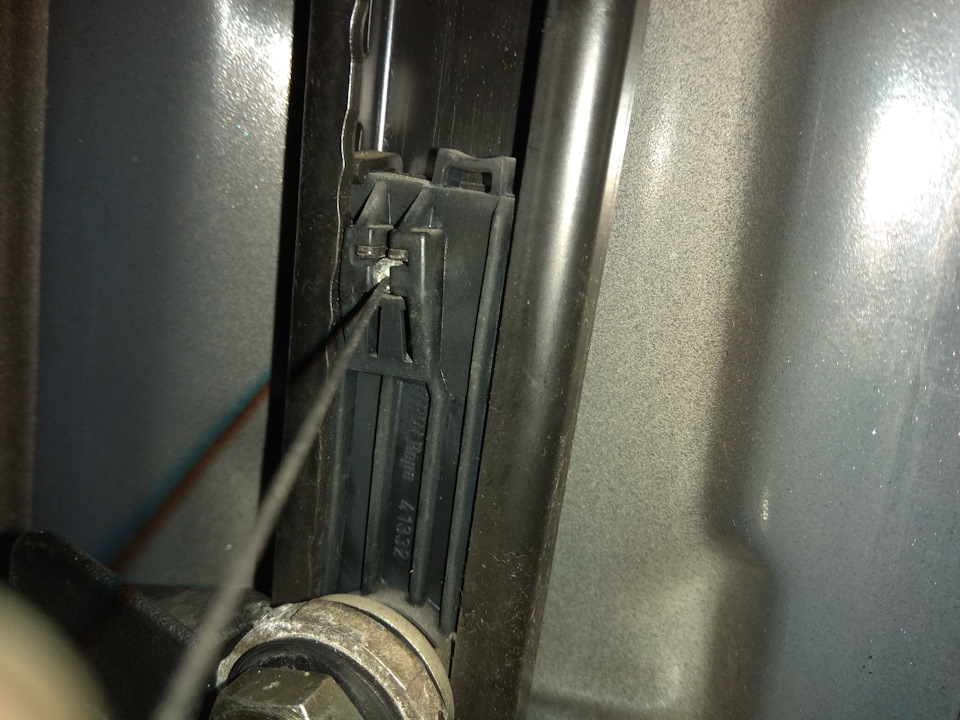

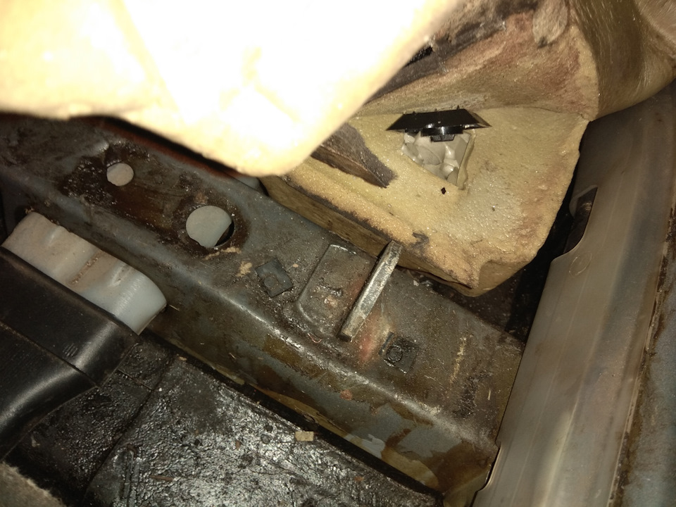

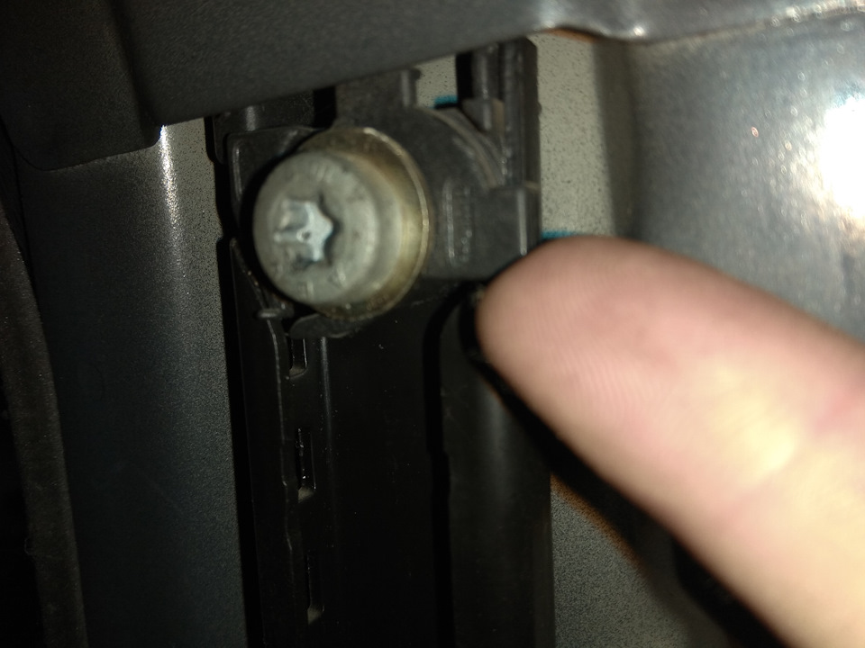

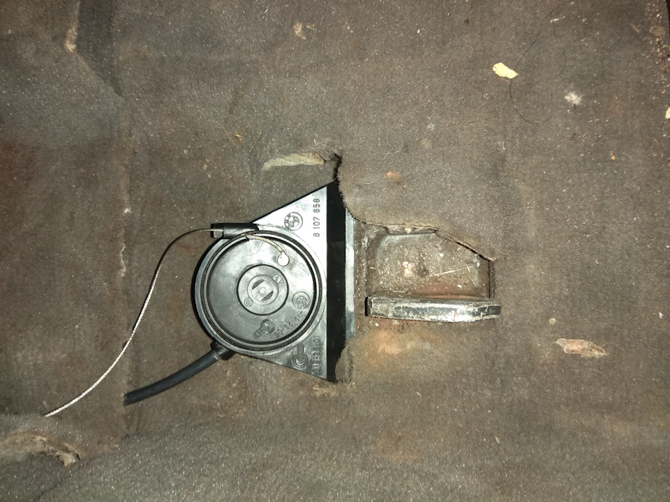

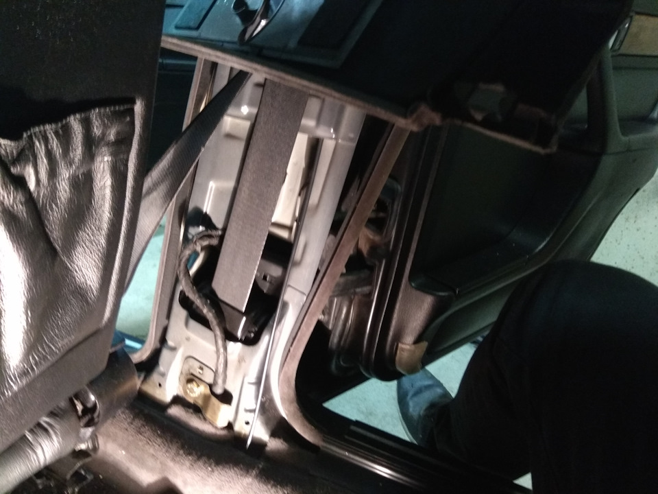

Bain Опубликовано 4 октября, 2018 Автор Опубликовано 4 октября, 2018 Вчера был звонок из энергии, сказали, что посылочка готова. ну я и поехал сразу с работы т.к. ничего габаритного не ждал, и вот эта "посылочка" :D А внутри Про первую фотку попозже А сегодня решил придудонить эти преднатяжители :) Кстати, первый раз делаю машину в этом гараже, раздолье! Двери на распашку, ходишь всё равно по царски, инструментом обложился и не боишься всё растерять :3 Что бы поставить их надо: -Отдать обшивку центральных стоек-Отдать пластиковые порожки, которые прижимают ковролин к порогам-Снять и вытащить передние сиденья Лично я ещё приподнял ковролин, что бы удалить остатки старых натяжителей Распорные бабышки я вбил внутрь усилителя, что было большой ошибкой :)Но даже не стал пытаться вынуть их оттуда, поэтому просто подобрал такие же по диаметру и вбил на них По итогу я пришел к такому размещению катушки Трос ведется примерно так: Подробнее в видео Итог: Как крепить крюк к сиденью я не стал описывать т.к. это уже сделали за меня Приятный бонус: ремни стали совсем хорошо сворачиваться назад в стойку :)За подгон спасибо alex-55uМожете брать у него и не ссать, рекомендуюз.ы. а у меня позавчера днюха была з.з.ы. в "сделай сам" закинуть или нах не надо? Подобного не нагуглил 1 Цитата

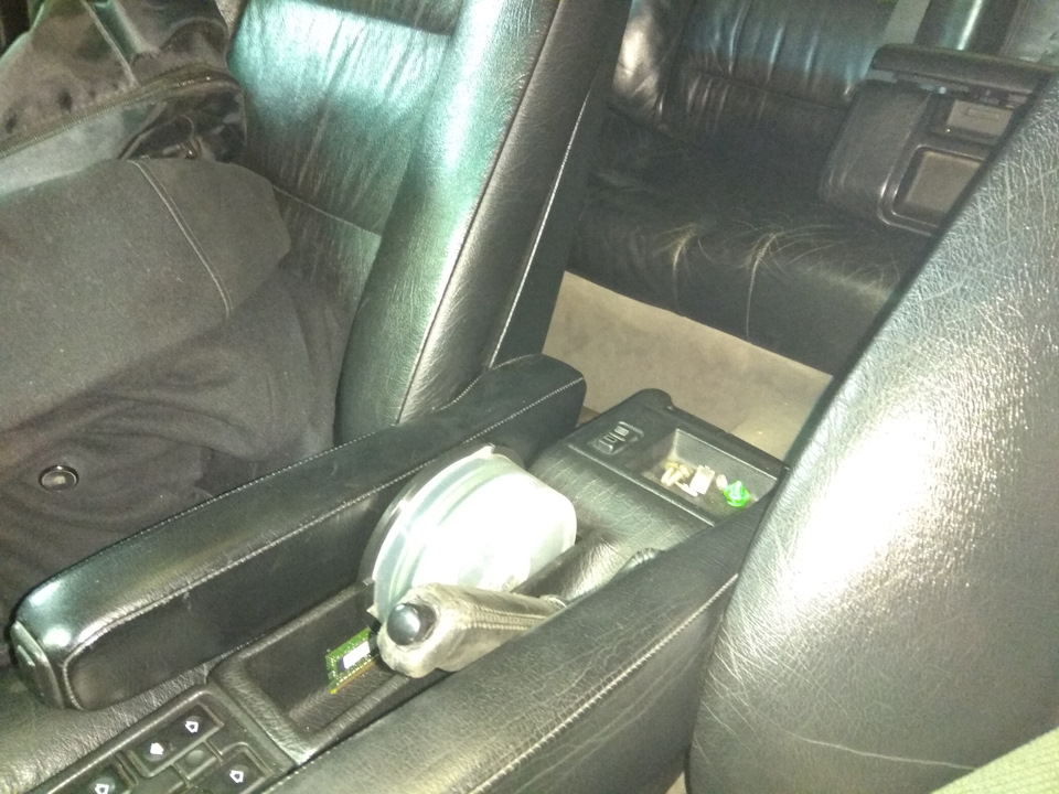

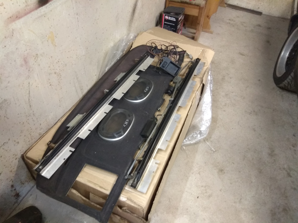

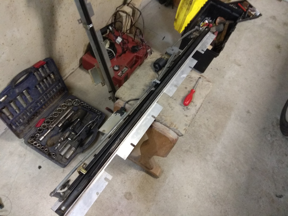

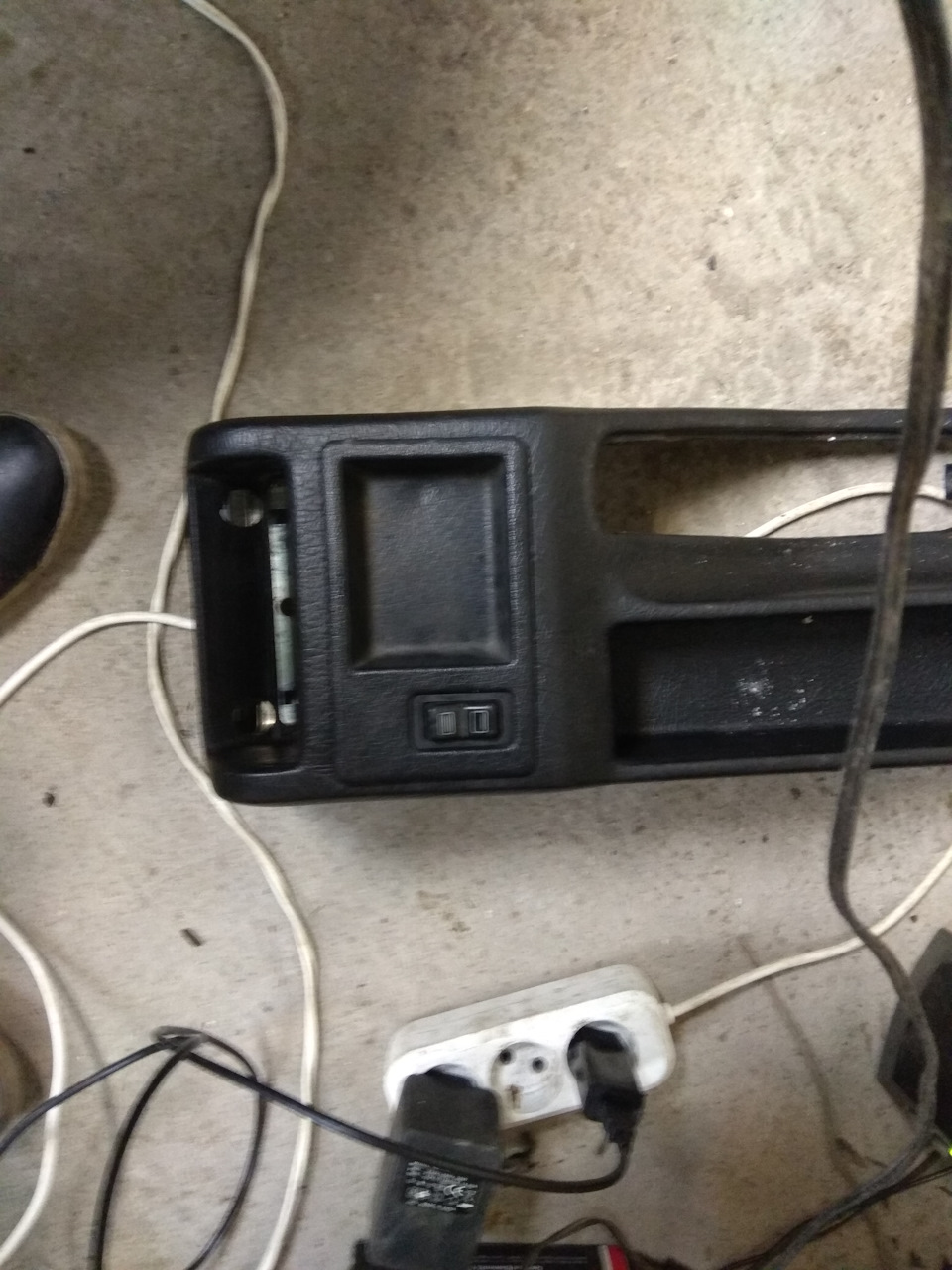

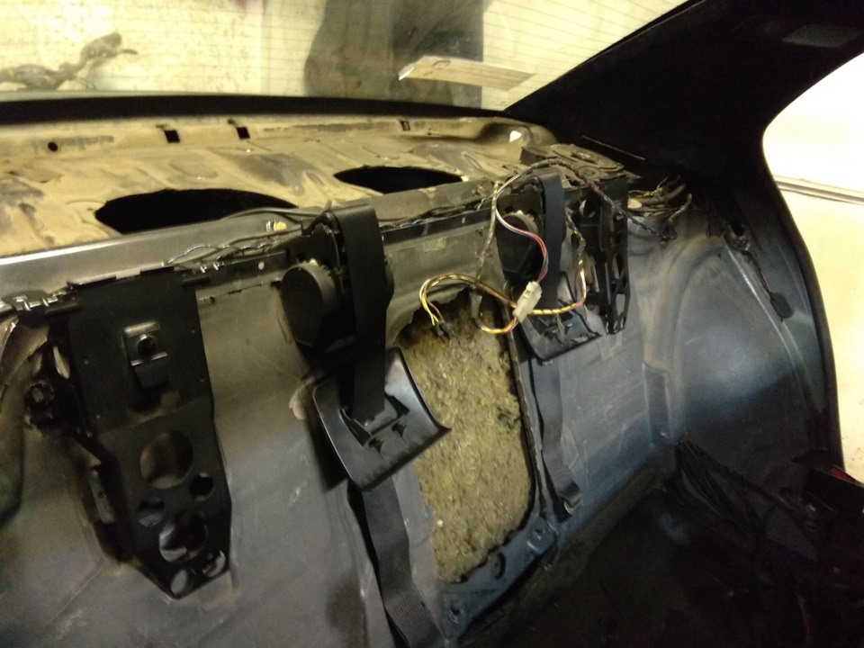

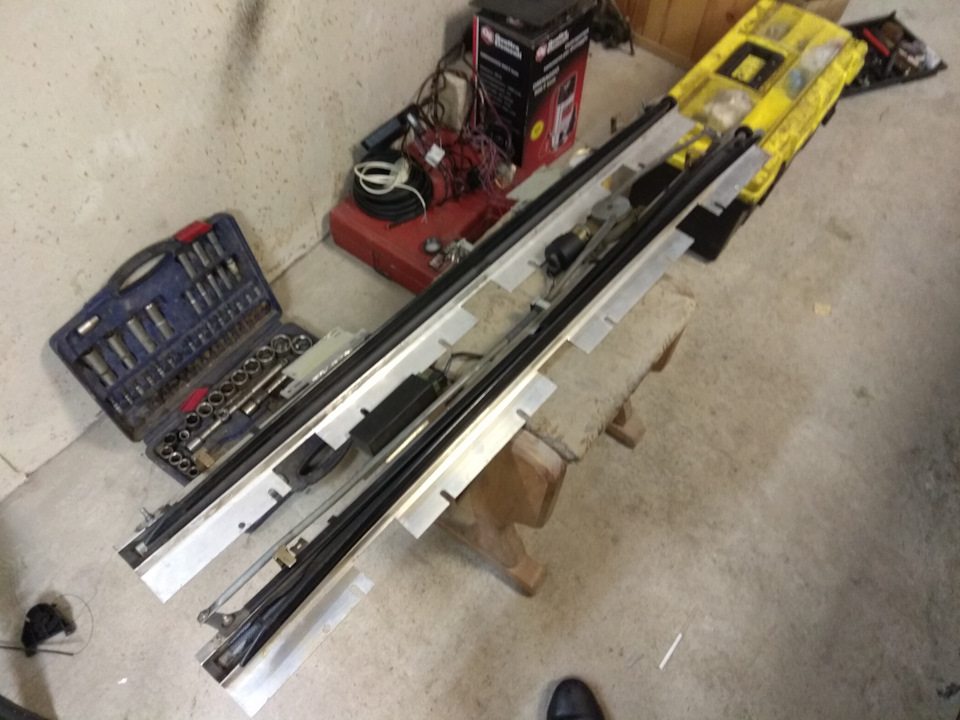

Bain Опубликовано 5 октября, 2018 Автор Опубликовано 5 октября, 2018 Сегодня выдался свободный вечер и я подумал "а не пойти ли в гараж", хотя на выбор было докачать таурена крутогорья в варкрафте или погонять в Horizon zero dawn :)Суммарно у меня есть 2 хороших и одно плохое полотно, на плохом живы все механизмы, моторчик и даже есть все шайбы, посему моторчик и его хоботы я поставил на самое лучшее полотно И проверилЗавел проводку ( кстати, было очень сложно тащить проводку до ручника, я так сильно поднимал ковролин ( ничего нигде не откручивая, т.к. лень ), что думал, что сломаю руку. Пропилил отверстие под кнопку И проверил А со своим старым полотном шторка раскрывалась и закрывалась без таких звуков, полотно не раскрывается до крайнего положения и не закрывается с него, пока не дотолкнешь.Видимо, я при сборке где- то скосорезил, гляну, как будет настроение.И ещё вопрос, шторка при раскрытии очень наклоняется вниз, мне это не нравится, может под неё должны быть какие- то специальные кронштейны? т.к. на пиках с краев шторки есть колесики, логично, что они должны куда- то "заезжать" :)з.ы. в ближайшее время я поменяю пару мелочей, все фильтра в круг, прокатаю один зимний диск и на этом я закончу вливания в машину и буду титанически терпеть, пока не соберу деньги на покрас...Я прикидываю, сколько зарыл бабла в ведровер за последнее время и мне становится не по себе, надо это прекращать )) Цитата
drovolet Опубликовано 6 октября, 2018 Опубликовано 6 октября, 2018 Колёсики должны касаться стекла по-моему за 10...15 см до его верха, а при дальнейшем раскрытии шторки сильнее упираться в стекло. Там это размер регулируется - корпус шторы сидит на шпильках пазами, а не отверстиями. 1 Цитата
Bain Опубликовано 6 октября, 2018 Автор Опубликовано 6 октября, 2018 Колёсики должны касаться стекла по-моему за 10...15 см до его верха, а при дальнейшем раскрытии шторки сильнее упираться в стекло. Там это размер регулируется - корпус шторы сидит на шпильках пазами, а не отверстиями. Блин, а я не подумал. Спасибо! Цитата

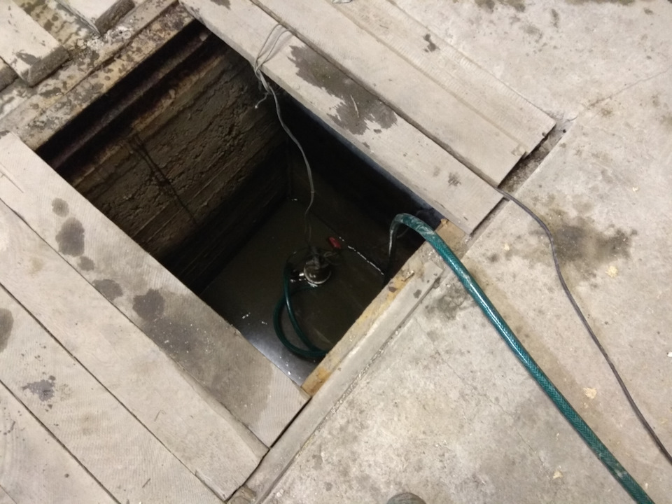

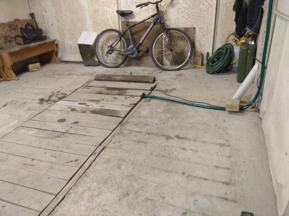

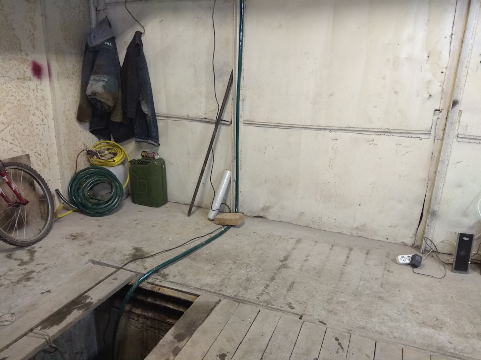

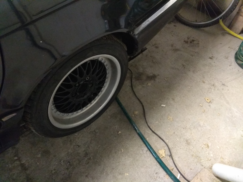

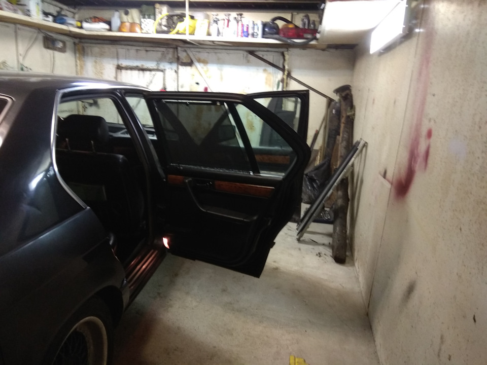

Bain Опубликовано 10 октября, 2018 Автор Опубликовано 10 октября, 2018 Наконец- то нашел в себе силы выбросить выловленные из ямы 2 больших бревна, тяжелые ски, зато снова много местаДалее попытался пробить перфоратором отверстие в полу ямы, загнал бур прямо на всю длину, а бетон не кончился, видать яму делали на века, но этот век уже прошел (((Подолбил её ломом и попытался поковырять там лопатой, но результата это не дало.В принципе мой новый дренажный насос откачивает воду так, что в самой нижней точке ямы воды остается по щиколотку, в принципе сойдет, после зимы, когда снова будет тепло и сухо- я продолжу это дело и пророю приямок и запилю в него кессон, что бы вода скапливалась только в нем и из него же откачивалась. Сейчас вода откачивается автоматически от срабатывания поплавкового датчика, насос всё время запитан.Протянул по всему гаражу рукавТут вместо кирпича будет какая- нибудь мягкая стяжка, либо просто придудоню трякой/веревкой Тут остается только соорудить водосток, что бы всё было прилично.Вид, когда всё закрытоШланг специально вывел, что бы было удобно парковаться, ориентируясь на него :)Жопа при этом максимально близка к стене, но так, что бы можно было зайти и класть/вынимать поклажу из багажника.Кроме водостока осталось соорудить себе стеллаж на пол для всякой сподручной херни и до лета я спокоен. Цитата
