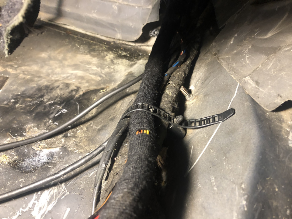

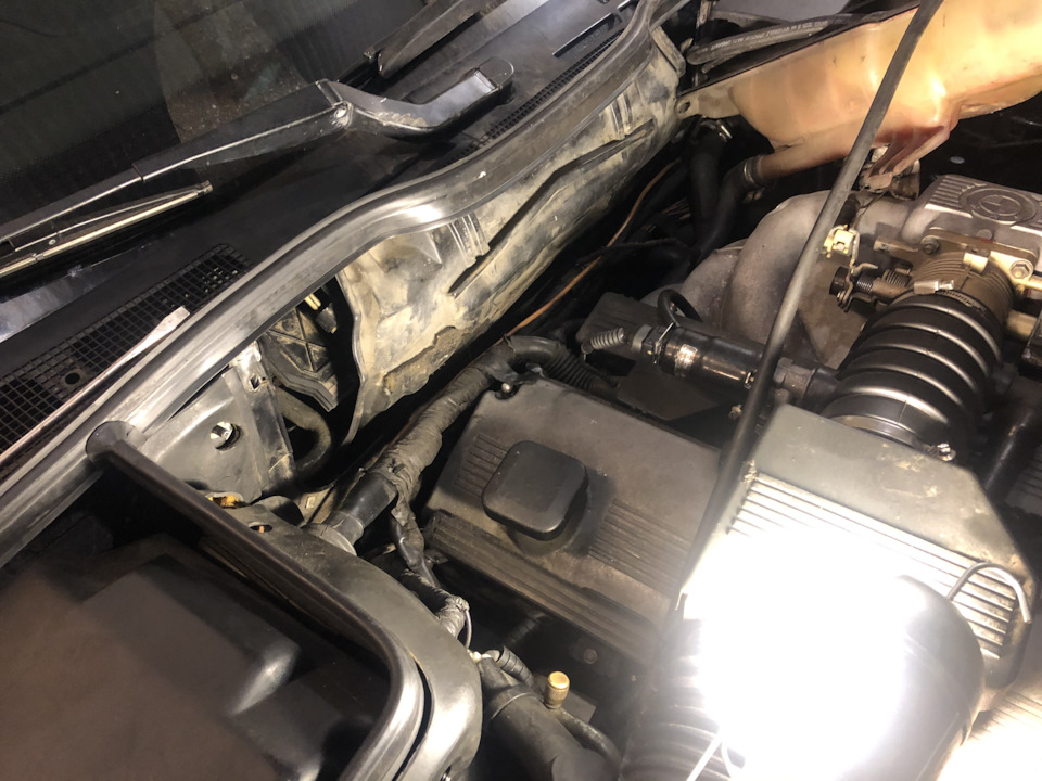

Bain Опубликовано 14 июля, 2020 Автор Опубликовано 14 июля, 2020 Я во время сборки выработал рефлекс, почти после каждого действия проверять работоспособность всей электрики и т.п. И в один момент понимаю, что не работает омыватель лобового, хорошо хоть не успел пластик в ногах собрать :) Пообщавшись с Лёхой @ilovemistakes проверил по его совету наличие плюса на фишке моторчика омывайки. Плюс был, тогда я прозвонил минусовой провод прямо от фишки до разъема в ногах, звонится. Потом попробовал этот провод замкнуть на массу, моторчик сработал. Хм, посмотрел, есть ли минус вообще на этой фишке, прозванивая все коричневые провода на массу, а минуса и нет! Решение пришло очень быстро :) Цитата

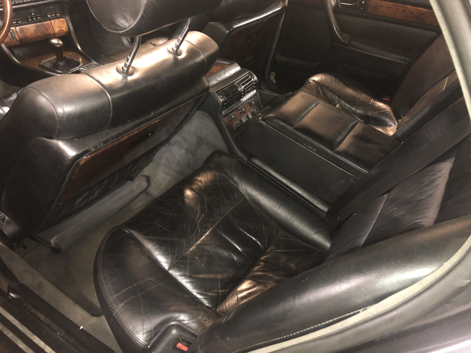

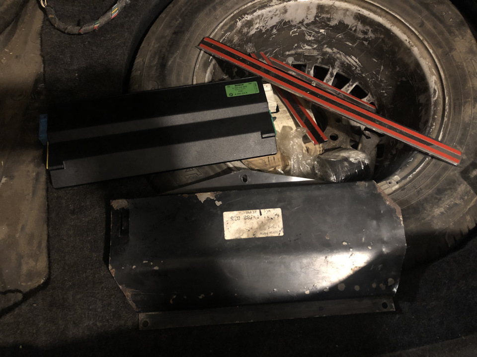

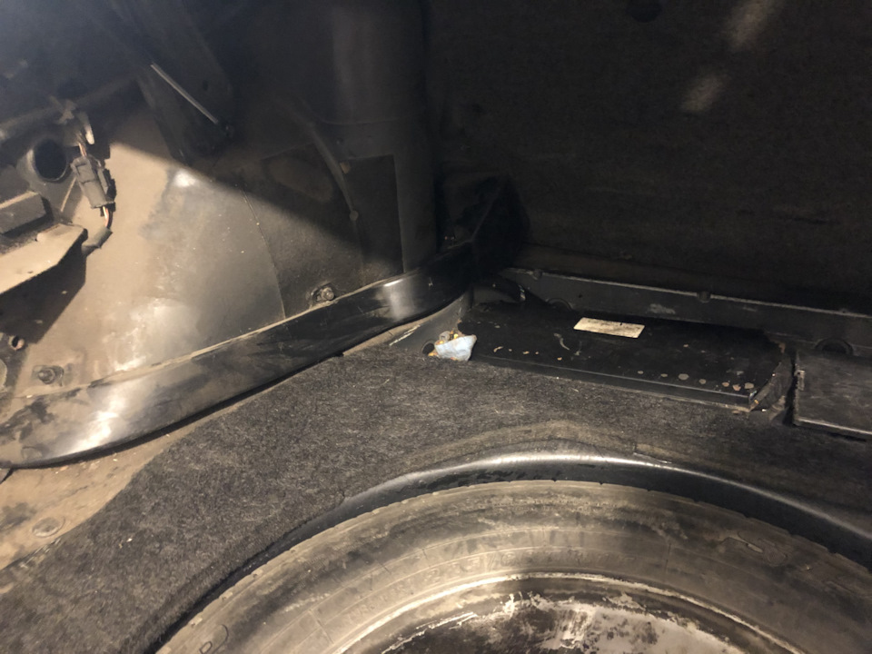

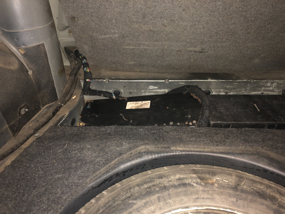

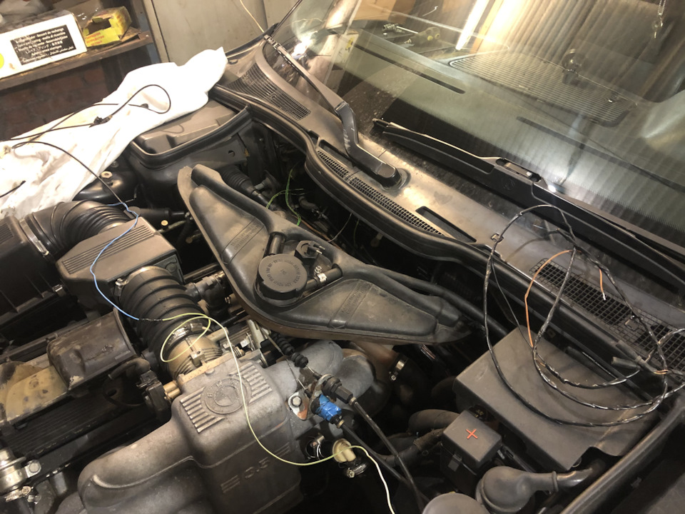

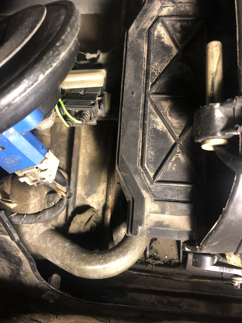

Bain Опубликовано 14 июля, 2020 Автор Опубликовано 14 июля, 2020 Что ж, разобравшись с омывателем я собрал всю переднюю часть салона и решил прикинуть куда бы кинуть мозги от задней печки, жгут очень удачно принял форму и подсказал, куда он хочет :) Эбу всунул в его железную защиту И смотрите, тютелька в тютельку, прямо как буд- то завод :) Даже кожух проводки прикрутился на место И вон он там Тогда собрал и заднюю часть салона, на этом по салону всё собрано, надеюсь я туда не полезу больше, собирал всё как в последний раз :) Вон там видно установленную фишку на клапан В салоне срач, меня хватило только на то, что бы собрать инструмент и разложить всё по своим местам, завтра заеду и пропылесошу машину и устрою детейлинг в салоне :) Друг просил записать ему видео с работой задней печки За сим всё, я испытал настоящий катарсис и больше в машину лазить не собираюсь, комплю денюжку на стеклопакет и потом по желанию подбираю мелкие опции, типа аука или там задних жопогреев, больше я ничего не хочу...ну мб ещё антенну в заднее крыло поставить, а то заглушенная дырка не красиво выглядит. За оставшиеся 2 недели постараюсь покрасить бампера, но особо не стоит на это дело 1 Цитата
HARTGE Опубликовано 15 июля, 2020 Опубликовано 15 июля, 2020 12 часов назад, Bain сказал: Я во время сборки выработал рефлекс, почти после каждого действия проверять работоспособность всей электрики и т.п. И в один момент понимаю, что не работает омыватель лобового, хорошо хоть не успел пластик в ногах собрать :) Пообщавшись с Лёхой @ilovemistakes проверил по его совету наличие плюса на фишке моторчика омывайки. Плюс был, тогда я прозвонил минусовой провод прямо от фишки до разъема в ногах, звонится. Потом попробовал этот провод замкнуть на массу, моторчик сработал. Хм, посмотрел, есть ли минус вообще на этой фишке, прозванивая все коричневые провода на массу, а минуса и нет! Решение пришло очень быстро :) Ну ёмаё!))) Цитата

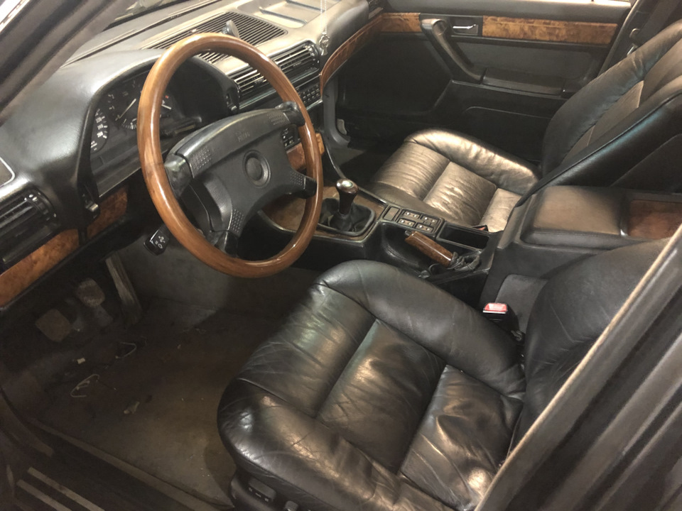

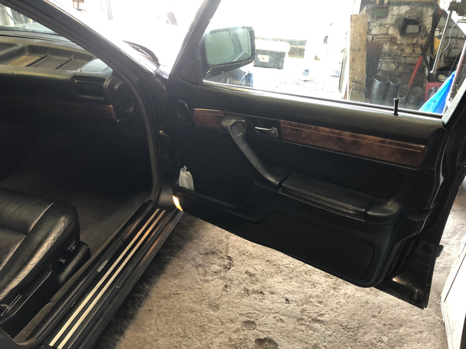

Bain Опубликовано 26 июля, 2020 Автор Опубликовано 26 июля, 2020 Сегодня ко мне чел один приезжал, надо было помочь ему. Заодно забрал посылку :) Фул комплект дров в салон с полоской. Всё потресканное, но нужные мне планки были живы Теперь всё в цвет :) Посравниваю остальные деревяшки, может ещё какие получше к себе поставлю Цитата
Eskimo Опубликовано 26 июля, 2020 Опубликовано 26 июля, 2020 Деревяшки же отдриставрировать можно? Или столярные работы тебя не прельщают? :) Цитата

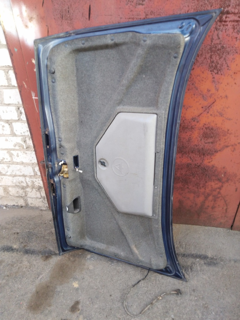

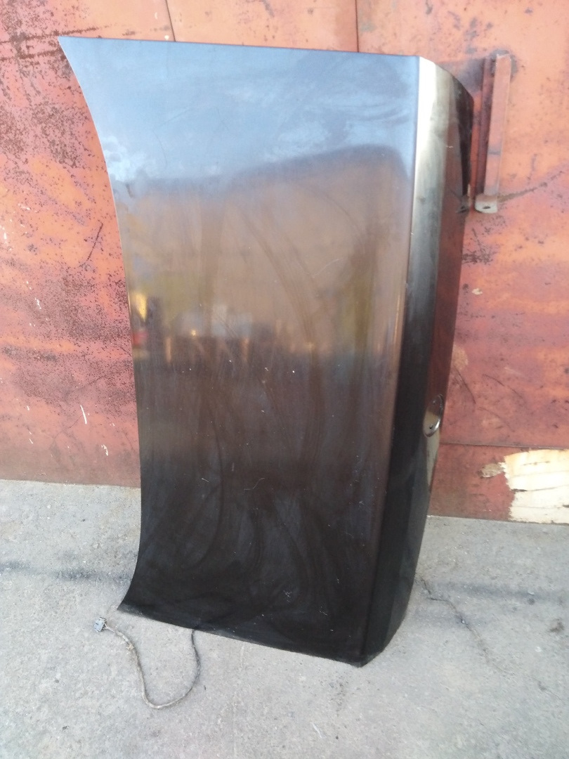

Bain Опубликовано 3 августа, 2020 Автор Опубликовано 3 августа, 2020 Ну епт. Понеслась п@да по кочкам. На прошлой неделе ездил с Боричем на гб смотреть как они будут ставить ему ремень компрессора кондея. А парни мой инстаграм листают и такие приносят мне охапку новых орига шильдиков, говорят бери по 750 :)))) Ну я и забрал, Боричу ещё отсыпал, себе 2 оставил :)))) Борич прыгал там от радости :) Ну и подумал, мол ставить его на мою крышку багажника ( на капоте уже новый ориг ) западло т.к.... ну вы посмотрите на мою крышку :) Сначала подумал снять её и покрасить, потом стало как- то лениво, спросил у Ромы, он по братски за 1.5 скинул крышку в одеяле :) Может завтра на тачке привезут её мне. Посмотрю какого она цвета вживую, может полирну её просто, если черная, ну или покрашу, если не черная :) И новый шильдик наконец- то водрузится на свое место. Запасной задний бампер я уже покрасил, кстати :) Но с лаком зафачил, не получается пока его нормально слоем уложить, получается баребухами и областями. Местные маляры обосрали мой краскопульт т.к. он не струей бьет, а плюется. Надо новый купить, с бампера всё до пластика снести и попробовать ещё раз. Цитата
