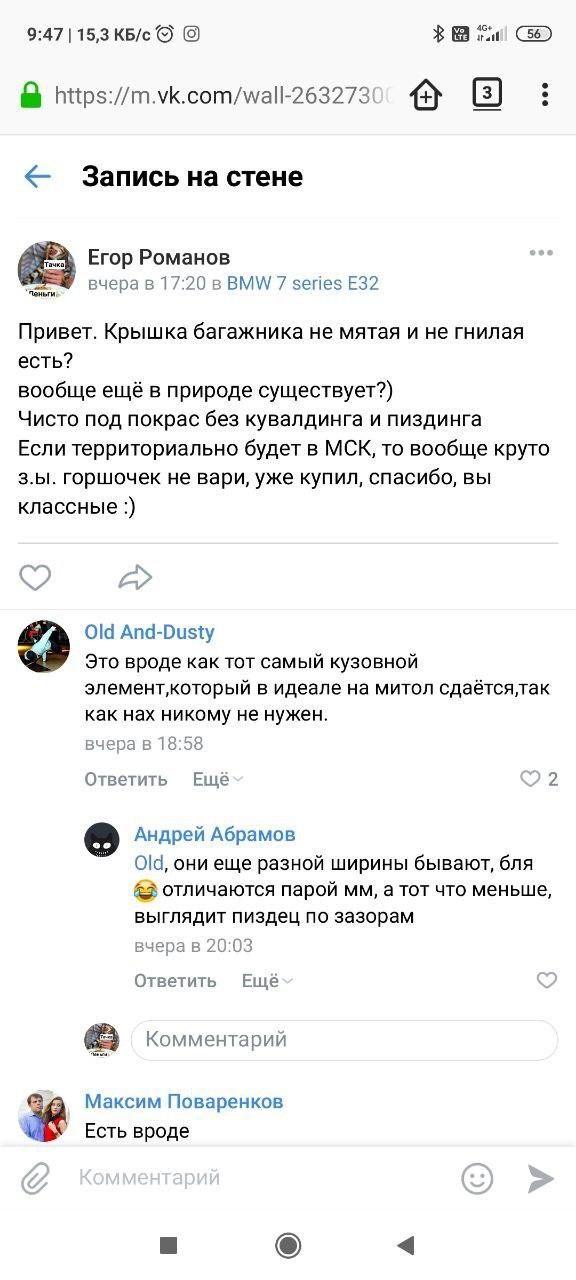

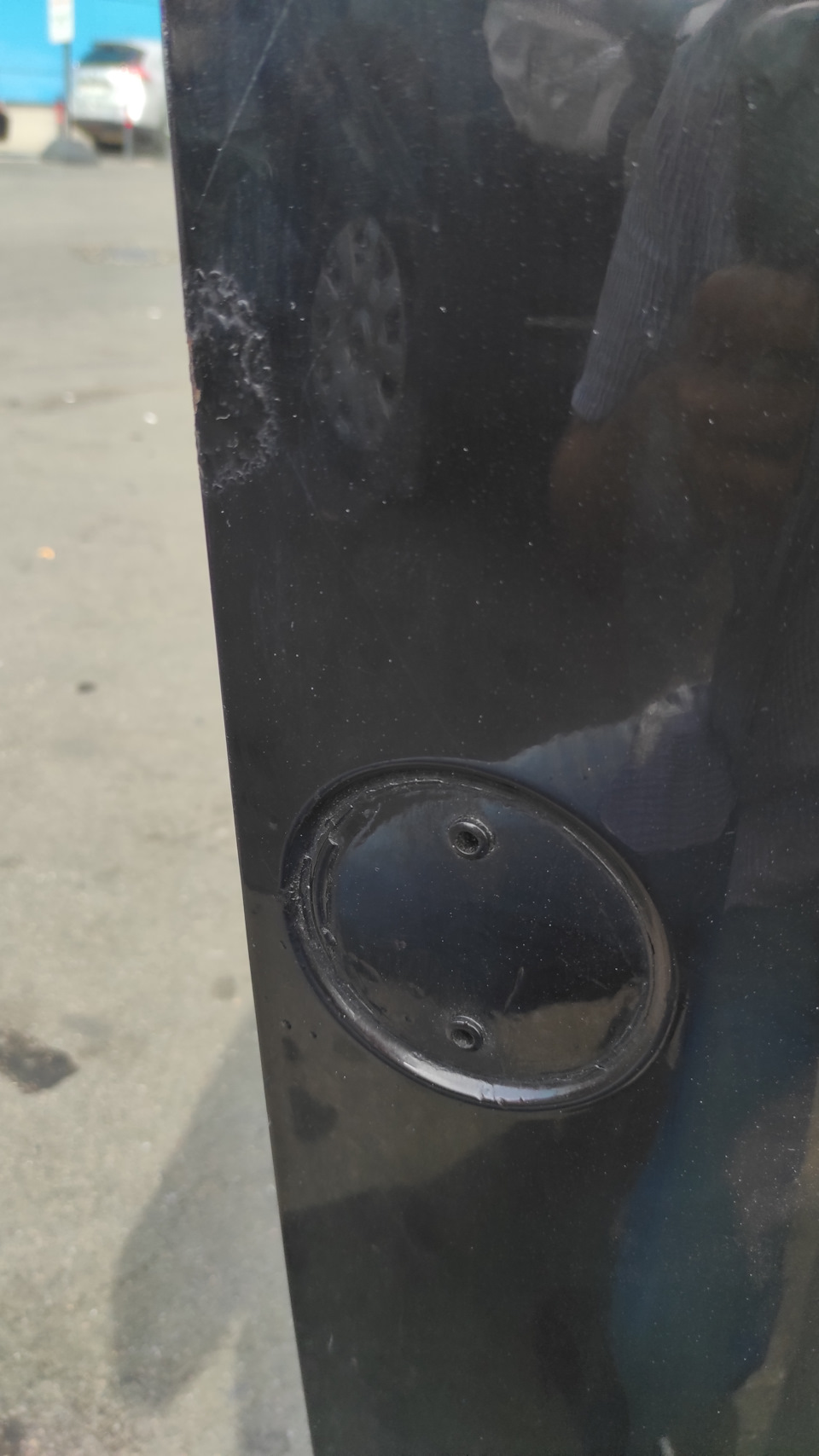

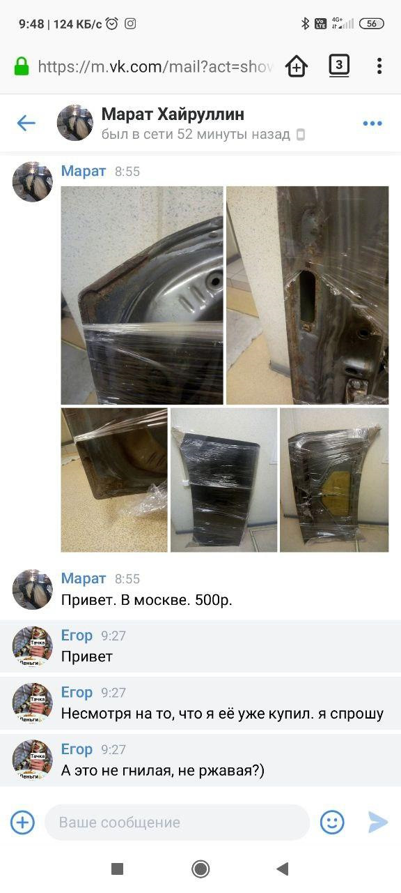

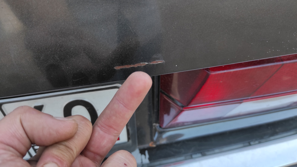

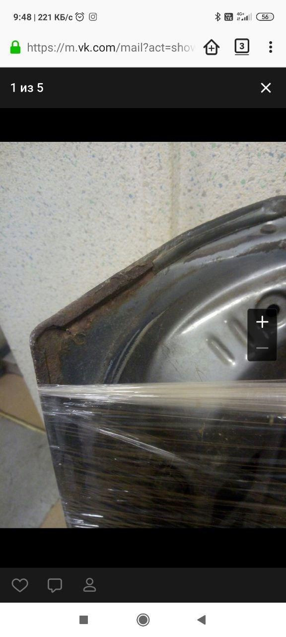

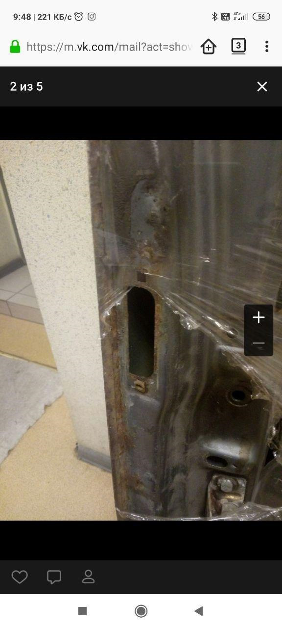

Bain Опубликовано 6 августа, 2020 Автор Опубликовано 6 августа, 2020 Ок спс за советы парни, всем пожал руку :) Чёт во мне проснулась первобытная жажда графомании как во времена езч :) Кароч, я чё вообще решил купить крышку? Свою снимать было впадлу, да и есть у неё один нюанс, боялся чистить, что бы не ездить с дыркой, этот чиркаш был там исторически :) В остальном крышка- прекраснейшая, кстати, мне её много лет назад подогнал Вася Сторож Написал с фейка в группу дрочеров е32 Ну и один чел мне предложил крышку, говорит вообще писечка, плюс типа к нему щас приехал на закупку какой- то парень из Москвы, мол давай думай и мы её прям щас ему в тачку кинем, а завтра в Москве забирай :) Круто? Круто :) Плюс на фоне таких предложений- вообще эпически круто! Цена не важна, главное- состояние :) Глаз сразу ЗАДЕТЕКТИЛ ИЖОНИТ Один чел предложил слегка хуже за 3к :))))0 И все молчат на намеки о несоответствии запроса-товару :) Карочи, крышку они там загрузили к челику в машину, он мне позвонил, договорились в анино у метро пересечься, типа "завтра", но в итоге уже ПОСЛЕЗАВТРА он пишет мне, мол привет, я уже дома. Дома оказалось в Серпухове :))))0 Мы договаривались, что он мне её вечером после работы скинет, в итоге он звонит и говорит, что крышка ко мне приедет к макдональдсу около анино в 4 дня ( а я на работе и не в офисе ). Прикинул писю к носу, до паркинга с тачкой 20 мин + час пути по пробкам, но есть одно НО, уже 15:15 :)) Плюс звонит водила, которого обременили моей крышкой и говорит, что через 15 мин будет на месте, пришлось совершить квантовый скачок через метро и вот она у меня, клевенькая, реал ровная, но стойте ка... На претензию он сказал мол не бзди, зачисти, посмотри че там под краской, ну я не думал, что там будет что- то кроме дырки от бублика или фольги, однако нашел там кратеры, митол отверткой не пробил, но на продавца ещё повонял, но он забожился, что лучше не найти, типа либо поломанные, либо гнилые, либо и гнилые и кривые. Ну и черт с ним, зачистил и пульнул кислотником и каким- то черным грунтом Сегодня зашпатлевал ( со стеклотканью и финишной ) Зашлифовал вровень, лапой поводил, вроде ровно, пошел маляров за рукава подергал, все собрались, все потрогали, сказали малаца :) Но матовать всю дитоль и грунтовать стало впадлу, закрыл пока грунтом с балончика Решил, что пусть я буду её красить хоть месяц, но спешить не буду вообще, что бы не въе*ать говна :) 3 Цитата
Grigoriy Опубликовано 7 августа, 2020 Опубликовано 7 августа, 2020 В живую бы глянуть, но даже по фото гриб серьезный, надо вырезать, иначе вылезет скоро. Цитата
Bain Опубликовано 7 августа, 2020 Автор Опубликовано 7 августа, 2020 2 минуты назад, Grigoriy сказал: В живую бы глянуть, но даже по фото гриб серьезный, надо вырезать, иначе вылезет скоро. да ну нах*й. просто когда эту поставлю свою старую тоже сразу покрашу и засол Цитата
Grigoriy Опубликовано 7 августа, 2020 Опубликовано 7 августа, 2020 Эта ржавчина не только сверху, она и внутри и она них*я не рассасывается, а постепенно набухает и в конце концов вылезет. Цитата
Bain Опубликовано 7 августа, 2020 Автор Опубликовано 7 августа, 2020 1 минуту назад, Grigoriy сказал: Эта ржавчина не только сверху, она и внутри и она них*я не рассасывается, а постепенно набухает и в конце концов вылезет. да понятно, можно кстати внутри песком бахнуть и кислотника с антикором залить, что бы хоть пару лет походила Цитата
Bain Опубликовано 7 августа, 2020 Автор Опубликовано 7 августа, 2020 1 минуту назад, Кила69 сказал: Вася вон каким-то составом пользуется,всю "внутреннюю" ржавчину как грязь выедает напрочь,только после этого состава ещё,типа,гасителем быстренько пройтись надо,иначе этот состав загасит и металл)) видел, не практикую :) я за грубое воздействие Цитата
Grigoriy Опубликовано 7 августа, 2020 Опубликовано 7 августа, 2020 3 минуты назад, Кила69 сказал: Вася вон каким-то составом пользуется,всю "внутреннюю" ржавчину как грязь выедает напрочь,только после этого состава ещё,типа,гасителем быстренько пройтись надо,иначе этот состав загасит и металл)) Все это шляпа, он ржавчину выедает, а металл то новый не нарастает и там тоньше фольги остается если с двух сторон протравить. 1 Цитата
