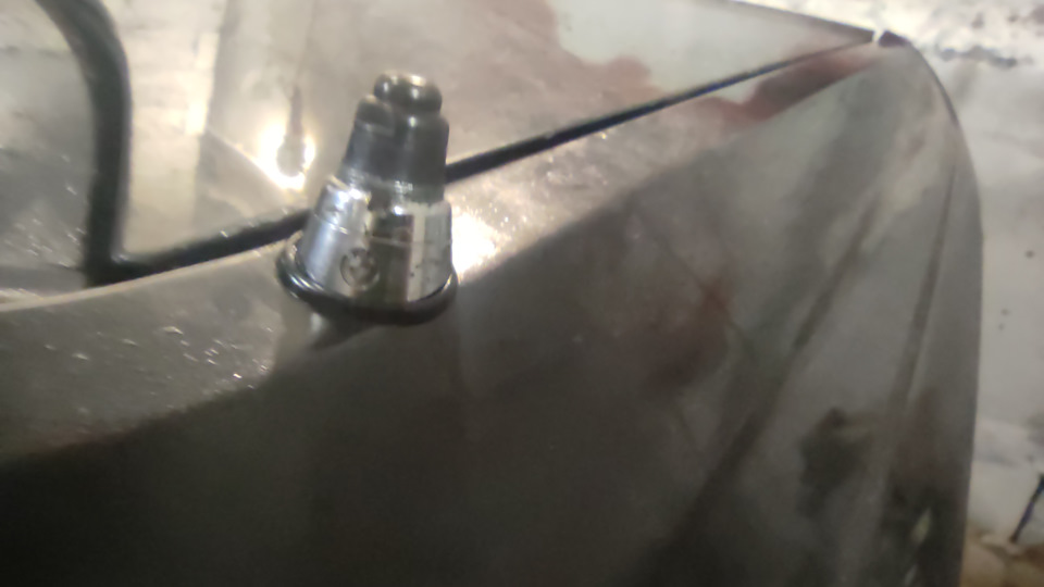

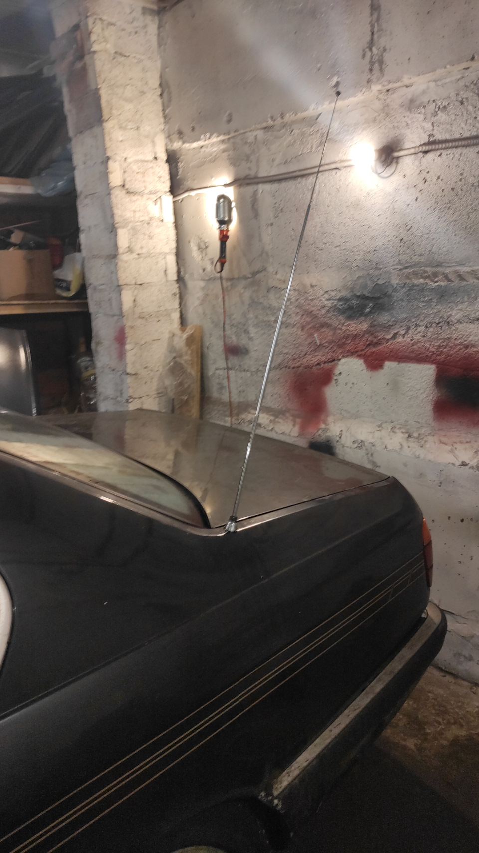

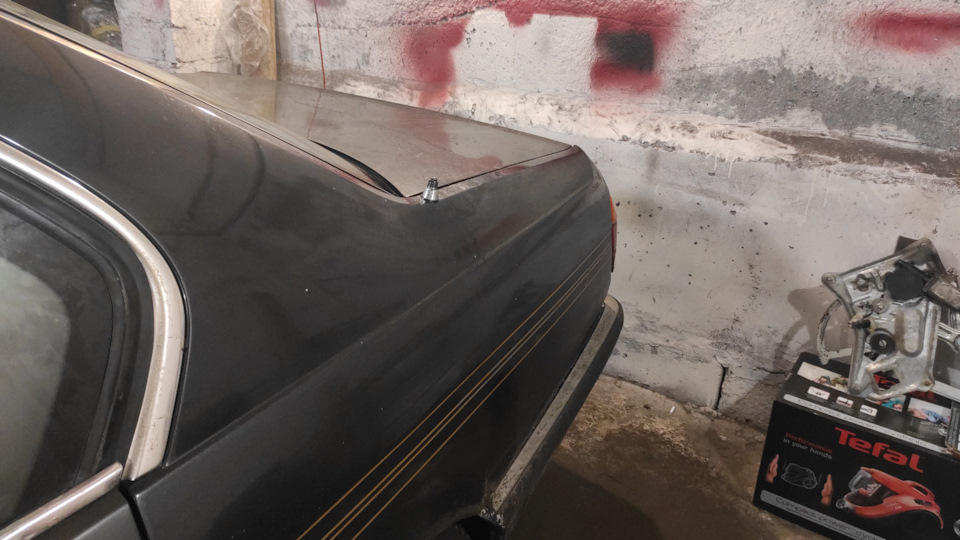

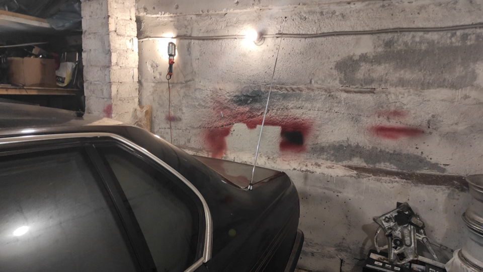

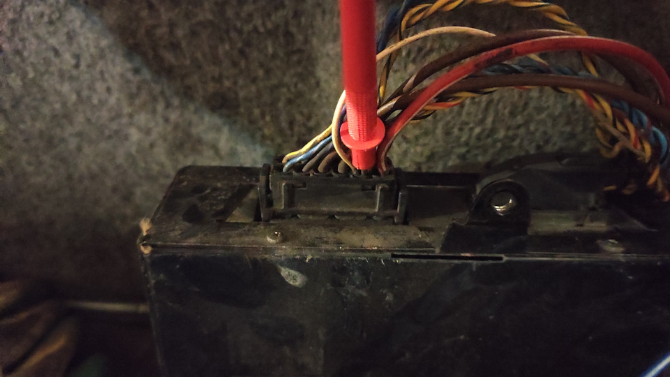

А теперь к делу, устал я пить и кутить и решил сегодня отвести душу, пришел в гараж и взялся за антенну

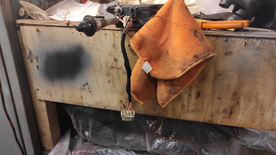

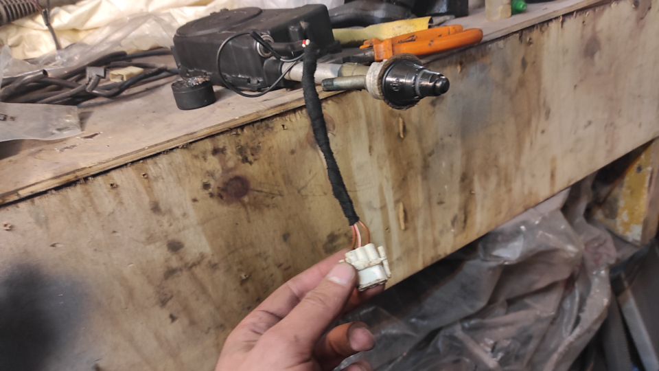

Собственно, фото с пином, на котором есть плюс от включения зажигания
И примерно поняв как работает антенна и прикрутив всё на сопли решил протестить
Далее собрал проводку до красивого и адекватного состояния

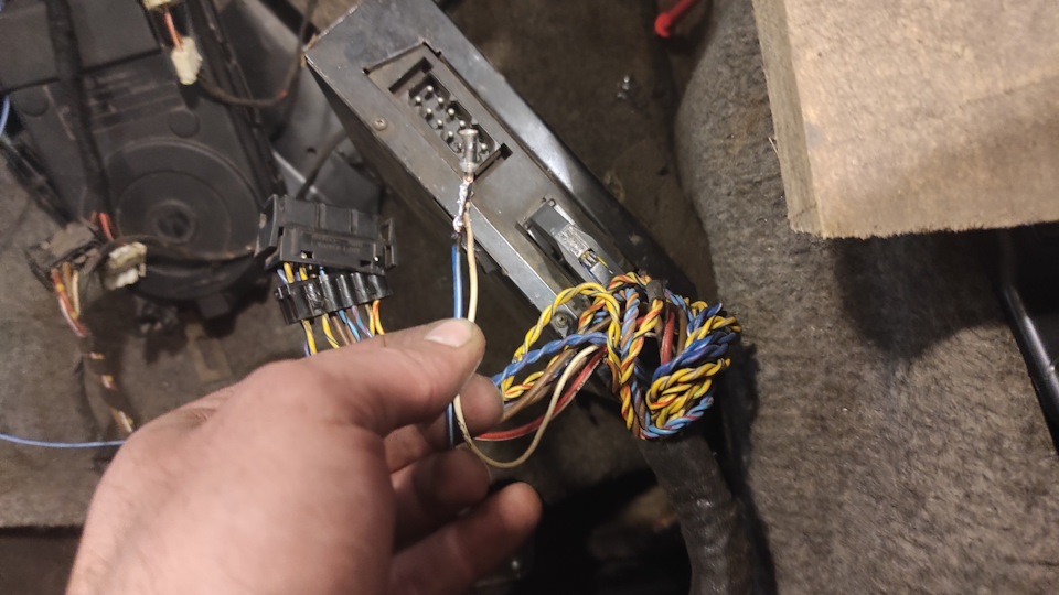

Подкинул пин с плюсом от магнитолы в фишку в машине
Другим концом подпаялся к соотв. пину на фишке усилителя

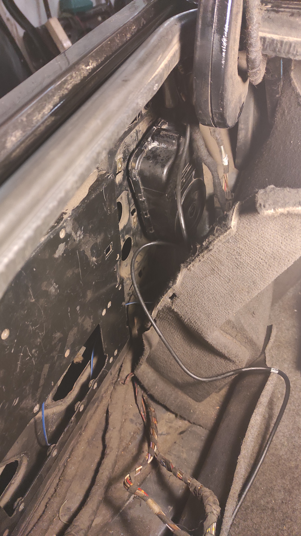

Подключил антенный ( коаксиальный ) провод к антенне! ВНЕЗАПНО ))0
Сама антенна прикручена
Знаю, что немного бросается в глаз, что торчащая на крыле часть немного режет глаз, типа одна часть хром, другая черная, этичерные части у меня есть хромированные, но для этого надо всю антенну разбомбить, а я боюсь её сломать, пусть так будет :)
Я всё равно просто обыграл дырку в крыле :)

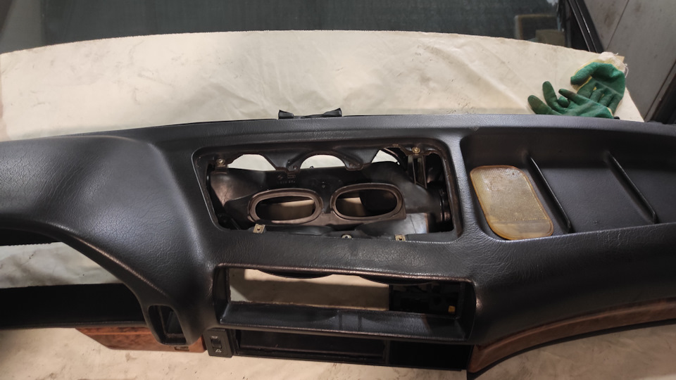

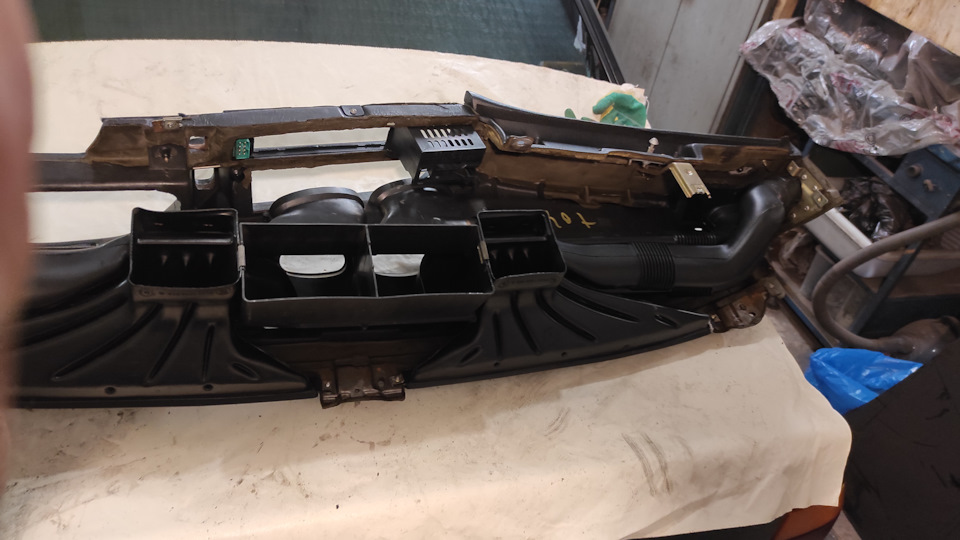

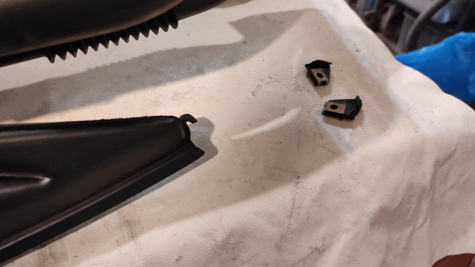

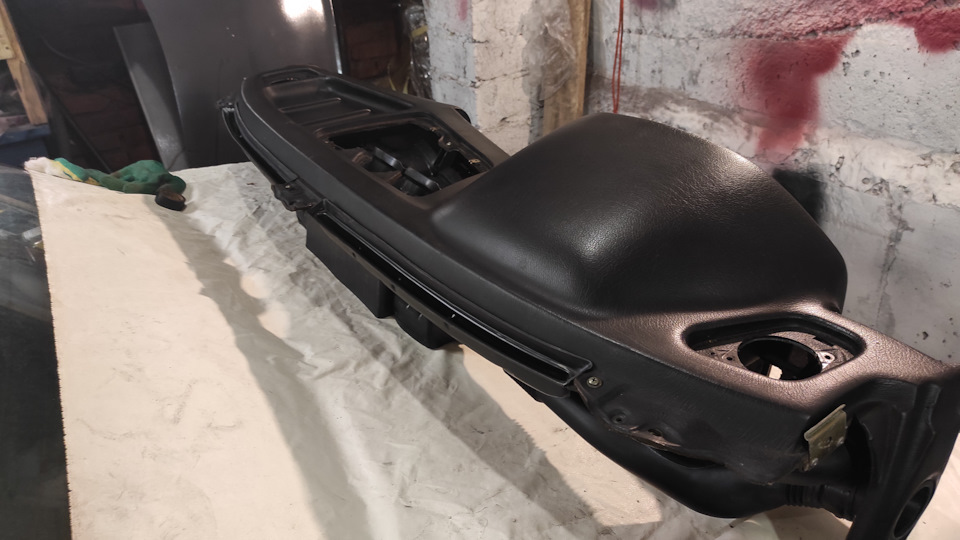

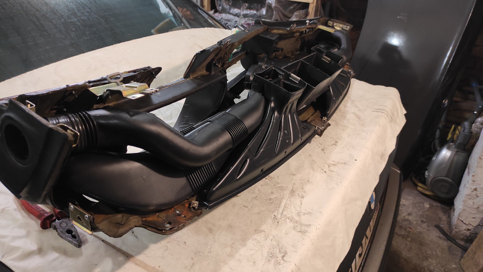

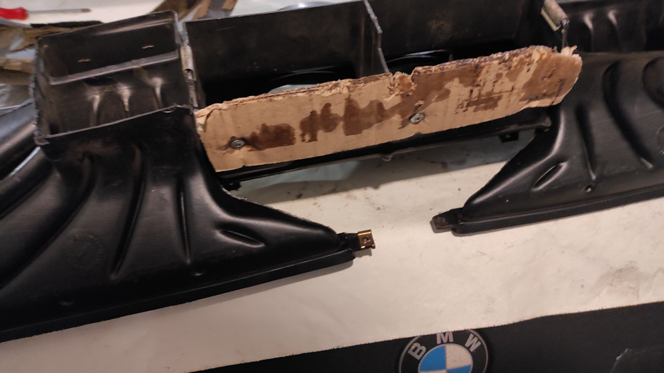

Сразу же отодрал от торпеды воздуханы, вот как они выглядели и почему я прямо захотел их заменить
Новые намытые и пахнущие клубничкой прикрутил и кайфанул прямо

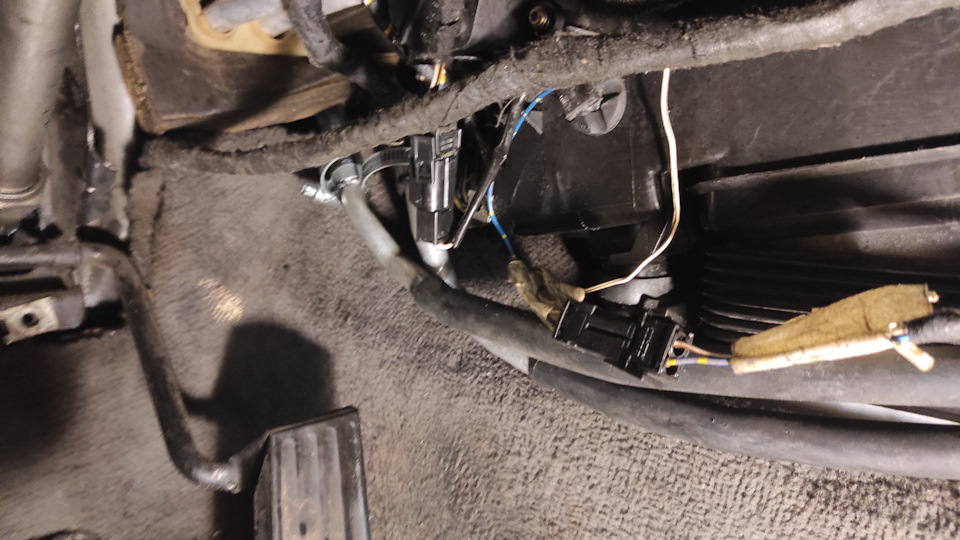

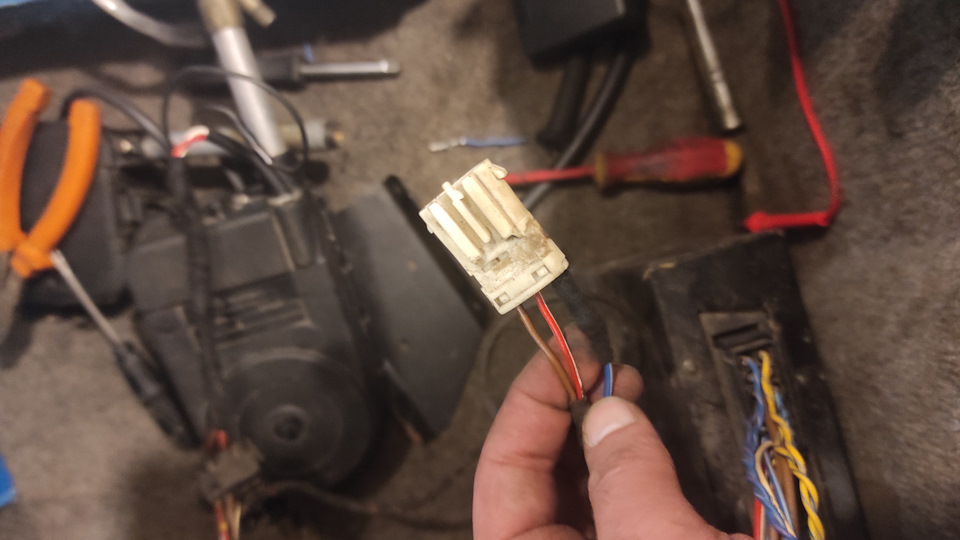

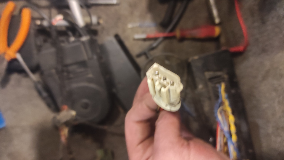

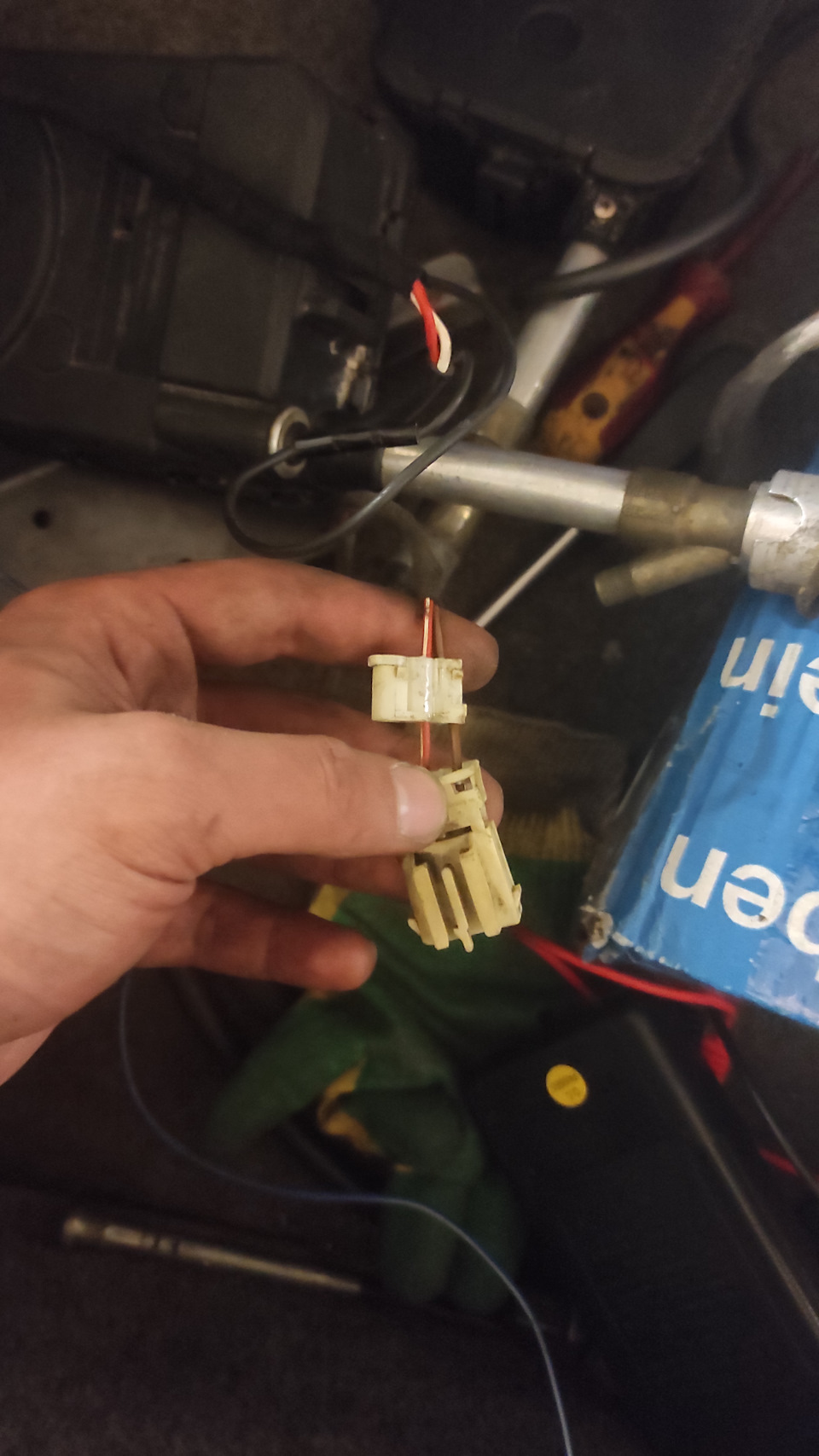

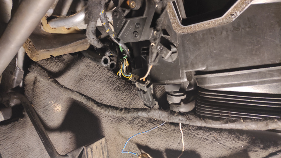

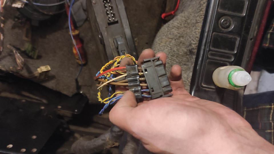

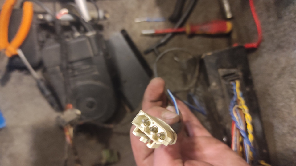

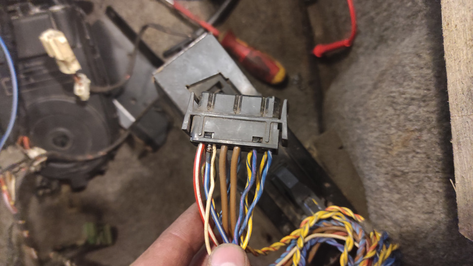

Дальше обломался с ауком, у меня с фишкой под 3 провода, а в тачке 4, дядя Артём был прав, надеюсь олдбнв мне завтра успеют вытащить с донора аук от климата 750.

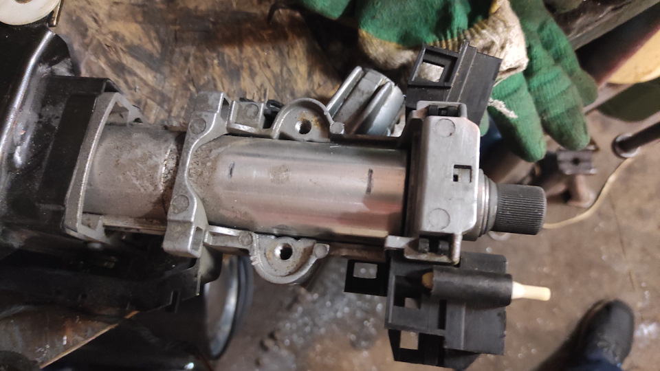

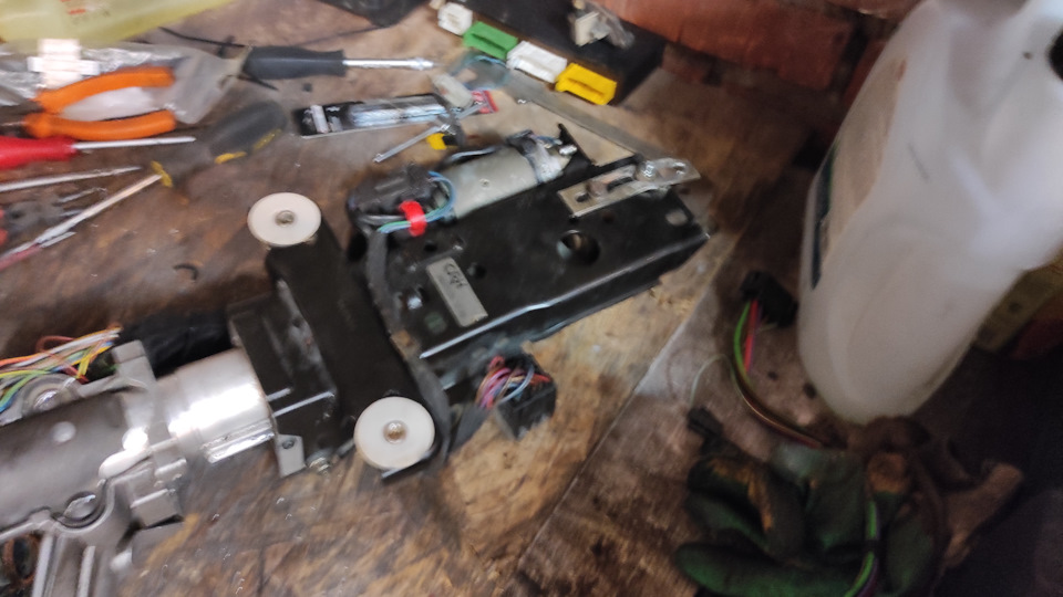

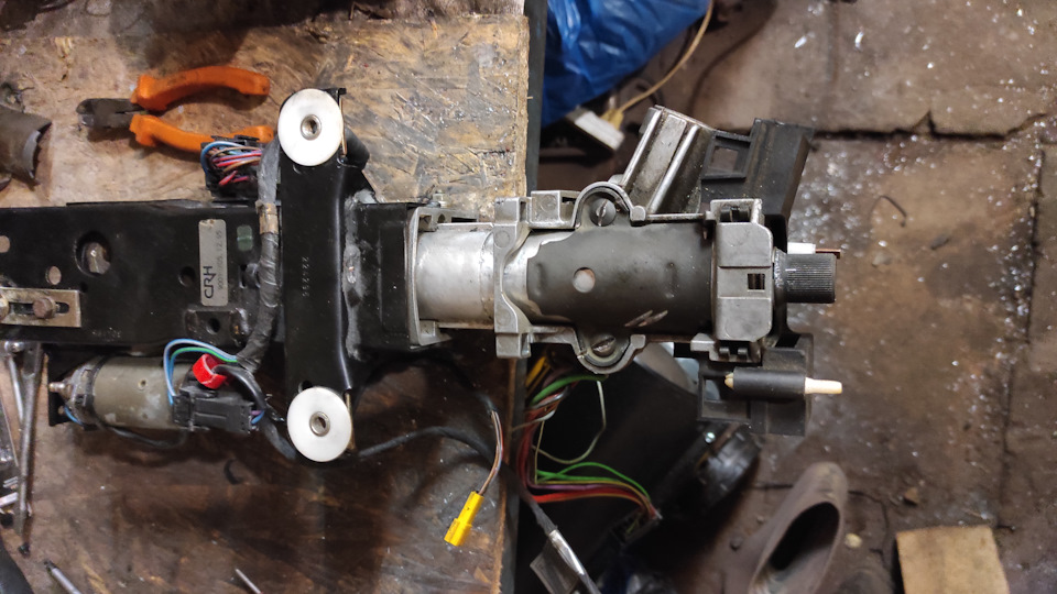

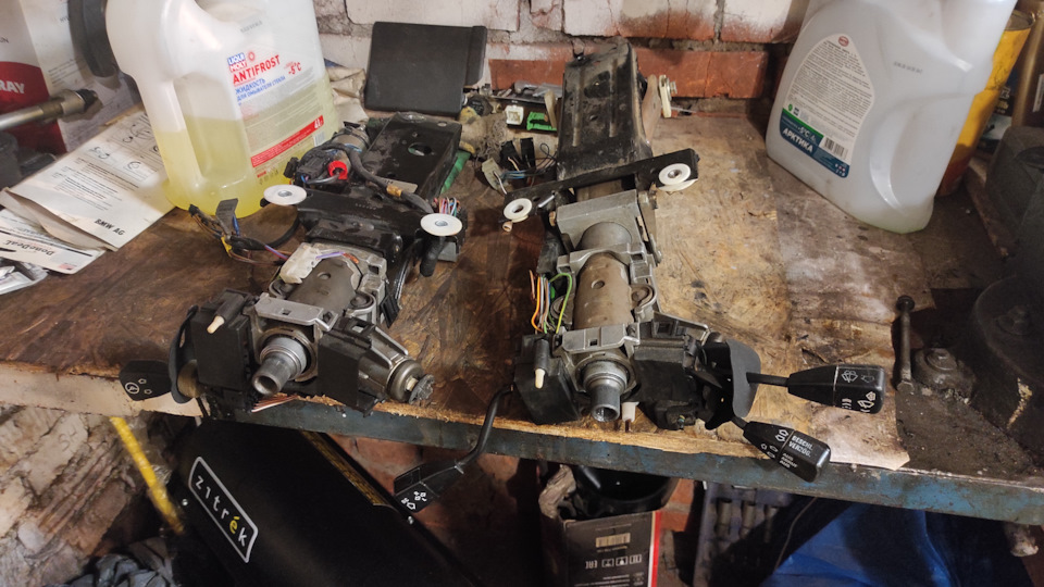

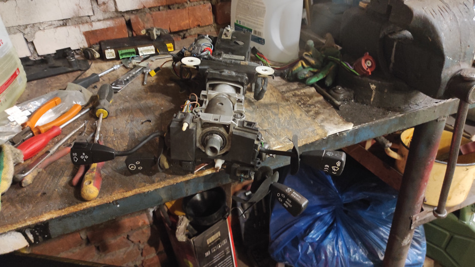

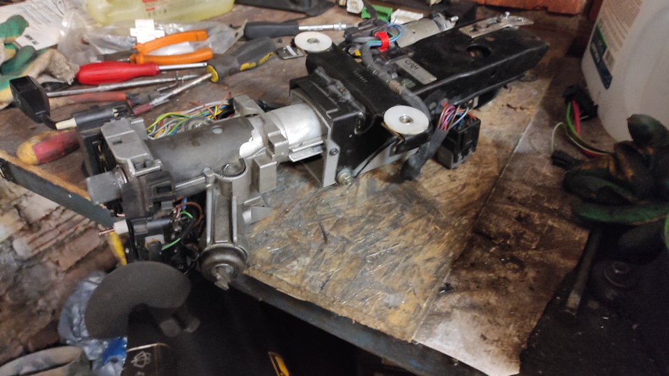

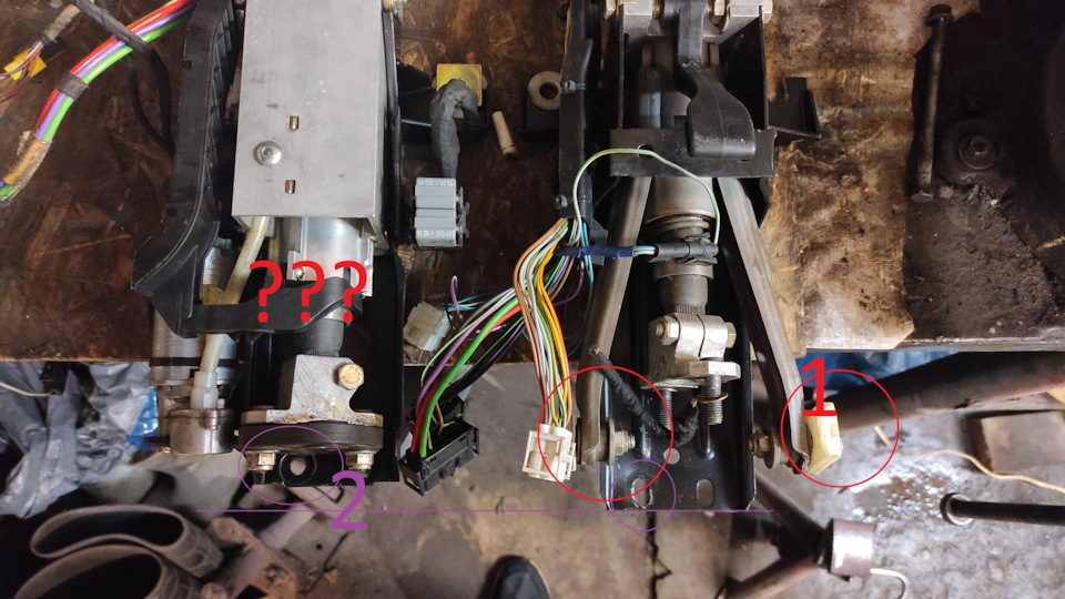

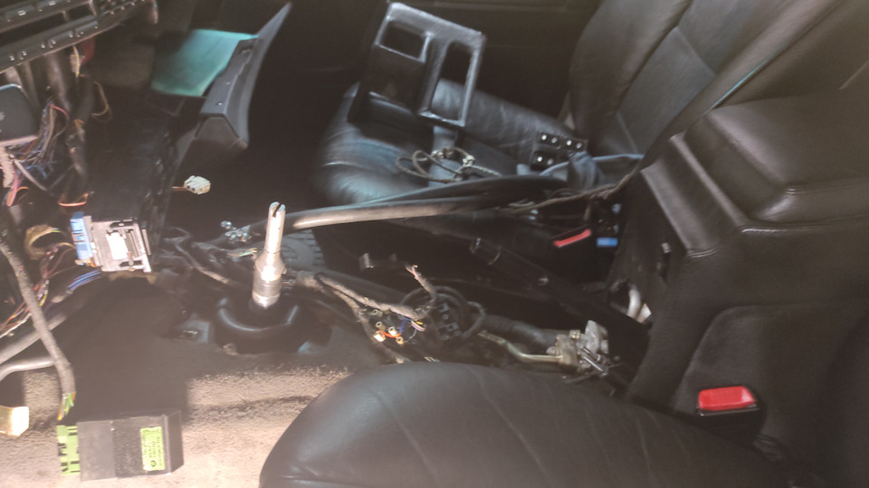

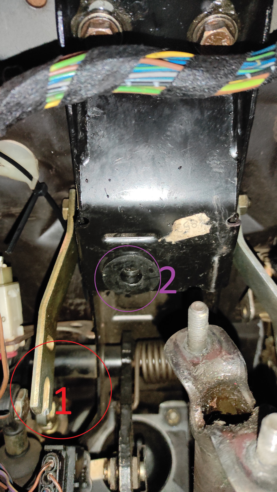

На этой негативной нотке выкорчевал рулевую колонку
Положил их рядом для сравнния

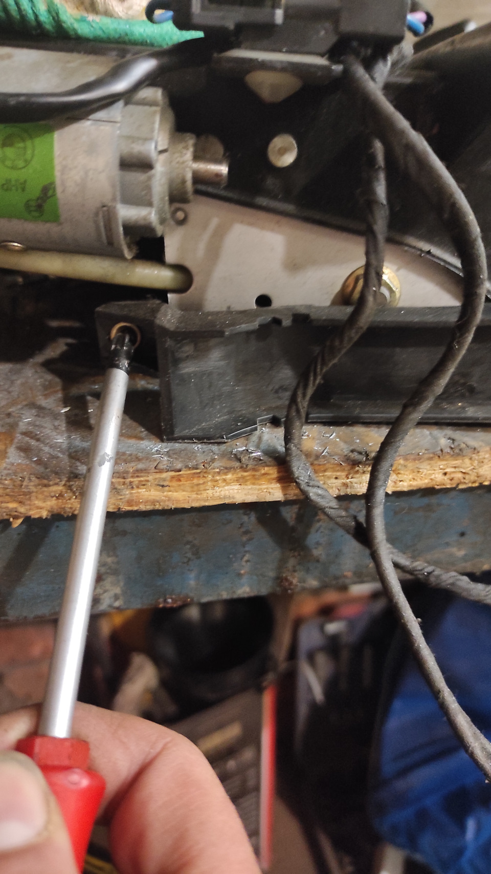

Не понял, почему у электро нет лапок для крепления к висюлькам ( далее сопоставляйте 1 и 2 по фото ), посмотрел фотки в гуглах и они все такие, это выходит, что электрические колонки крепятся к машине на 3 точки, против 5 у обычных?
Ещё новая колонка оказалась короче старой, видно по проведенной мной линии. Соотв. крепежное отверстие в новой колонке тупо не достает до резьбы в педальном узле, завтра видимо придется сверлиться и делать там закладную.
Причем не пойму че они так различаются, старая колонка тоже от езч, мне ещё Паша @Python дарил от своей 540
Ну и не нашел фишки под колонку, у меня там кроме аука уже всё затыкано ( вообще последняя свободная в машине фишка лол ). Но это не беда, найти минус и плюс с замка зажигания там не сложно.

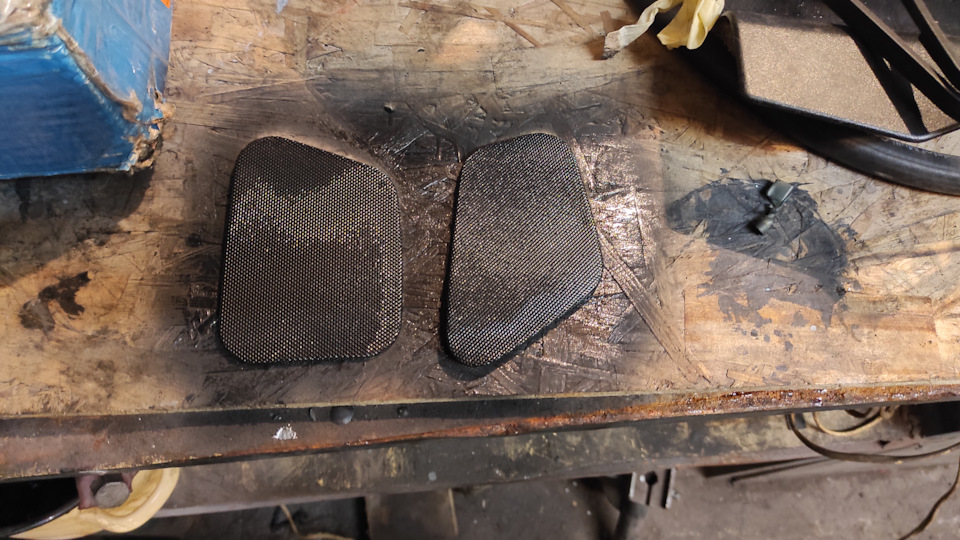

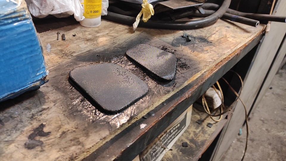

Как утешительная мулька- покрасил сеточки динамиков %)

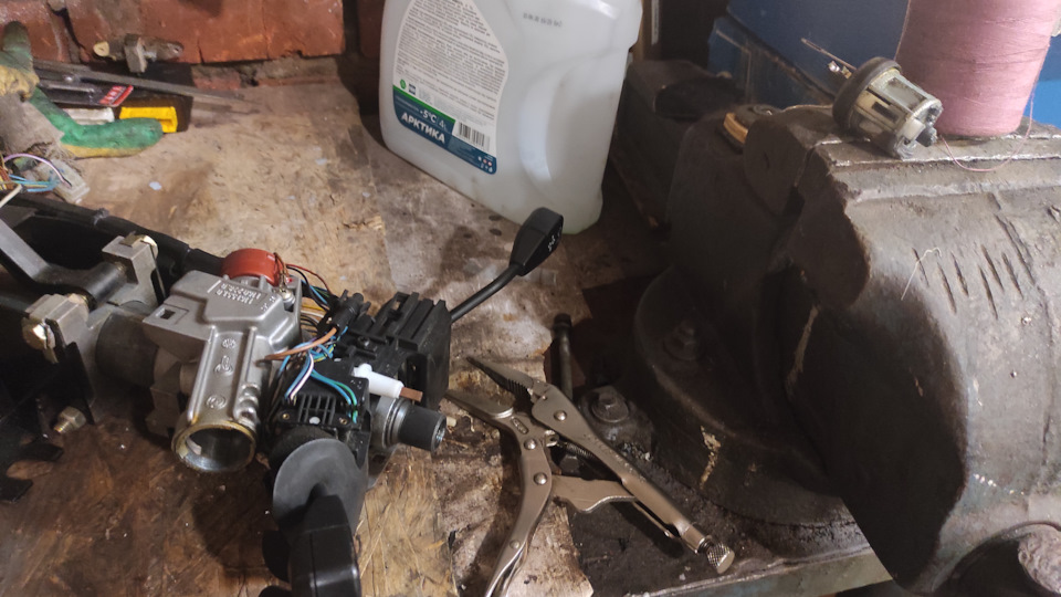

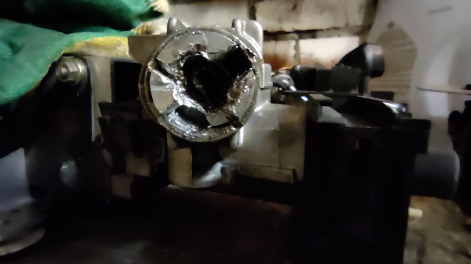

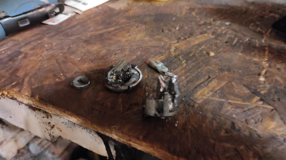

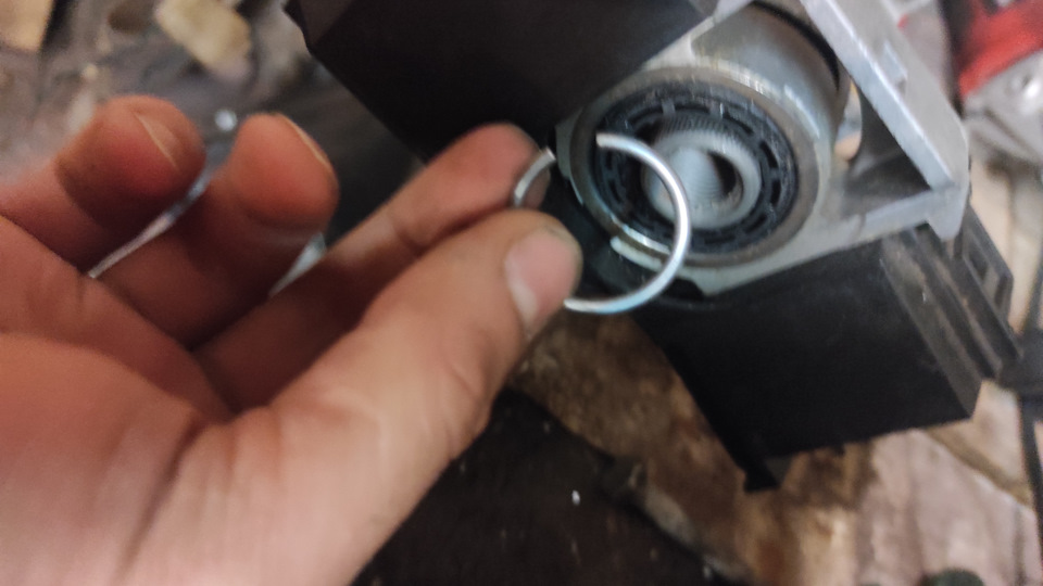

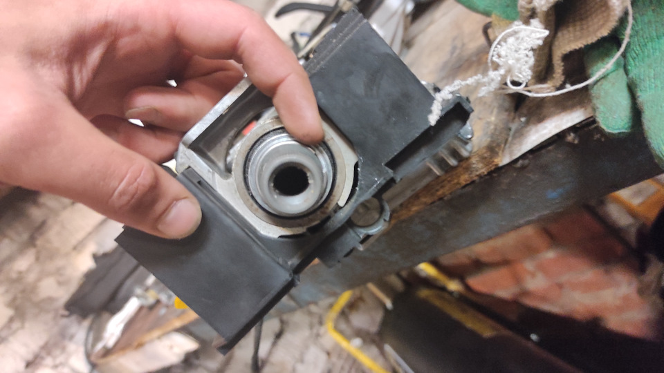

А в гараже я решил переставить в новую колонку свою личинку, взял её и тупо чик и она выпрыгнула :)

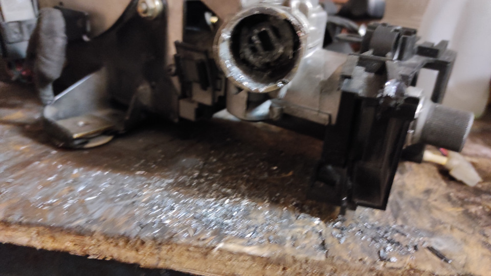

А с новой колонки личинка выходить отказалась, 40 мин её ковырял, обстукивал и обливал смазками и жидкими ключами, ЪУЪ СКА
И в итоге продраконил её около часа! Я надеялся, что клинит именно личинка, но нет, клинил именно замок зажигания, пришлось менять его всборе со своей колонки, ну йобана :((
Я прям не знаю, чет так расстраивался сильно, хотел просто собрать всё назад, а всё пошло как всегда :(((
Спустя некоторое время колоссальных нравственных страданий она начала слипаться воедино

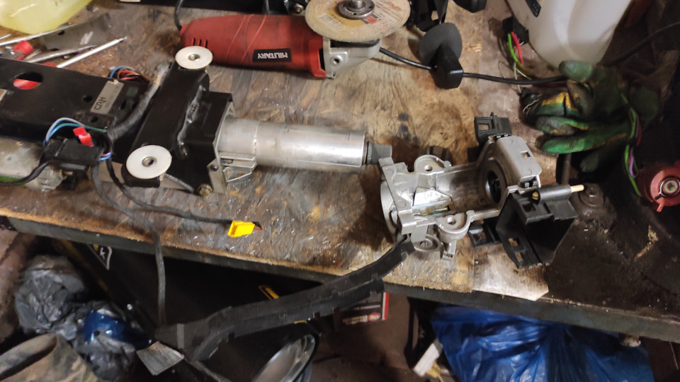

Недостаток длины колонки решил максимально просто :) Что бы просверлить одну дырдачку пришлось затупить от фашистскую сталь 2 сверла :(
Не поверив своему счастью присрал её к машине иии

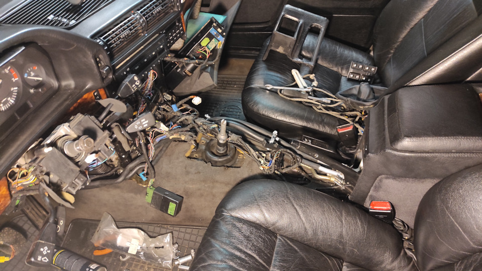

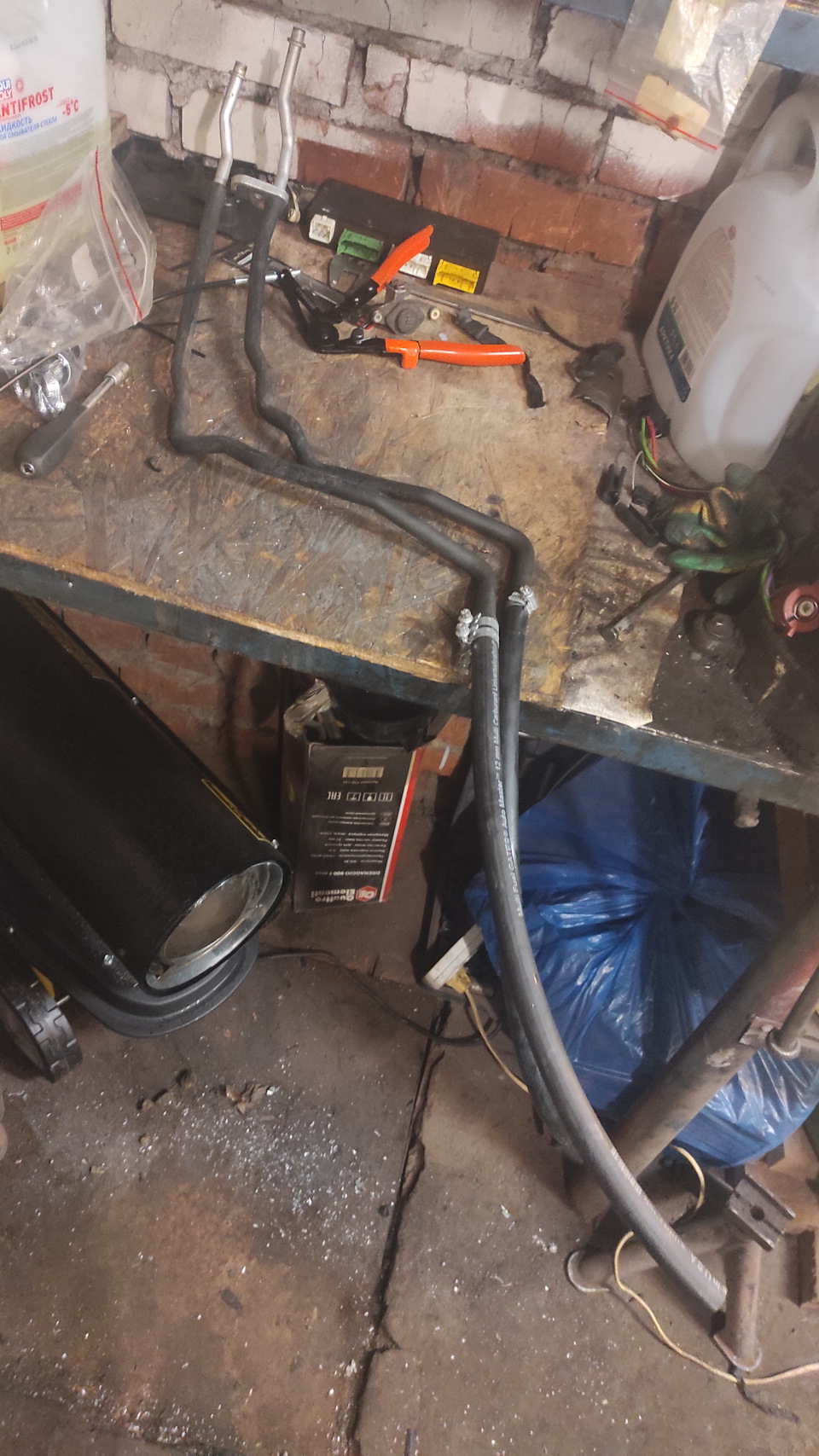

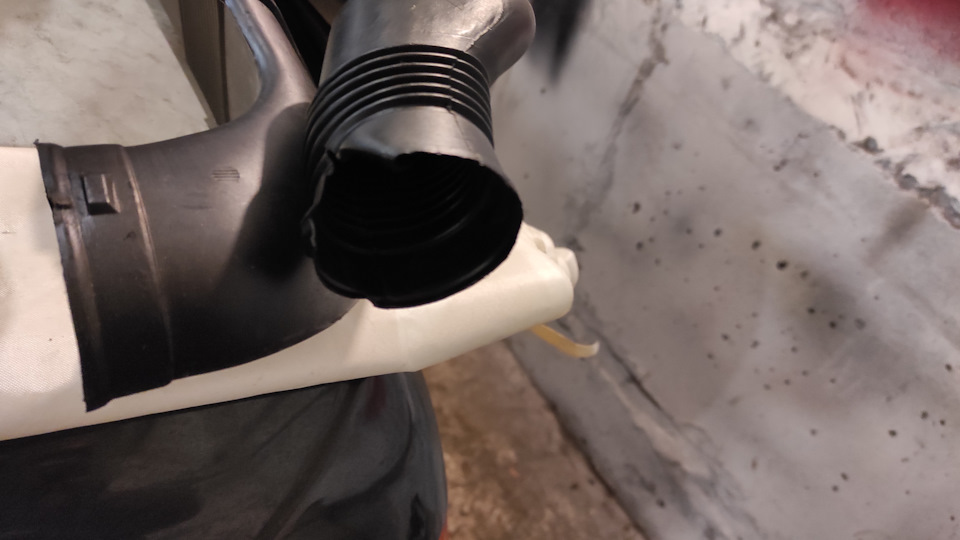

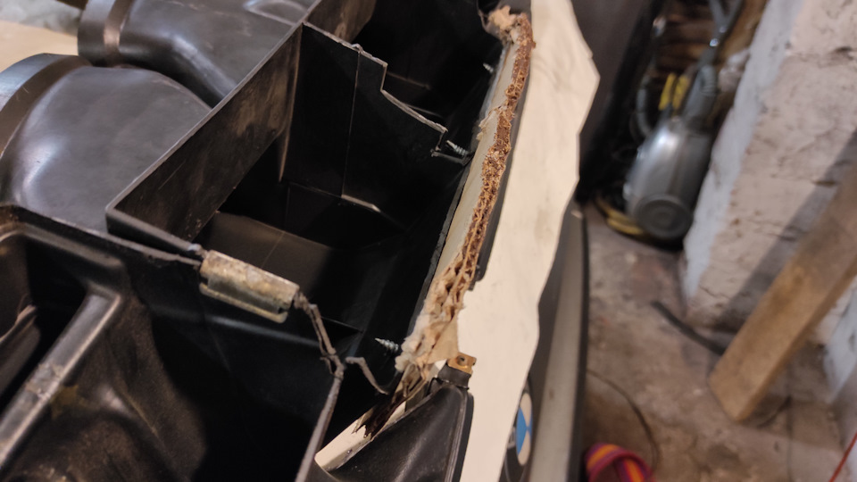

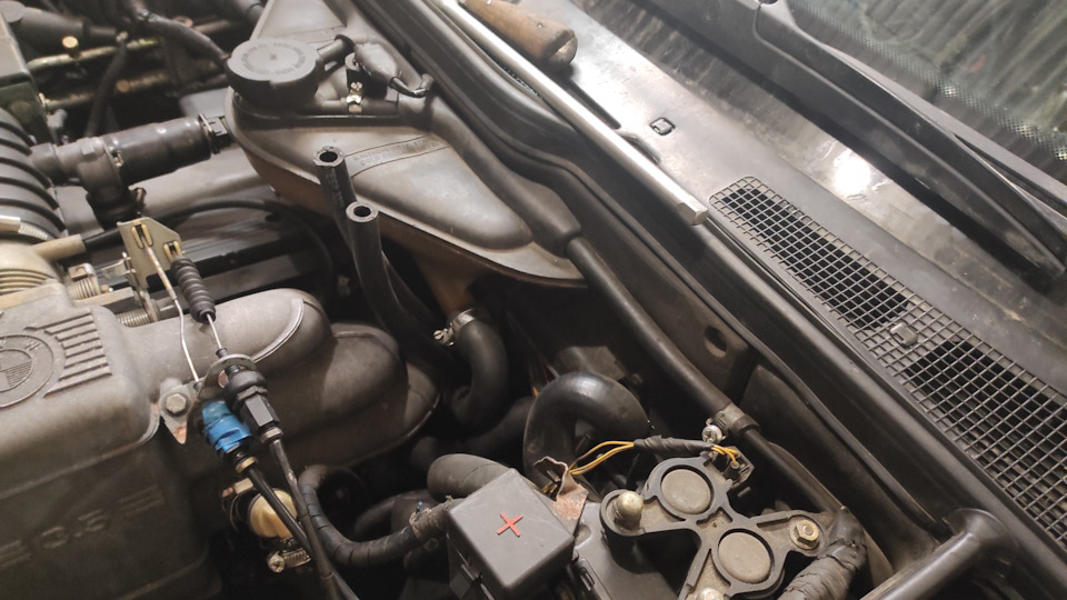

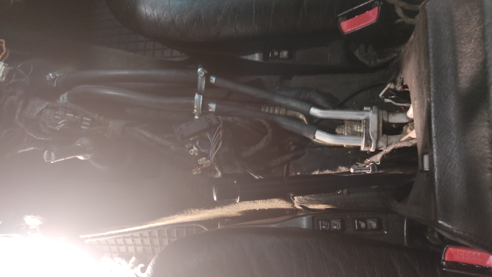

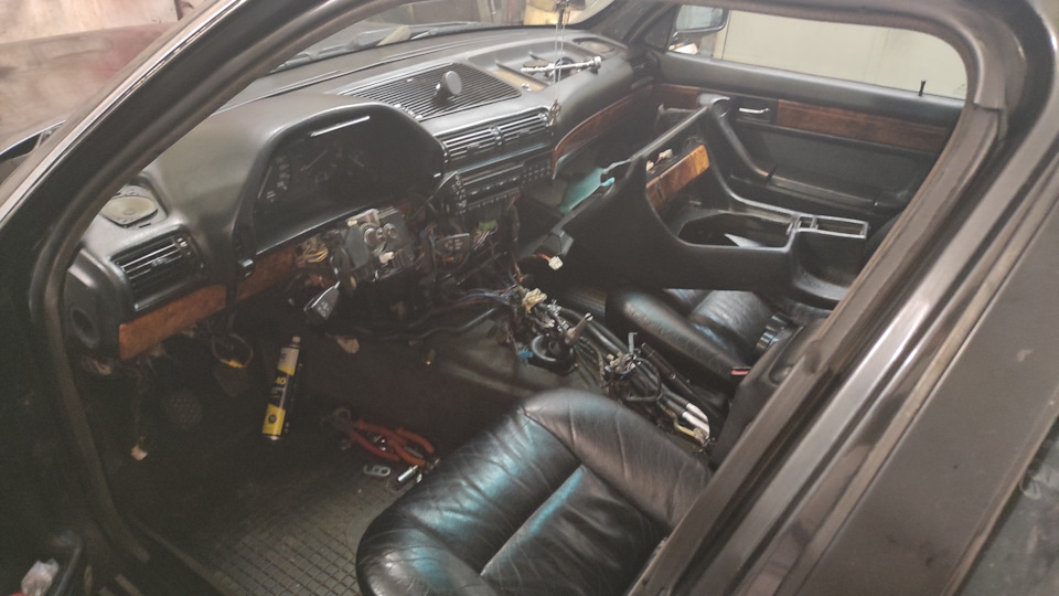

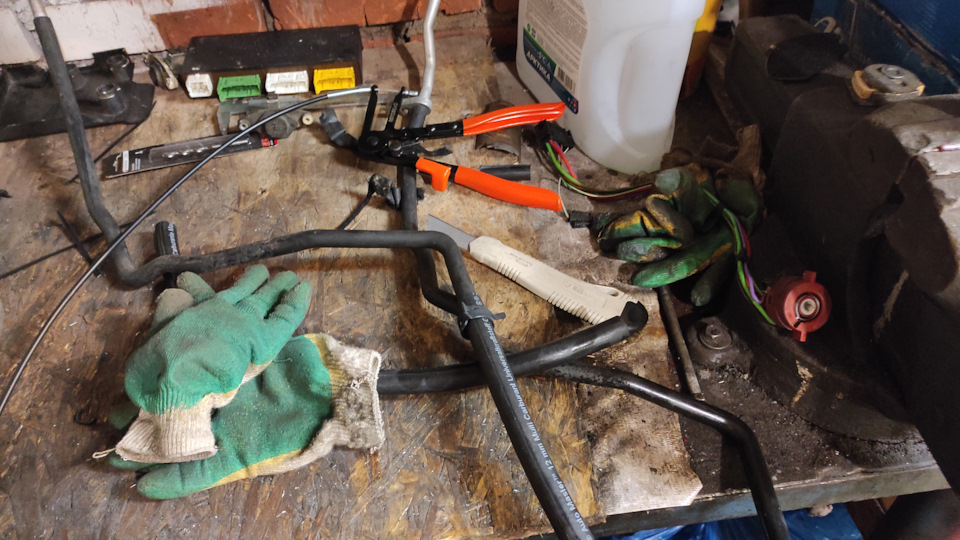

Следом после этого принялся за антифриз для задней печки, подумал, что могу не успеть сегодня т.к. фактически весь вечер я просрал на войну с рулевой, я прикинул, типа лучше я выведу хоботы подачи и обратки задней печки под капот и смогу уже в любой момент их подключить к магистрали
Т.к. в заводском хайлайне 2 трубки антифриза железные ( или алюминиевые хз ) по длине не расчитаны на обрубок я их ещё давно почикал надвое и промежуток ещё тогда планировал соединить патрубками.
И вот приступил
Начал подключать их к торчащим из под капота хоботам
Плюс минус кинул по месту

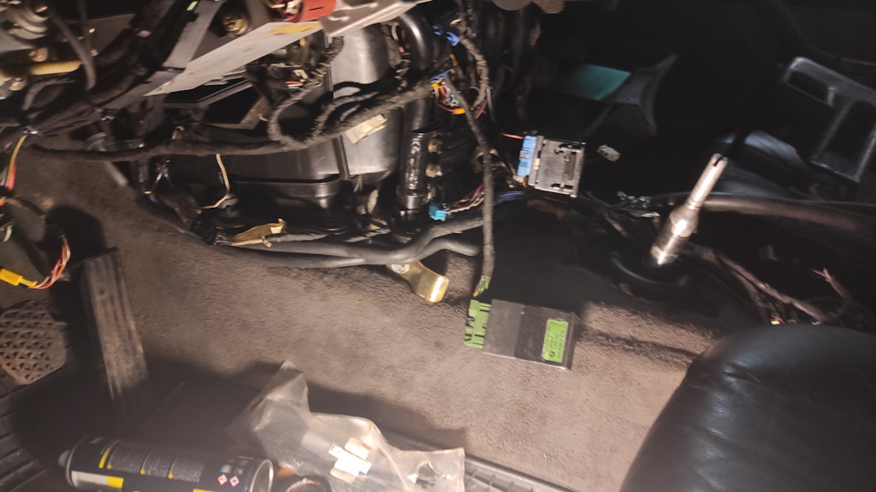

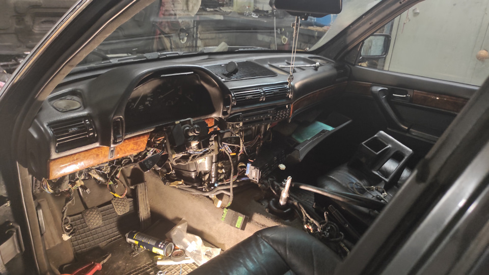

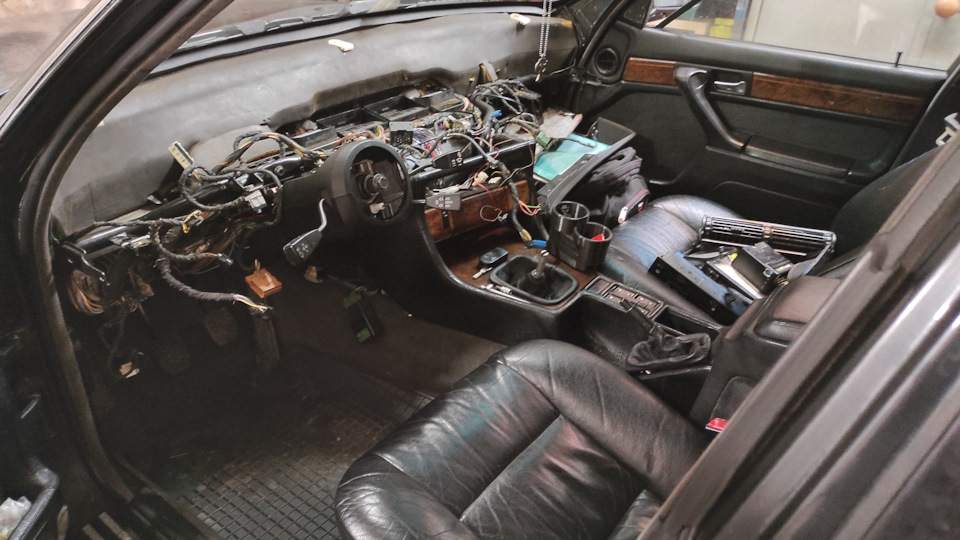

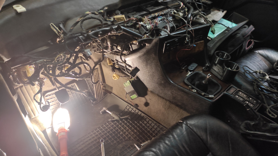

Как- то в этом промежутке на месте оказалась торпеда и вся её начинка :)
С трубками потыкался и подключил их к радику
В итоге получилась такая йоба
Борода на место не встала, видимо трубки местами перепутал, завтра буду мастырить, сегодня уже свет отрубили :)

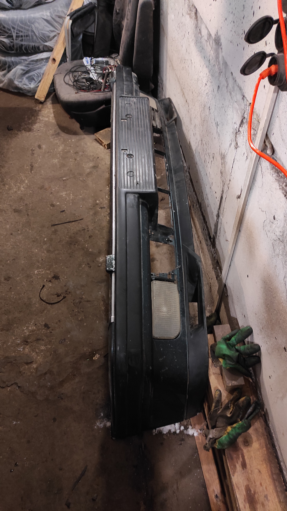

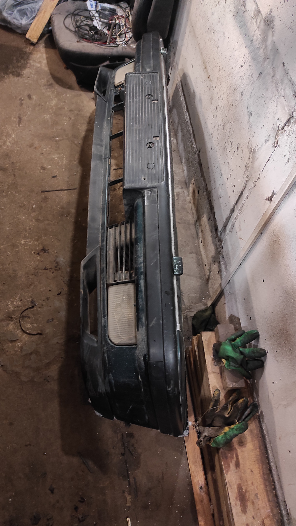

Я уже обмолвился ранее, что бампера поедут в покрас, краску как раз обещали в конце недели привезти, и чем ближе этот момент, тем больше я понимаю, что мне тупо впадлу их снимать, ну задний- то был запасной, а переднего нет :)
Ну и я молчу про заподло езды без бамперов :)
Вопрос решился так, а нахуя покупать простой бампер, когда можно купить не простой? :D
Теперь вот думаю покрасить ли его или всё же свой? Но тогда надо будет думать, как на этом быть с дырками под парктроник :)
