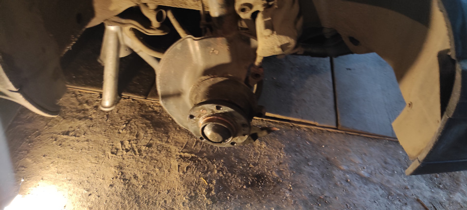

Может, лучше, сначала прибором ошибки прочитать. Я тоже маялся с абс... Мультиметром все датчики на сопротивление промеряются, напруга на них измерятся, венцы чищенные, мозги и гидроблок меняные, даже гтц и вакуум менял. Всë отлично, но абс не работала. В итоге, когда вариантов не осталось, поехал компом читать ошибки по абс. И на моë удивление всë прочиталось и нашлась неисправность.
Вчера полез смотреть гребенки на ступичных, до задних добраться оказалось легко, даже ничего не снимал :)
Я их продул ( говна вылетело ппц ), засунул туда шкурку и прошушал и продул ещё раз, зашлифовал до блеска!
Причем, пока тачка так маслала колесами на весу ошибка по абс не выскакивала, потом я выехал и снова словил ошибку, тогда уже разбомбил переднюю сторону
морду вывесил на козлах и опять продул, зашкурил и продул гребёнки ещё раз, потом завел машину и начал крутить ступицы по одной, ошибка появлялась...хм
Короче всё там отдраил и поехал...сука, опять ошибка!

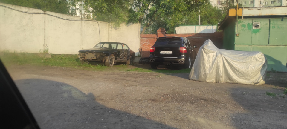

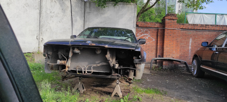

Короче, вот этот кадавр
Я приуныл прямо овер 9000, но не из- за его общего состояния, всё для свапа же есть :)
Меня грузануло отсутствие стоек, я же хотел сразу забрать его, но договорился с продавцом ( весьма приятный чел кстати, Гоша прувет :) ) что бы он прикрутил к ней передние стойки и колеса, поехал жрац и по возвращению уже наблюдаю более радостную картину :)
Дожидаемся эвакуатор, пока он едет оформляем дкп ( да, у этого говна даже доки есть )
Едем ко мне, продавец поехал с нами т.к. ему нужны эти передние стойки кек, но мне не жалко, опять же- меньше разбирать придется :)
И вот дрозд в дупле :)

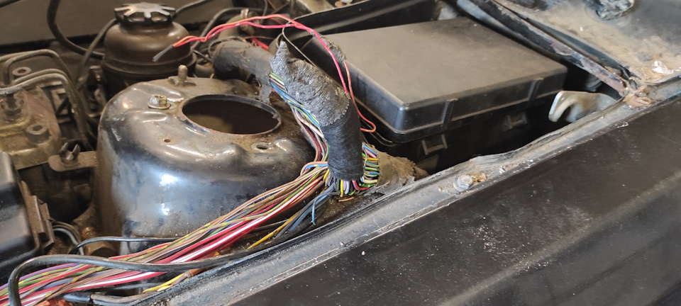

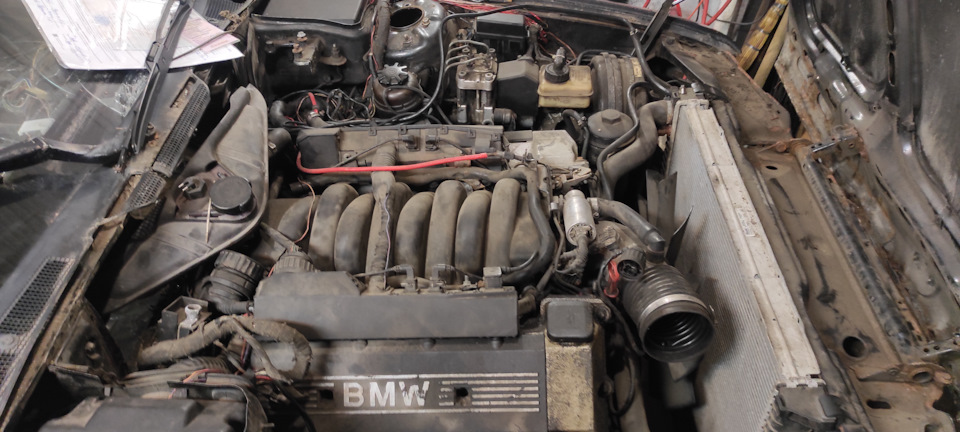

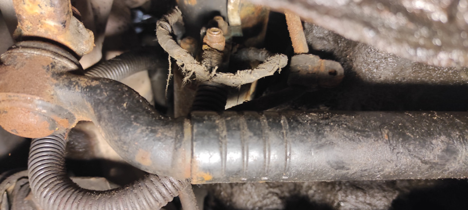

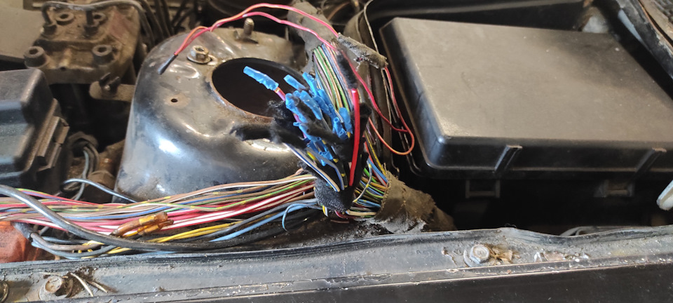

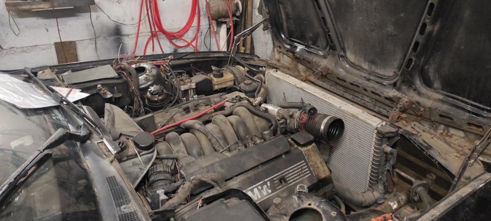

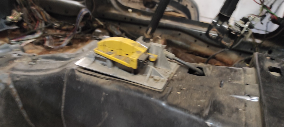

Вчера чуток потыкался, решил сначала заизолировать откусанные провода, что бы ничего не жмыхнуло при появлении там плюсов :)
проводке настолько пизда, что даже не приходит плюс на контактную группу, я подал его туда напрямую, даже зажигание включилось, но очевидно, что до блока гм ничего не дошло т.к. там ничего не хряпает и щелкает при включении зажигания, плюс нет торпедного жгута и соотв. на селектор не одета фишка, в таком виде мотор точно не заведется.

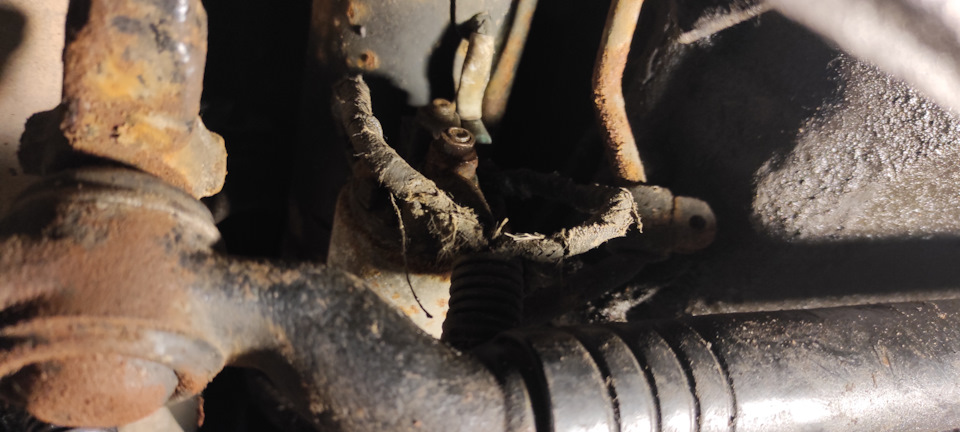

Я так понял, что большая гайка снизу там- плюс, а мелка- минус т.к. от неё клемма уходит на корпус самого стартера
Тогда я повращал его за гайку на демпфере, хоть не заклинивший ыыы )
Потыкал крокодилами в стартер, но так и не понял как заставить его чухаться...
