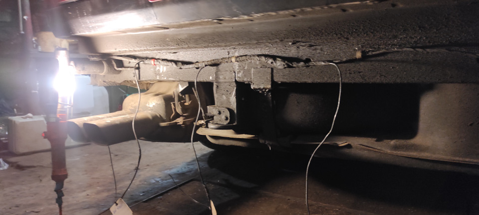

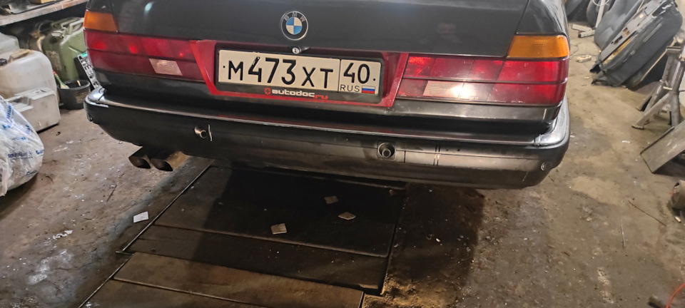

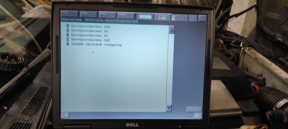

Bain Опубликовано 2 декабря, 2021 Автор Опубликовано 2 декабря, 2021 Сегодня вернулся и затянул на жопу проводку датчиков, выпустил через вентиляцию багажника т.к. стокового отверстия под этот жгут не нашел :((( И нашел на задней полке машины 3 отверстия, через стоковые клипсы, на которых крепится проводка внутри двери пригвоздил жгут к жопе Потом наживили с маляром бампер, я подключил проводку и там же на усилителе есть несколько прищепок для проводки, я пристегнул проводку ещё и туда, что бы она не телепалась во время движения и пребывала в максимально статичном состоянии Как уже видно в видео, потом я пошел и посмотрел диагностикой, остались только ошибки по передним датчикам т.к. их пока нету и задний гонг :) План таков: как будет настроение, чиню проводку до заднего гонга и возвращаю свой передний усилитель под парктроники т.к. он щас катается на машине Борича, понятное дело, что я не смогу оставить его без бампера, ему придется отдать мой простой усилитель, а дырявый ставить в свой бампер, ну и тогда в процессе пробью отверстия в пенке под датчики, при должном везении парктроник будет собран и запустится :) 3 1 Цитата

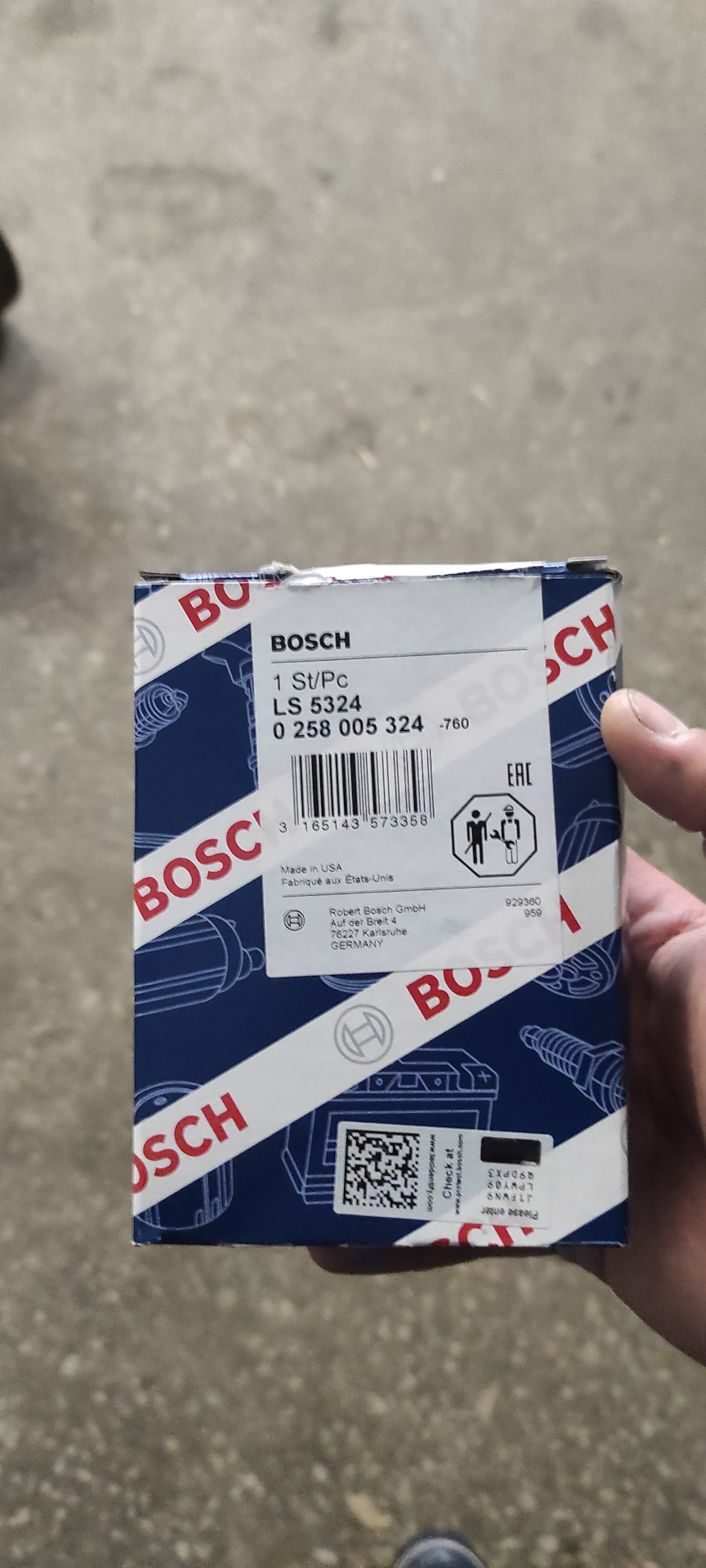

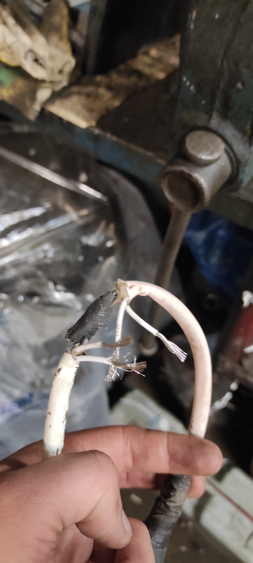

Bain Опубликовано 4 декабря, 2021 Автор Опубликовано 4 декабря, 2021 В доноре были мертвы оба лямбда зонда, это я увидел, когда собрал диагностику, к сожалению пока что не доходили руки до замены, да и ценник уже не гуманный. А тут чёт сидел, вроде деньги есть, время есть, посмотрел ззап и сгонял купил один зонд. Второй у меня остался ещё с тех пор Когда я вынимал м30 я прям вырезал кусок трубы, в которую был ввернут кусок лямбды и кинул куда- то в угол, так и забыл про него, а вчера нашел, лямда, по сути, новая, дай б-г прошла 30-35к :) Правда, что бы открутить старый зонд пришлось откусить провод и использовать каленый накидной ключ, рожковый слизывал грани. Ну и сейчас мне такой длинный провод не нужен, поэтому я его укоротил, за изоленту не ругайте, термоусадка была либо заподлецо, либо слишком широкая :(( Обе прикрутил и теперь всё хорошо. Правда я так и не понял, как там по стоку всё закрепить, не висели же разъемы на стяжках по заводу?) з.ы. жду поступления шекелей для закупа гуровых делишек :) Цитата
