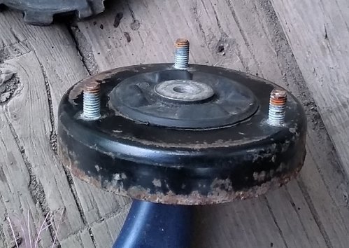

BuslayM5 Опубликовано 26 мая, 2021 Опубликовано 26 мая, 2021 Для наглядности е34 опору сфоткал на кузове. с 518-й стойки вроде. Что выше на фото с е39 запиленная, - получается перевёрнутая, относительно того, как она на е39 стоит в стоке, чуть проточена в районе сайлента, чтоб входила в отверстие в кузове 34, и срезана боковина у неё под опорную резинку пружины. Отверстия под шпильки под е34 сделаны и остаётся с родной опоры железку на неё поставить, которая резинку пружины держит. Не плохо человек придумал, практически то же , что и в оригинале получается, только, на мой взгляд, крепче на порядок - и сама железка опоры толще реально, соответственно меньше развальцовывается от ударов и бережёт кузов, и сам сайлент (резинка) в ней массивнее, центральную часть на нём оторвать сложновато, а в самой железке он изначально запрессован, не вварен. Там при установке шайба сверху, может ещё с низу посмотреть или подобрать шайбу нужно по грамотнее. Думаю не самый плохой апгрейд. Цитата

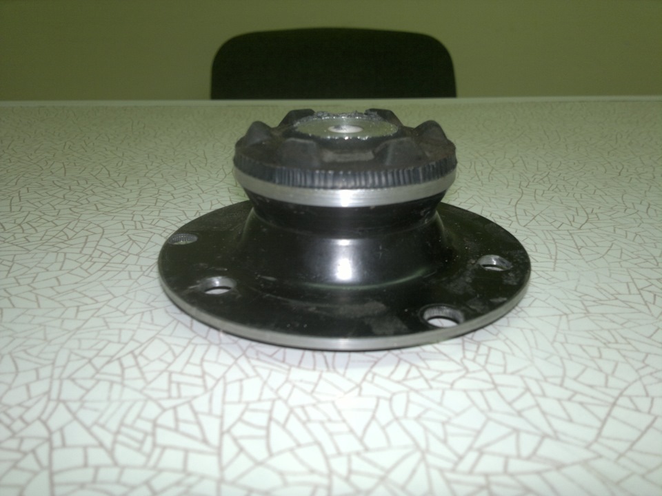

BuslayM5 Опубликовано 26 мая, 2021 Опубликовано 26 мая, 2021 Вот нашёл для наглядности орг. опору е39, видно отличие от е34, она плоская сверху, аморт как бы ниже крепится получается. Выше писал, что ставили на е34. В нашем случае опору не пересверливали, в кузове делали новые отверстия под неё. Делали машину немцу, машина как новая была, за пол года по нашим дорогам опоры задние развалились, поменяли их изначально. Далее у него год небыло возможности заехать, когда заехал, опоры мёртвые, плюс ещё стаканы все растрепались. Всё подрихтовали, заварили, новые отверстия просверлили, уже под 39. Там когда её ставишь, чуть резинка самой опоры мешается (вроде бы, давно дело было, на седане точно мешается), как чуть не садится, капельку подрезали её бока по месту, вытащили резинку пружины, выточили проставки пластиковые, на которые встала резинка пружины е34, чтоб компенсировать плоскую опору, высоту установки пружины . Машина чуть выше поднялась, была просевшая, что то же порадовало. Чтоб не замарачиваться с проставкой, думаю можно усиленную пружину поставить на виток больше, вроде бывают. Проблема ушла, пару лет он ездил улыбался, машина постоянно прилично загружена была. Если девяностые вспоминать, друг то же зае......ся с этими опорами, чуть доработал их и забыл. Смысл доработки опоры - стойка в ней стала крепится по типу как передний аморт в 2101 к кузову крепится. Цитата
