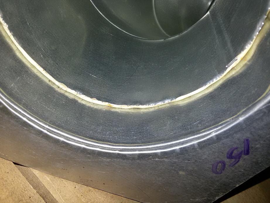

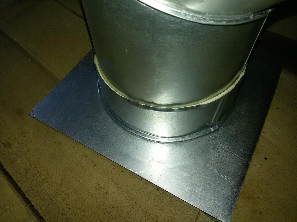

  1. Прочность получилась такая, что "зубами не вырвешь". Конечно тонкая оцинкованная сталь не может похвастаться особой прочностью, но здесь как раз она достаточная, да и труба тоже будет иметь свое дополнительное крепление хомутом к крыше, чтобы парировать ветровые нагрузки и хотя бы частично разгрузить колено от действия силы тяжести со стороны трубы и "грибка".
  2. ...а колено расчеканил изнутри
  3. Сразу возникла проблема: как соединить колено и фланец друг с другом? Разница в диаметрах миллиметров 7, если не больше. Решение нашел простое, эффективное и несколько неожиданное. валялся у меня еще в старом гараже кусок алюминиевого провода. Для электрики я его стараюсь не применять, а вот для всяких временных и не очень подвесов, креплений, и т.п. неответственного назначения - самое то. Здесь же я его просто запихнул с усилием в зазор между фланцем и коленом, предварительно выставив детали друг относительно друга (диаметр провода как раз был такой, чтобы плотно заполнить собой этот зазор), но и это еще не все: для защиты от выпадения я зачеканил фланец снаружи...
  4. Продолжается гаражная эпопея, сегодня занимался вентиляцией. Решетка в стене, которую сделал еще в ноябре, дело конечно хорошее, но есть одно НО: при сильном ветре если идет дождь или снег с метелью - он будет неминуемо засыпаться/заливаться внутрь гаража, что мне нафиг не надо Поэтому поехал я на стройрынок и купил там 4 вентиляционных изделия из оцинкованной стали диаметром 150 мм (примерно как сторона квадрата, образующего решетку). За все - примерно 1200р. Итак: -фланец для перехода через стену; -колено; -трубу длиной 1 м; -"грибок". На фото фланец уже соединен с коленом. Как я это сделал - читайте дальше.
