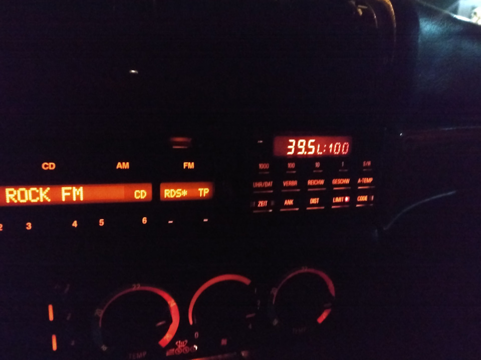

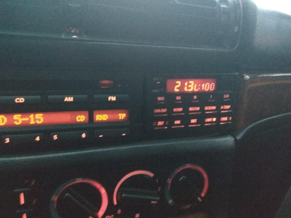

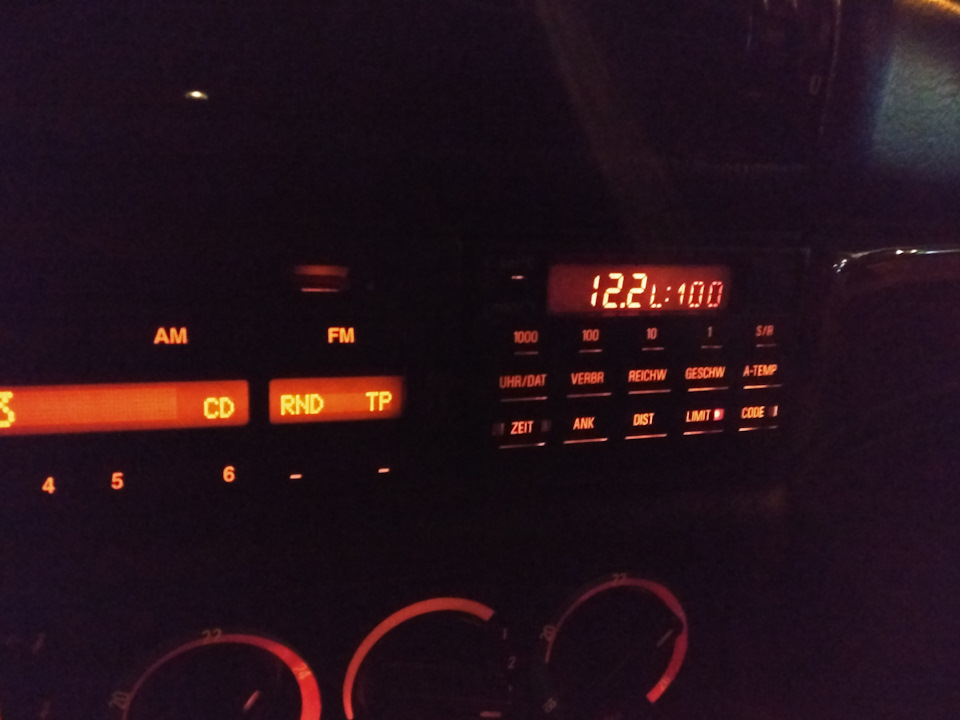

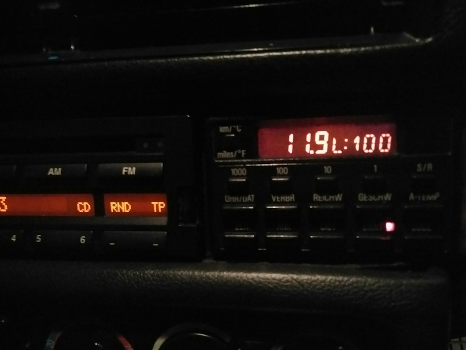

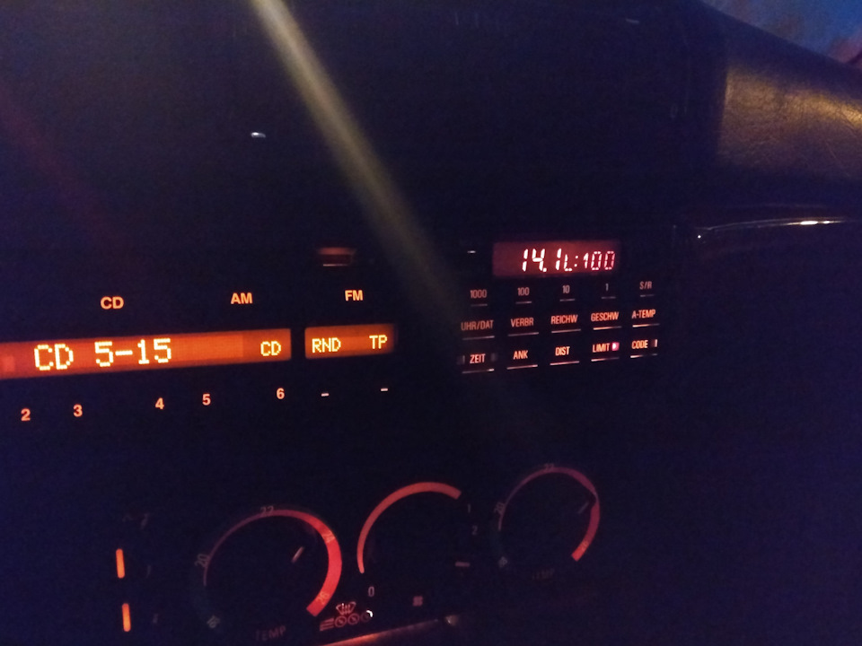

Bain Опубликовано 30 октября, 2018 Автор Опубликовано 30 октября, 2018 В прошлый раз, сидя в гараже, полистал мануал по бк, понажимал чёт и пришел к выводу, что расход не расчитывался не от того, что что- то посмело отрыгнуть, а потому, что я не листал мануал раньше ))) В последнюю цифру хочется верить, но...он же калибурется какое- то время? з.ы. ещё вчера парковался, когда руль вывернул до упора, услышал ЧПОНЬК!!11 звук очень похож на тот, когда отстреливаешь съемником шаровую, насрал кирпичей, рулем покрутил, оба колеса поворачивают, рулевые тяги на месте и не шатаются.. А у руля мертвая зона теперь гардусов 60, ну или люфт О_О может рулевой редуктор сказал "пока"?) Цитата
