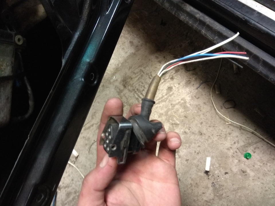

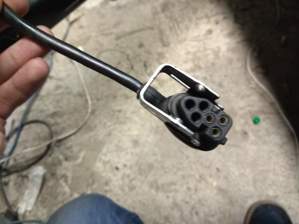

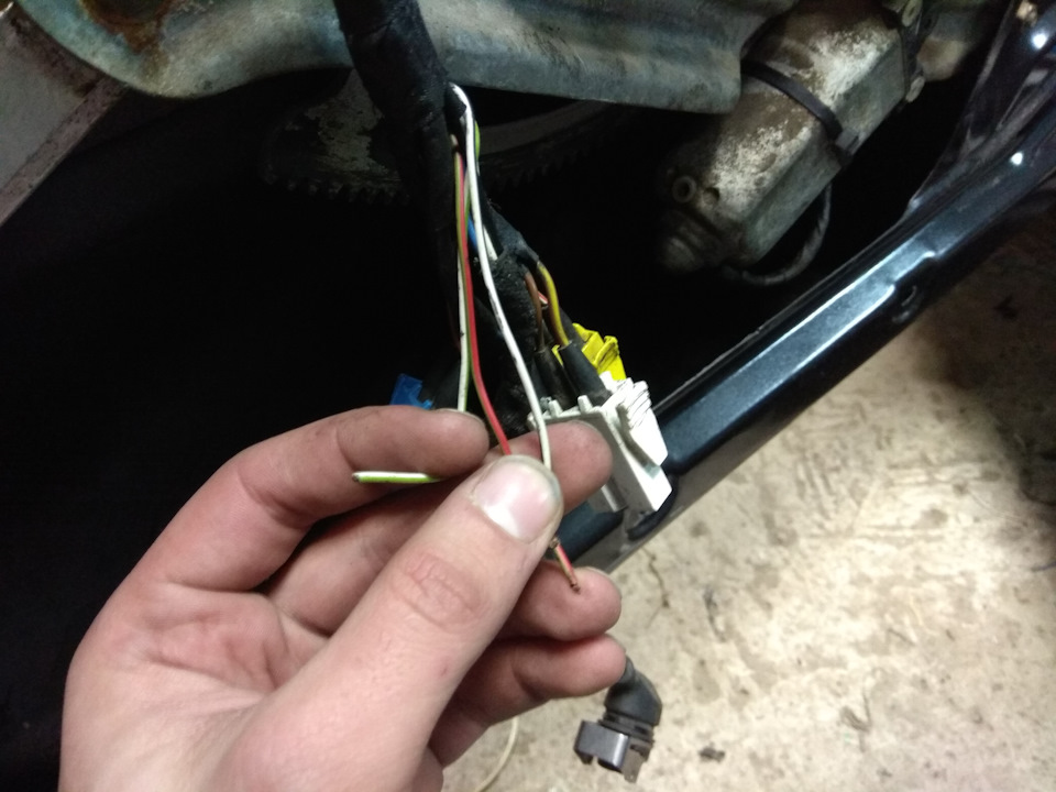

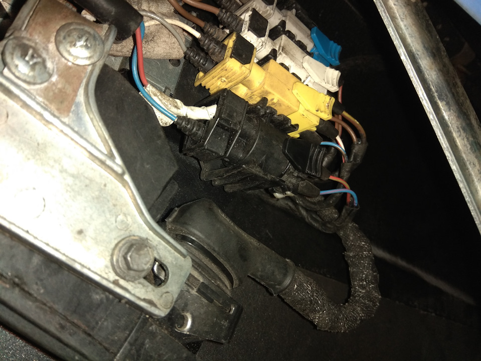

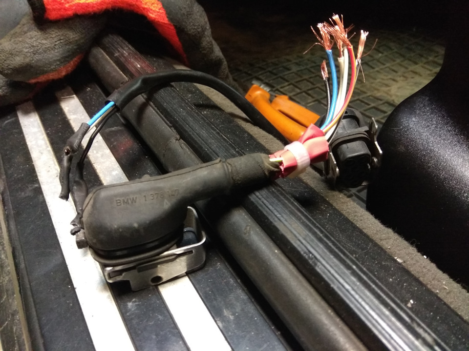

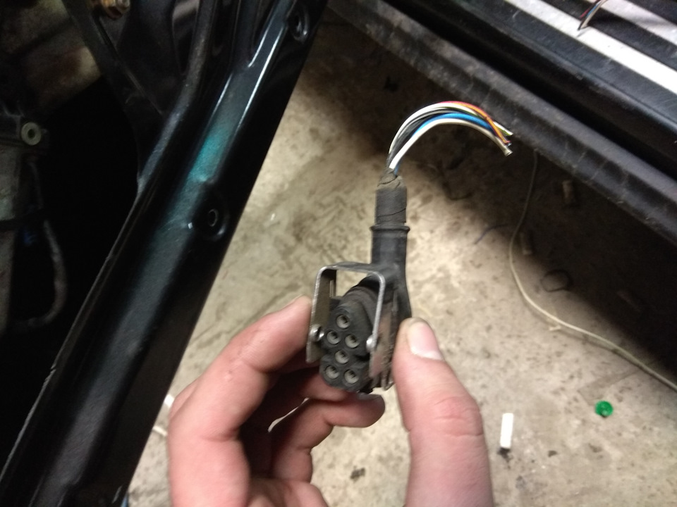

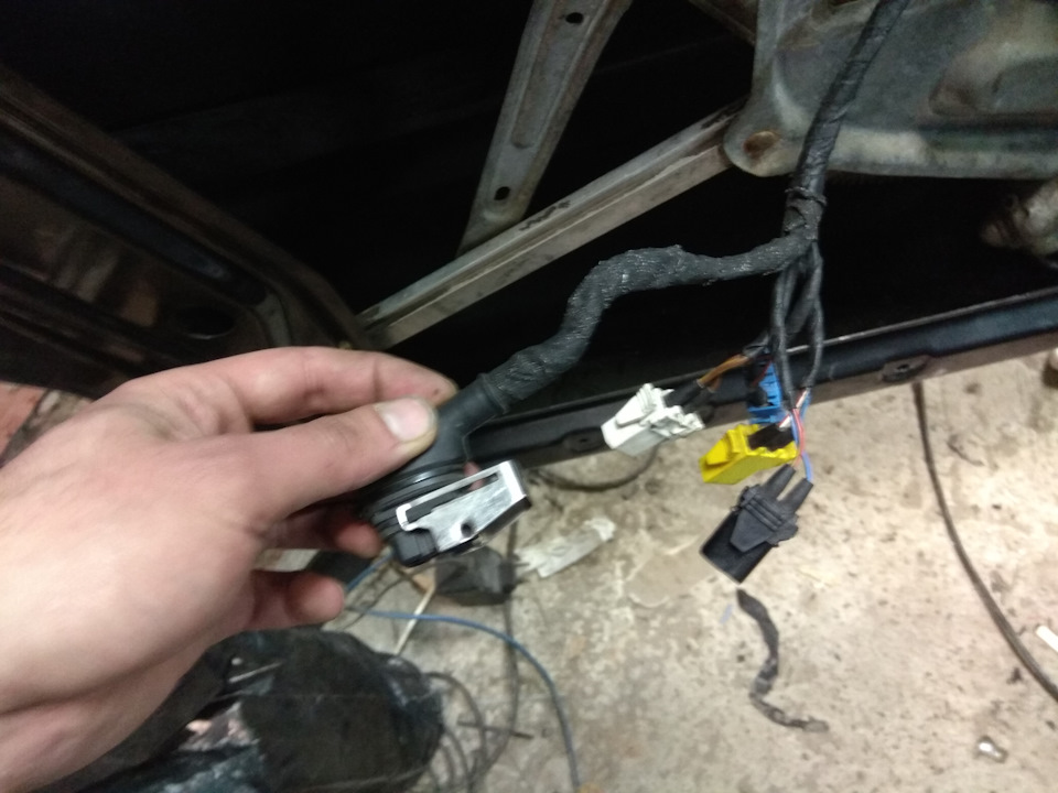

Bain Опубликовано 28 января, 2020 Автор Опубликовано 28 января, 2020 Сегодня первым делом опустил бензонасос в емкость с жидкостью и запитал напрямую Потом смекнул, что когда вчера проверял проводку- забыл замкнуть реле бензонасоса, вот он у меня и не качал :)) Собрал всё на место, задул колбу и фишку на неё карб клинером и продул компрессором, подумал такой и дунул в хоботы подачи и обратки. Потом пошел потрогал провода на стартере. Сел в машину и На этой приятной нотке полез в проводку левой двери, там после всей дриставрации рваной памятной косы осталось 3 лишних провода, они шли вместе с проводами на фишку сервопривода дверной ручки, её я срезал со своей старой проводки, там она была с 3 проводами и 3 контактами соотв. Хорошо, что у меня разной проводке как у дурака фантиков, срезал фишку с другого дверного жгута, там она 6 контактная, смотрю на цвета 3 лишних проводов И на донорскую фишку Цвета всех 6 проводов совпадают, донор готовится к пайке И спустя 10 минут сопения и пайки имеем жгут без лишних проводов :) Правда это не помогло, цз всё равно срабатывает дважды! Думаю надо ещё всё же поставить нормальную дверную ручку, если и это не поможет, то придется суммонить Толика :) И на последок нате вам на поржать Цитата
