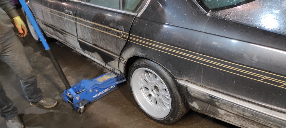

BuslayM5 Опубликовано 2 апреля, 2021 Опубликовано 2 апреля, 2021 Время было свободное, посмотрел фотки 7-рок на похожих колёсьях. Попалась на драйве - диски такие же, только на 18. Зад 275 35 18 10J ет19 (это типо 275 40 17 тех же). На стоящей машине, в арках, не знаю, может уставшие пружины, или чуть заниженные - практически впритирку резина, на кочках, в поворотах, может терется. 255 40 17 я б рассмотрел - выбор приличный вариантов, и по бюджету и по производителю. К ним на перед, на 8J - 225 45 - того же производителя. Забей в яндексе "225 45 17 и 255 40 17 разноширы" - на мосавтошине увидешь. За шириной не гонись особо - 255 смотрется отлично будет, даже может по интереснее Если низко - на 7-ку можно рассмотреть там же, пару вариантов контик и мишки "225 50 17 и 255 45 17 разноширы". !!! Но это не точно, хз как они смотрется будут и влезут ли??? !!! Спидометр будет врать ещё, будет меньше показывать, чем ты катишь и машина будет хуже разгоняться. По производителю особо не парься - в таких размерах прям х...й резины особо не бывает, ты ж на гоночный трек не выезжаешь. Новый жирный протектор и держать будет и диски сбережёт в любом случае. Нипеля нормальные купи сразу либо ориг., а ещё лучше металл-нержавейку (подскажу если нужно), померить нужно диаметр отверстия под них, пару вариантов точно есть хороших. Если закраины на дисках впоряде, можно так резю одевать или на герметик специальный (можно его то же взять, на случай если нет в шиномонтажке). Ну и в шиномонтажку нужно грамотную ехать, чтоб не уган....ли диски свежепокрашенные, собрали всё красиво. Цитата
Bain Опубликовано 3 апреля, 2021 Автор Опубликовано 3 апреля, 2021 Все ребят, всем спасибо, нашел Мишлен пилот спорт ( дорогонах) 255/40, поеду померяю Цитата
Bain Опубликовано 3 апреля, 2021 Автор Опубликовано 3 апреля, 2021 Всем ещё раз большое спасибо, а прямо вообще огромное @BuslayM5 он прям вообще всё идеально объяснил, а то я в резине не шарю от слова совсем. Сели прямо очень хорошо, если больший размер расширяется внутрь, то вообще страшно, что влезает в е32 :) Ну и здоровые же они, пиздец :) На след выхи соберу передние, будет 225/45 2 Цитата

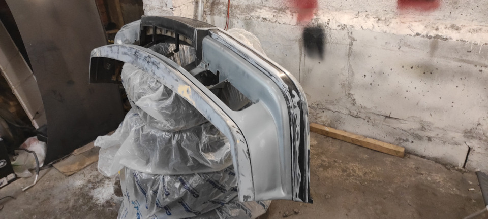

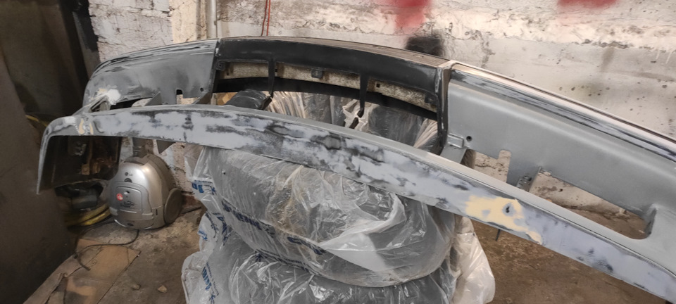

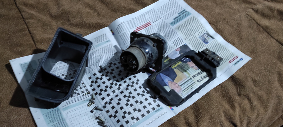

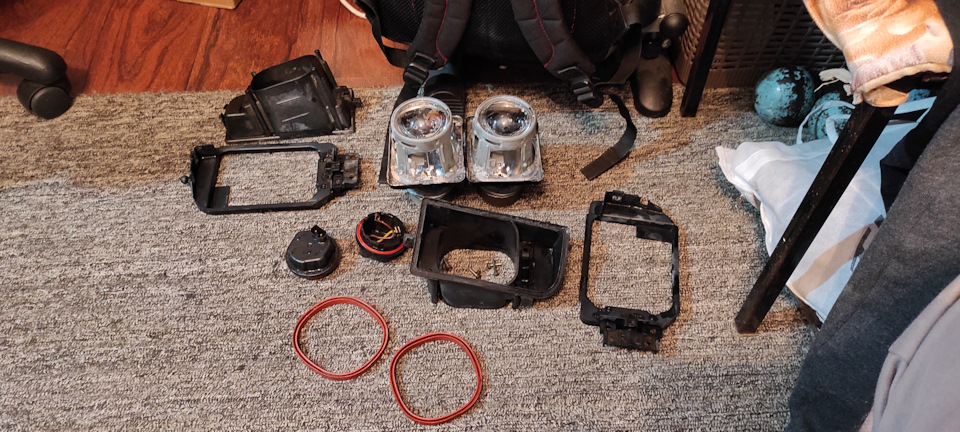

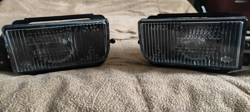

Bain Опубликовано 8 апреля, 2021 Автор Опубликовано 8 апреля, 2021 27 минут назад, ap-bmw сказал: Ром там нет случаем молдов на Е34? Запросил, жду ответ :) Тут ещё пару месяцев назад увидел на гейбимере неплохой бампер, забрал его за 3 рябчика, цимес в том, что он весь целый, кроме растресканой надвое губы, и в цвет тачки товарища. Мы с ним договорились, что он у меня его потом выкупит, ну а не выкупит, то пофиг, я тогда его себе засолю ( суммарно в гараже щас 5 бамперов ыы ). И короче у него в вс была днюха, денег щас особо нету на подарки, сказал ему, что сделаю в бампере ПТФ ( треснутые и засраные ) и трещину на бампере заделаю и пусть забирает :) Собственно, ПТФки ему перебрал Параллельно с этим начал спаивать бампер ( еба уже руку набил, запаял его накрепко за 1 сигарету ) , фото с повреждениями до этого не сделал, но там всё, что спаяно уже отклянчилось и болталось как раздельные части Для укрепления этого говнища пролил всё эпоксидной смолой и с внутренней стороны подложил сетку, вышкурил швы Зашпатлевал их и даже получилось вровень зашлифовать На фото в углу ещё не окончательный вариант, просто западло постоянно всё фоткать, когда музыка играет с телефона и по всему гаражу летает пыль. Изначально я планировал покрасить ему черные матовые части бампера, но он чёт перевозбудился, сказал, что купит грунт, краску и лак, и вообще всё, что нужно. Я предупредил его, что так бы он мог поставить бампер и ездить, но ничего не слушал :) Он ещё пожалеет :) В следующий раз заставлю его весь бампер обдать пудрой и затирать её :) Ну и грунтану, дальше пусть на грунте риску набивает :) Цитата
