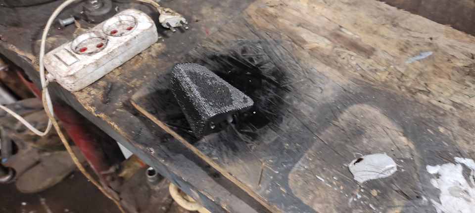

Bain Опубликовано 10 октября, 2021 Автор Опубликовано 10 октября, 2021 Сегодня приезжал дядя Тёма, я там ему кое что передал, ну и заодно он хотел открутить себе железную трубочку под антифриз на вебасту, под это дело бомбанул коллектор, как раз 2 зайца одним выстрелом :) Т.к. заводскую железную трубку я сильно popierdolil и ставить её ещё раз было не охота, ведь в прошлый раз с ней мотор даже не запустился, но завелся...хуем за мою щеку ) А помните я брал супернанотюненхсиликоновый синий шланг для гура? у меня же ещё осталось, у него как раз внутренний диаметр 16мм и он идеально подходит на сосок на моторе и достаточно эластичный, что бы нахлобучиться на сосок на КВКГ ( 18мм ), его и приспособил, итог на видео, в целом всё, работает, мотор ведет себя адекватно, вони и дыма больше нет, плюс второй синий шланг, а это минимум +15 лс :)) Для себя сделал вывод, что не понял прикола с выбросом шланга в автомсферу, воняет и дымит Если присирать маслопомойку, и выкидывать второй её выход в автосферу, то выходит, что так же дымит и воняет, просто помойка ловит в себя масло, которое выбрасывается вместе с газами Что бы не воняло и не дымило второй выход маслопомойки надо подать либо в коллектор, либо сразу в выхлоп, что по сути, повторение штатной системы, только из говна и палок. На стоковой схеме коксуются 4 и 8 цилиндр? ну и поебать, раз в год/два/три делай раскоксовОЧКУ и всё будет чикибамбони, ну как- то так короче :) 1 1 Цитата
