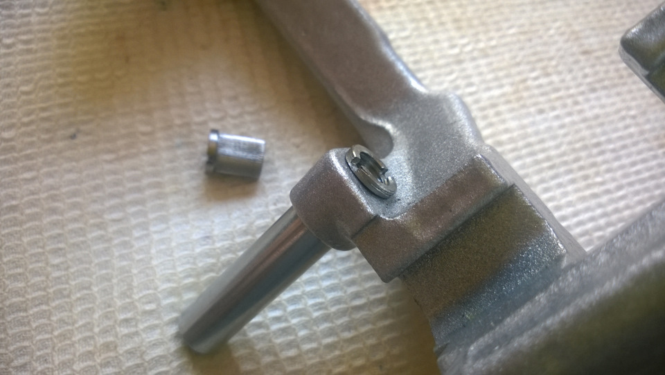

drovolet Опубликовано 6 декабря, 2017 Опубликовано 6 декабря, 2017 Может лучше было сделать новый палец с увеличенной резьбой, чем проставку такую тонкостенную ставить? Цитата
Eskimo Опубликовано 6 декабря, 2017 Автор Опубликовано 6 декабря, 2017 Может лучше было сделать новый палец с увеличенной резьбой, чем проставку такую тонкостенную ставить? Тоже об этом думал, но исходя из схемы работы, осевая нагрузка на направляющую мизерная - по ней же только суппорт скользит. На срез направляйка тоже не работает, колодки упираются в скобу. Вообще посмотрю через некоторое время, как она себя чувствует. По-хорошему надо было скобу искать живую, но у меня уже сил не было - эпопея с гальваникой и порошковой покраской затянулась надолго :) Цитата
