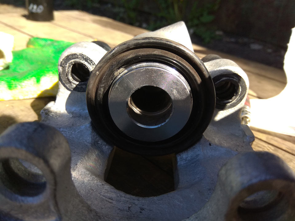

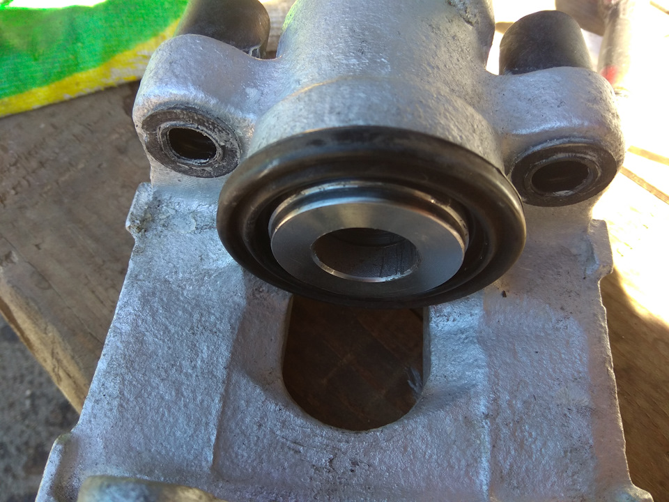

Eskimo Опубликовано 25 мая, 2018 Опубликовано 25 мая, 2018 На последней фотке пыльник как будто не до конца в канавку сел. Проверь, а то его выдавит быстро и поршень пойдёт по бороде. Цитата
Bain Опубликовано 25 мая, 2018 Автор Опубликовано 25 мая, 2018 Он нормально сел т.к. я сначала воткнул его и потом поршень Цитата

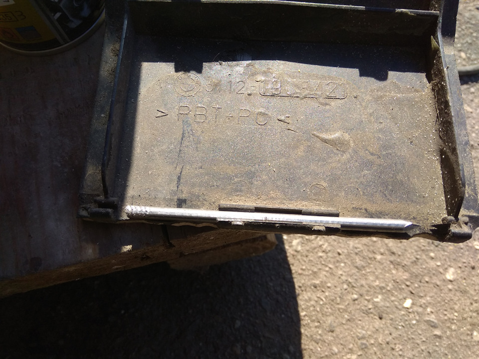

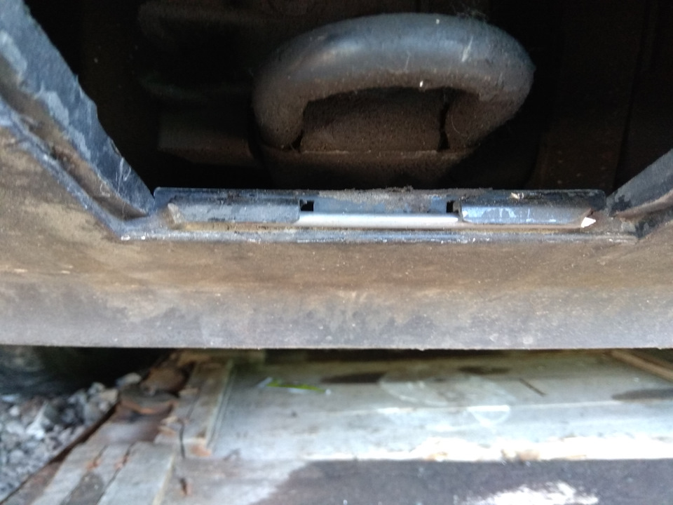

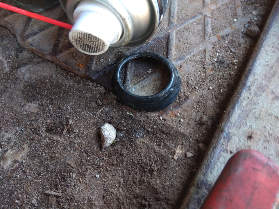

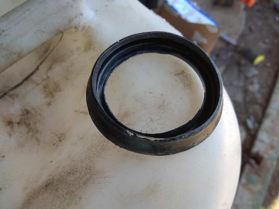

Bain Опубликовано 26 мая, 2018 Автор Опубликовано 26 мая, 2018 Пацаны, вы были правы, манжета оказывается ваще порвалась, пока я пропихивал через неё поршень )))))Пришлось ещё подождать, пока не купил другой комплект резинока вот её вторая часть... Плюс прошлые манжеты с новыми отличались, т.е. у совсем новой, которую я купил последней, нишняя часть загнута, специально, что бы было удобнее пропихивать в канавку в суппорте.Теперь хз чет стремно за другой суппорт, может снять и сменить манжету или посмотреть как будет работать?попутно ещё увидел в строймаге гвоздик, который очень кстати пришелся на место заглушки буксировочного крюка )))Родную пластиковую втулку сломало при последнем дтп )) Цитата

Bain Опубликовано 26 мая, 2018 Автор Опубликовано 26 мая, 2018 Дыа...а держалась она хорошо. Я уже колодки вставил, а суппорт на диск не одевался, колодка, которая в поршне пружинилась. Оказалось, на оторванном куске манжеты Цитата
