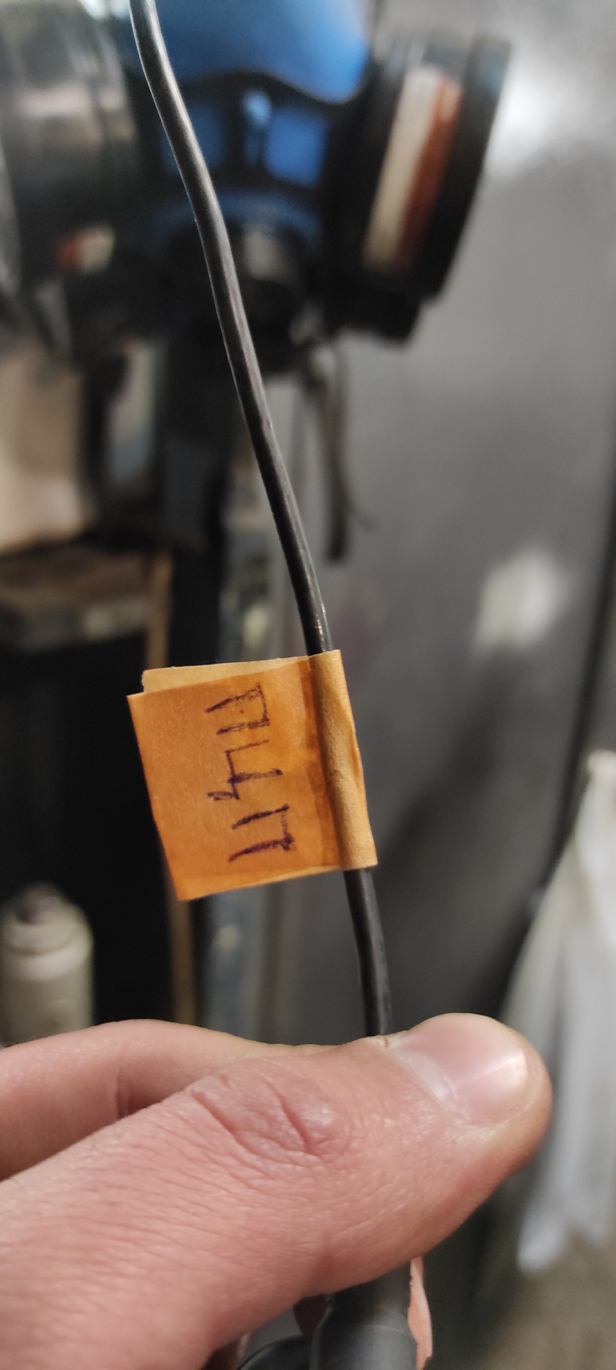

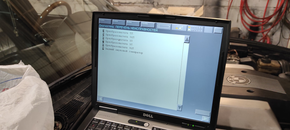

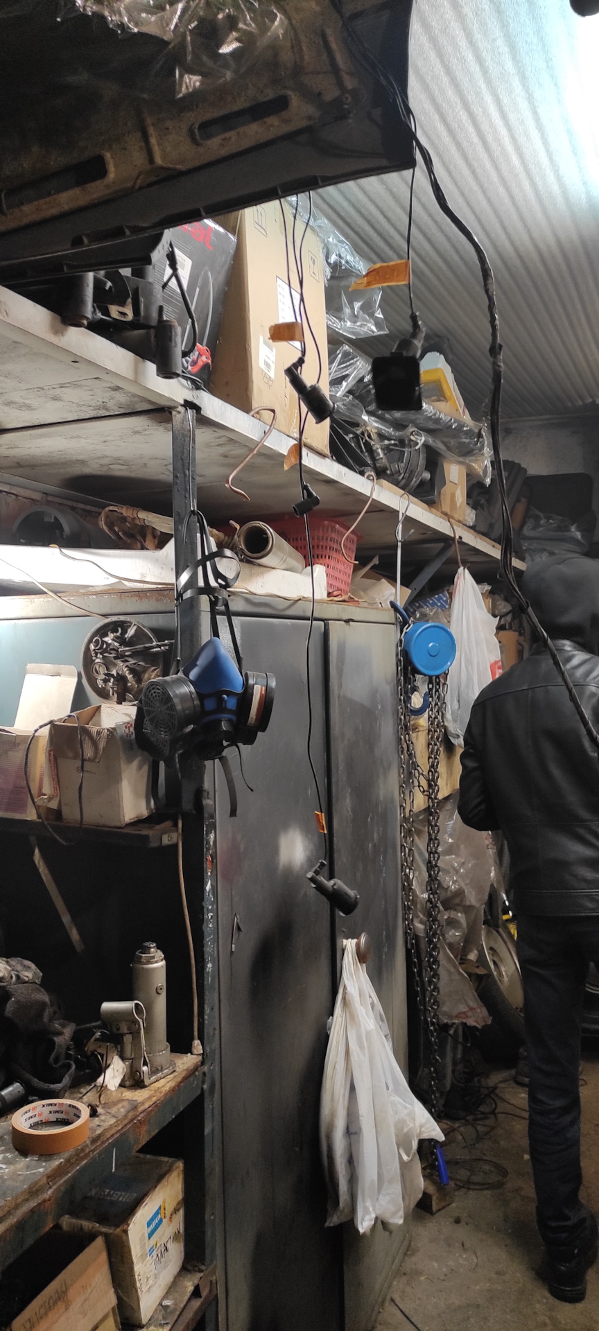

Bain Опубликовано 23 ноября, 2021 Автор Опубликовано 23 ноября, 2021 Даня заезжал, захватил несколько своих подушек сруля ( в прошлый раз диагностика обматерила только водительскую подушку после сброса ошибок ), мы их ставили, сбрасывали, но ошибка через пару сек опять появлялась, в итоге разобрали контактное кольцо, а там шлейф в одном месте сгнил и развалился :) Без диагностики бы долго бибу сосали, ещё момент был по лямбдам на обеих бошках, попробовали фишки местами поменять, но не помогло, они просто дохлые, хотели только эти моменты прояснить и мои летние колеса в подвал спустить, а в итоге я вот только домой зашел, мы выяснили, что у меня ошибка по заднему гонгу, без него парктроники не запустятся, а это значит только то, что проводке до гонга где- то пизда :(( Ну это ладно, мы чёта взорвали пол машины опять, вытащили все скрутки на датчики, по диагностики посмотрели какой провод с точки зрения эбу куда подходит, ну там типа условно провода разделяются на передние центральные левый и правый и так же сзади, пометили их, что бы потом сразу в бампера правильно заправить И даже собрали полный комплект рабочих датчиков, от радости чуть с жидкого по штанами не дал :) Т.е. если брать по компонентам, то у меня уже есть полностью исправный парктроник, осталось только добить проводку на задний гонг :) Карочи, по мере сил и лени починю проводку до гонга и потом так же по мере лени или безделья бумпира засверлю и всё, парктроник будет готов ) з.ы. зайцев тут обрелизился про е32 Цитата
