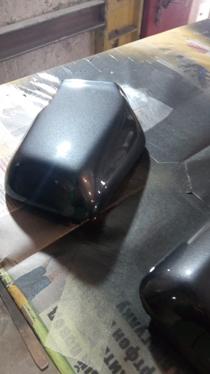

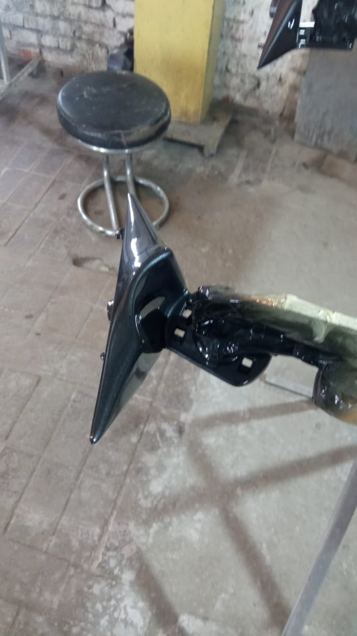

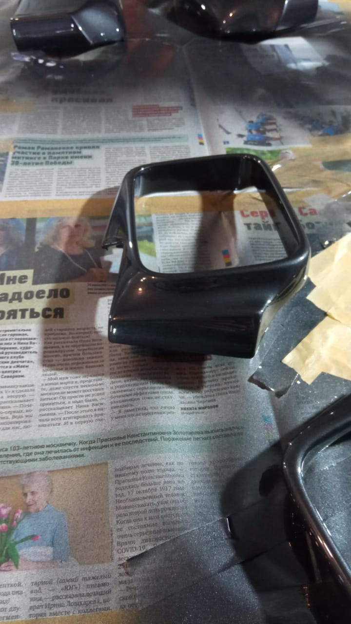

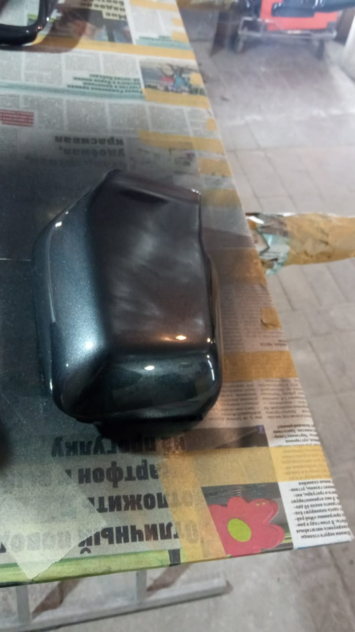

1 час назад, Bain сказал:
сдал вчера зеркала в покрас, ебанулся их разбирать, теперь думаю как и чем скреплять назад)
Правильно что разобрал. Вот увидишь как они покрашеные разобраными по частям будут отличаться от тех, которые обычно пульнут краской не разбирая :) Если пайку аккуратно срезал, так же и спаяй. Там запаса пластика хватит. Я еще немного стекольного герметика добавляю в середину на металлическую часть перед тем как соединить и спаивать. Так, для верности :)
20 часов назад, 34-й Скорый сказал:
типа просто плюмбу ставишь, что бы корпус к ней приплющился и приклеился?

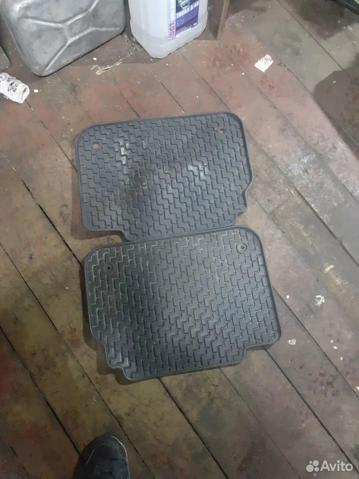

О, и приехали отдельно задние тетрисы, таким образом для трича высвобождаются старые резиновые коврики, а этот десептикон потихоньку собирается назад :)
